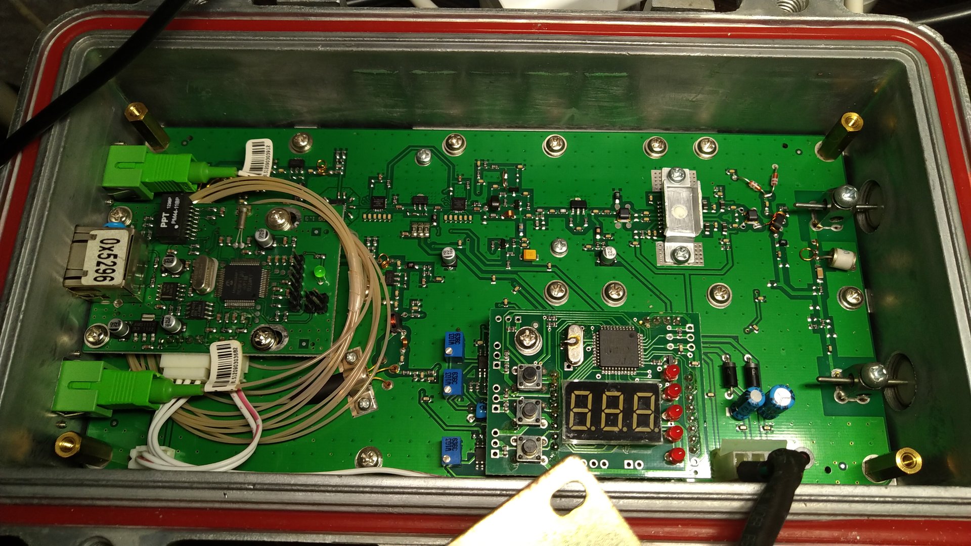

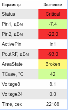

Лично для меня не  понятная до конца проблема с приемником ONT-F10-116-220-D20-C.
Диагноз - подача сигнала -2.5 и -3.5, измерение проводилось измерителем мощности.
На индикаторе приемника показывает -7.4 или -7.5 не зависимо от входного порта.
Прочистка порта никак не поменяла картину.
outrf -93. Ничего не сканирует.
В глаза бросается отсутствие Voltage 24 (равно 0).
Предыстория:
Валялся 3-5 лет в узле во включенным состоянии, включена оптика. Выход на кокс подключен не был.
Описанные ситуации в паспорте (http://www.pitri-tv.ru/pdf/IRE_Polus/ONTF10_RU.pdf) не дали помощи в устранении проблемы.
Скриншот с веб морды прилагаю.
Я правильно понимаю что отсутсвтие 24В делает проблему?

Это не диагноз а симптомы.
Пока вы источник питания не приведете в чувство - проводить операцию на сердце не разрешается
Линейный источник питания тестим тестером - не оптическим.

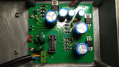

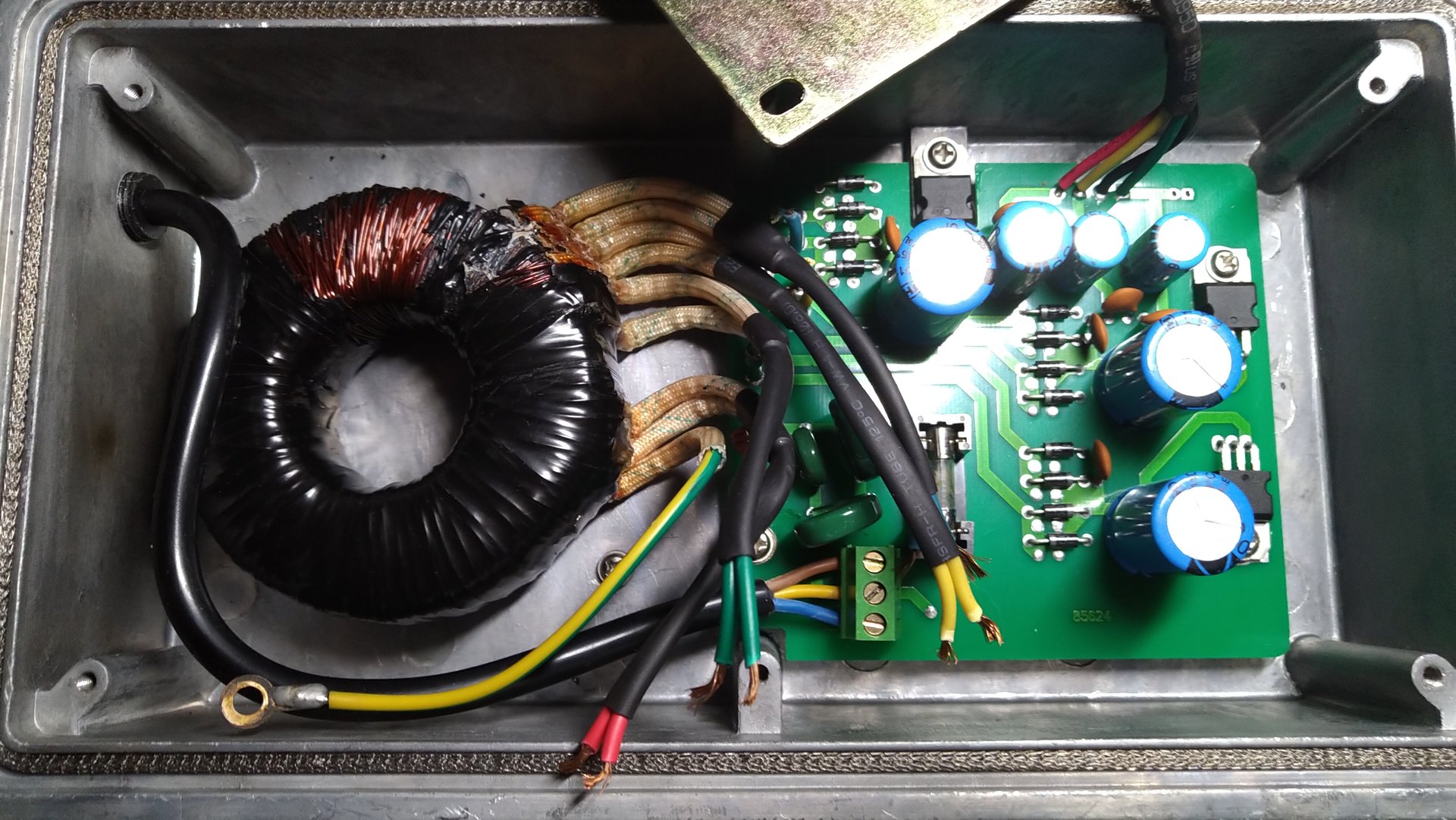

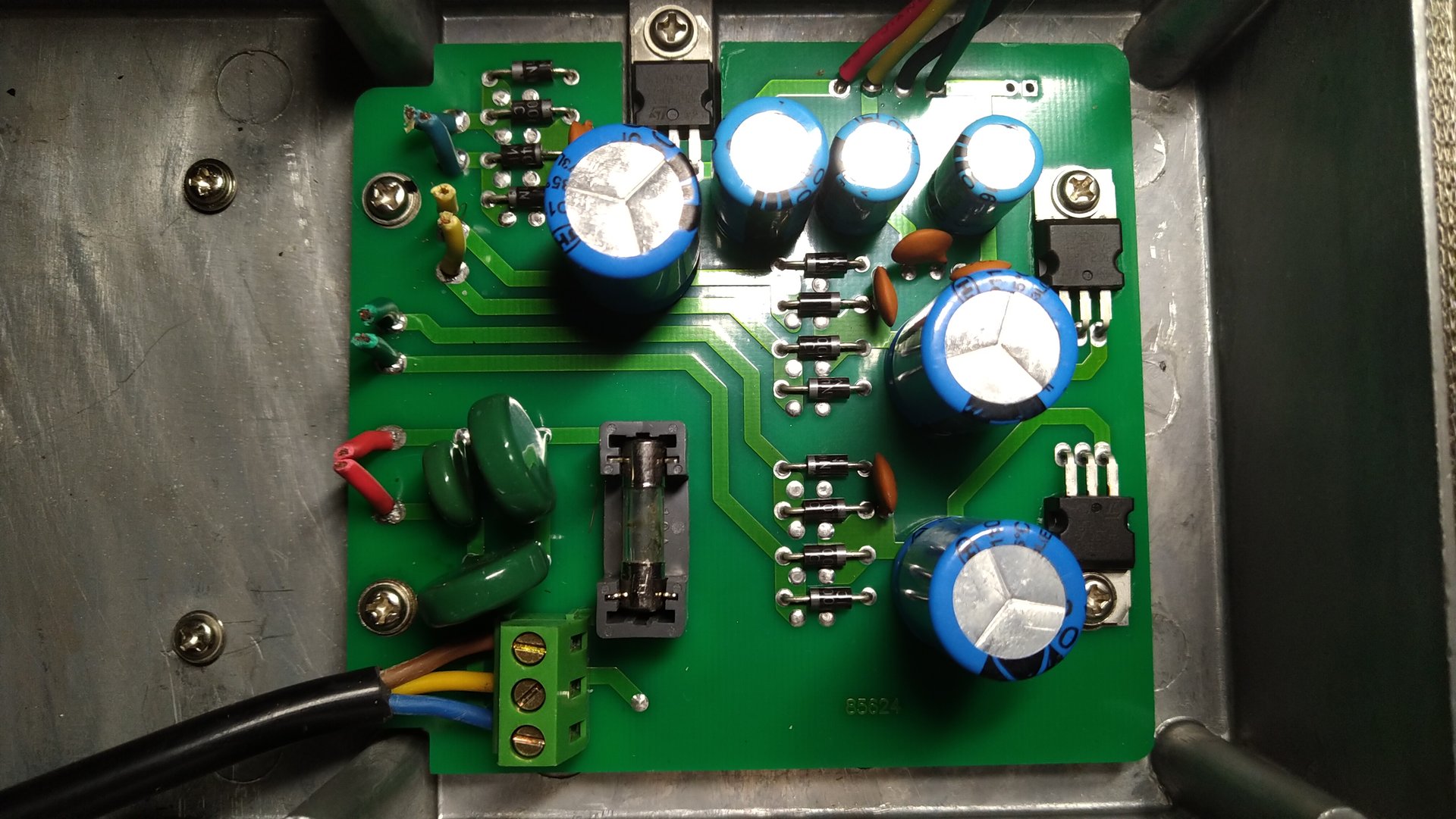

Может кому полезно будет, на стол попало еще несколько приёмников.
У одного пробитие высоковольтной (220В) обмотки тороидального трансформатора, предохранитель на 10А так же выгорел, обмотка в обрыве, другие низковольтные 8, 12.5, 28В целые.
Второй - "взрыв" диода 1N4001 в цепи диодного моста по линии ~28В, обмотка не в обрыве, стабилизатор KA7824 целый.
Третий - пробитие обмотки 220В на трансформаторе.
Остальные не прилагаю, все аналогично.
По всем случаям зашел вариант демонтажа родного БП (трансформатор и плата со стабилизаторами и выпрямителями) и монтажа импульсных БП с емкостями на выходе, для защиты от пульсаций на выходе, помех не видно с ними, пока.
