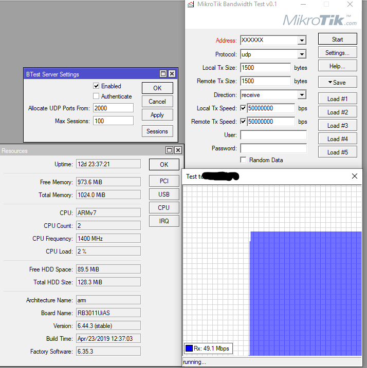

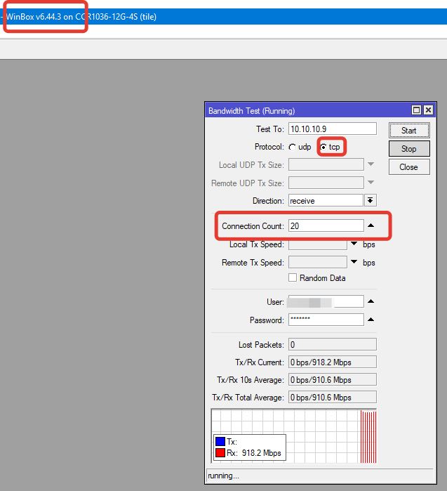

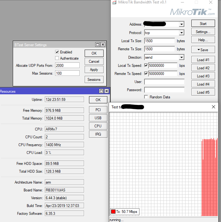

McSea Posted July 1, 2019 Posted July 1, 2019 (edited) 7 hours ago, NiTr0 said: меня больше btest интересует. btest сейчас только по TCP без аутентификации работает, давно забросили его (на прием и по udp работает, надо было DNAT сделать) между 6.43.16 и 6.44.3 без проблем Edited July 1, 2019 by McSea Вставить ник Quote
