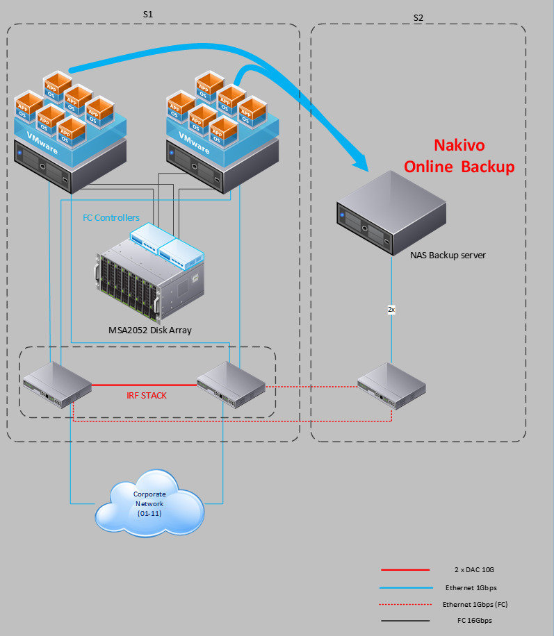

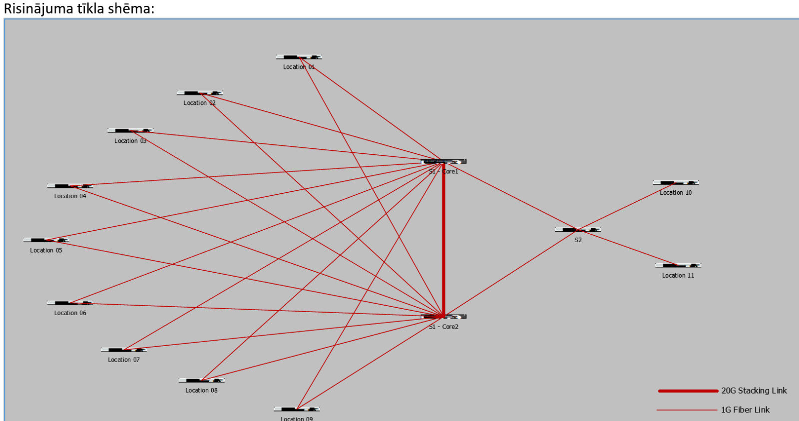

mt2000 Posted June 28, 2019 Posted June 28, 2019 Салют всем! прошу не пинать, не шибко специалист - ищу совета :) есть завод - ядро и 10 подразделений ставим vmware вопрос можно ядро выполнить на CRS 317-1G-16S+RM https://mikrotik.com/product/crs317_1g_16s_rm с целю подачи 10гбит в подразделения , заменив HP stek 5130 на микротик STP реализацию ? и может быть даже только 1 свитч в ядре - так как redudance не критично и замену свитча может сделать человек на месте Вставить ник Quote
