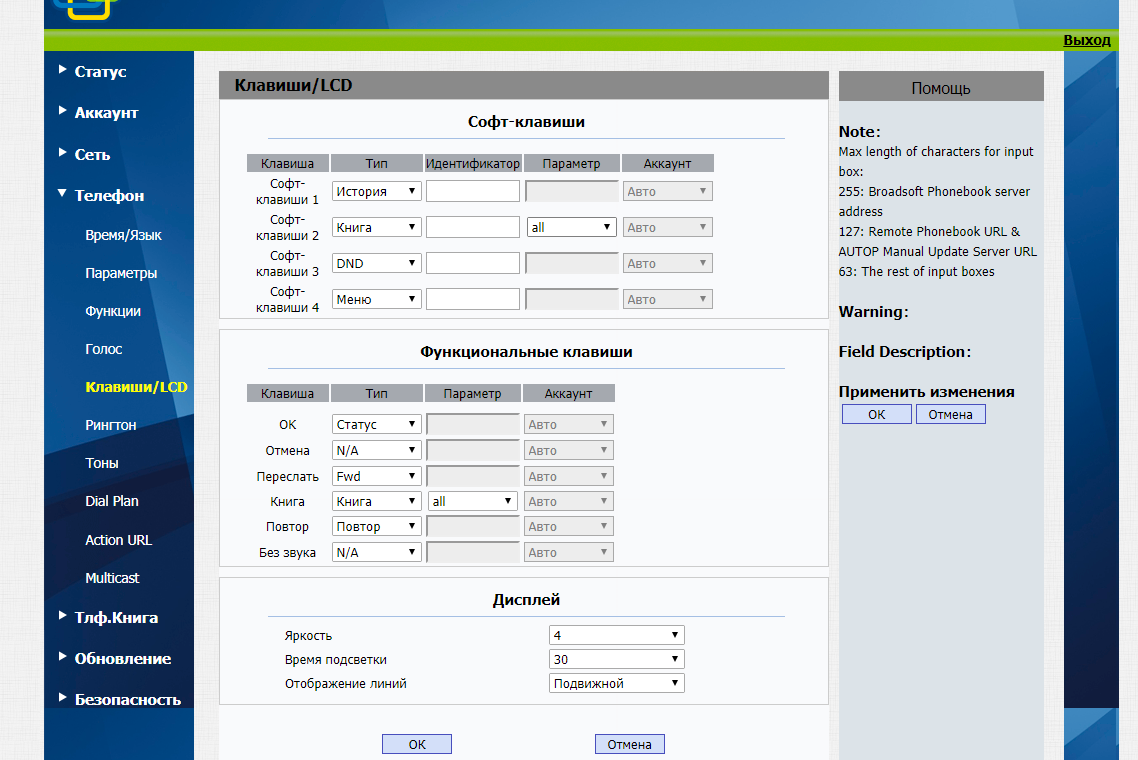

SNR-VP-52 не настраиваются клавиши L1 и L2
Добрый день. Подскажите пожалуйста как активировать в настройках возможность изменения клавиш L1 и L2? Два абсолютно одинаковых телефона, с одинаковой прошивкой. На одном есть возможность, а на другом нет.
Версия ПО52.198.6.219
Аппаратная версия52.0.1.0.0.0.0.0

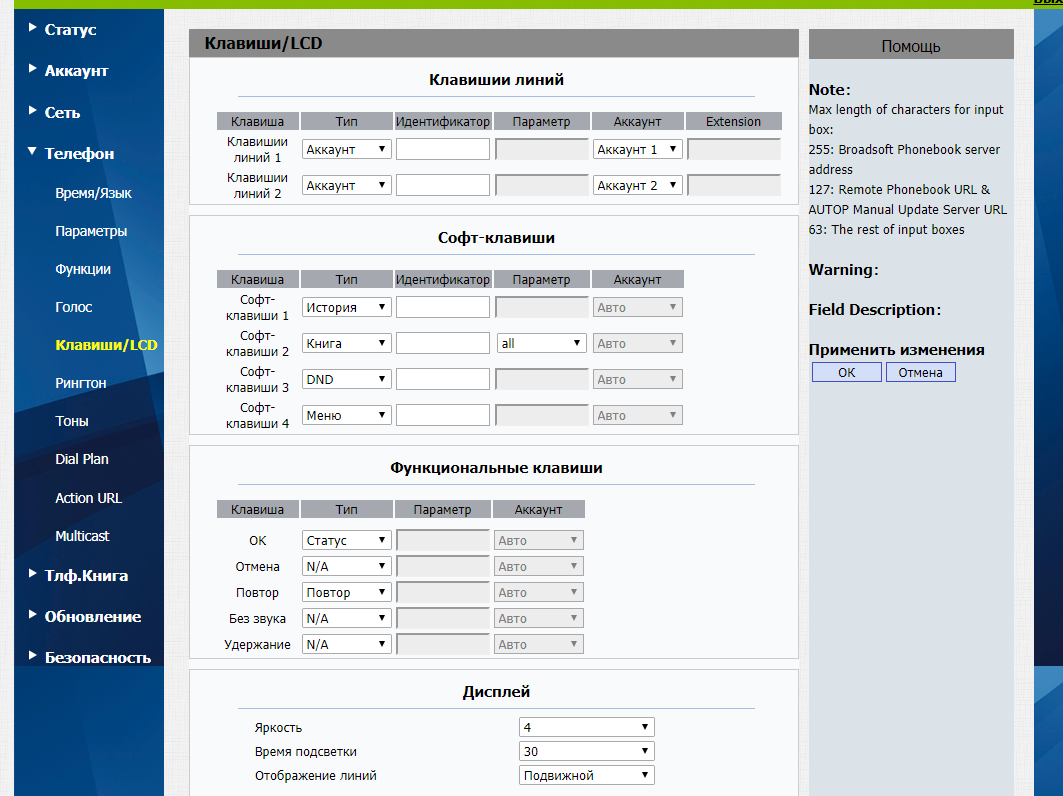

Напишу решение, вдруг кому поможет.
1. подключиться к телефону по веб интерфейсу
2. подключить  к расширенному меню: для этого после id ( в адресной строке) ввести значение 8848
3. В поле Environment Variables ввести newscreen, в  поле Value - 1
4. Приметить настройки, нажав SET
5. Для применения настроек необходимо перезагрузить устройство
