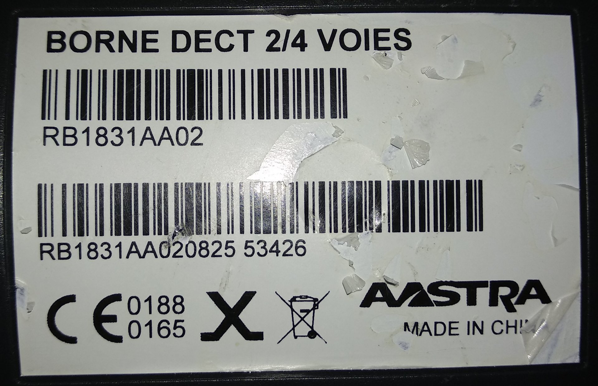

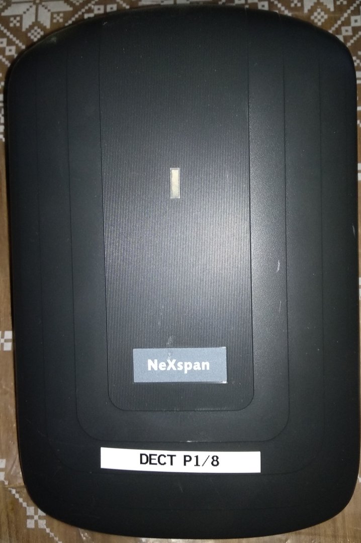

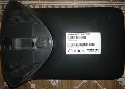

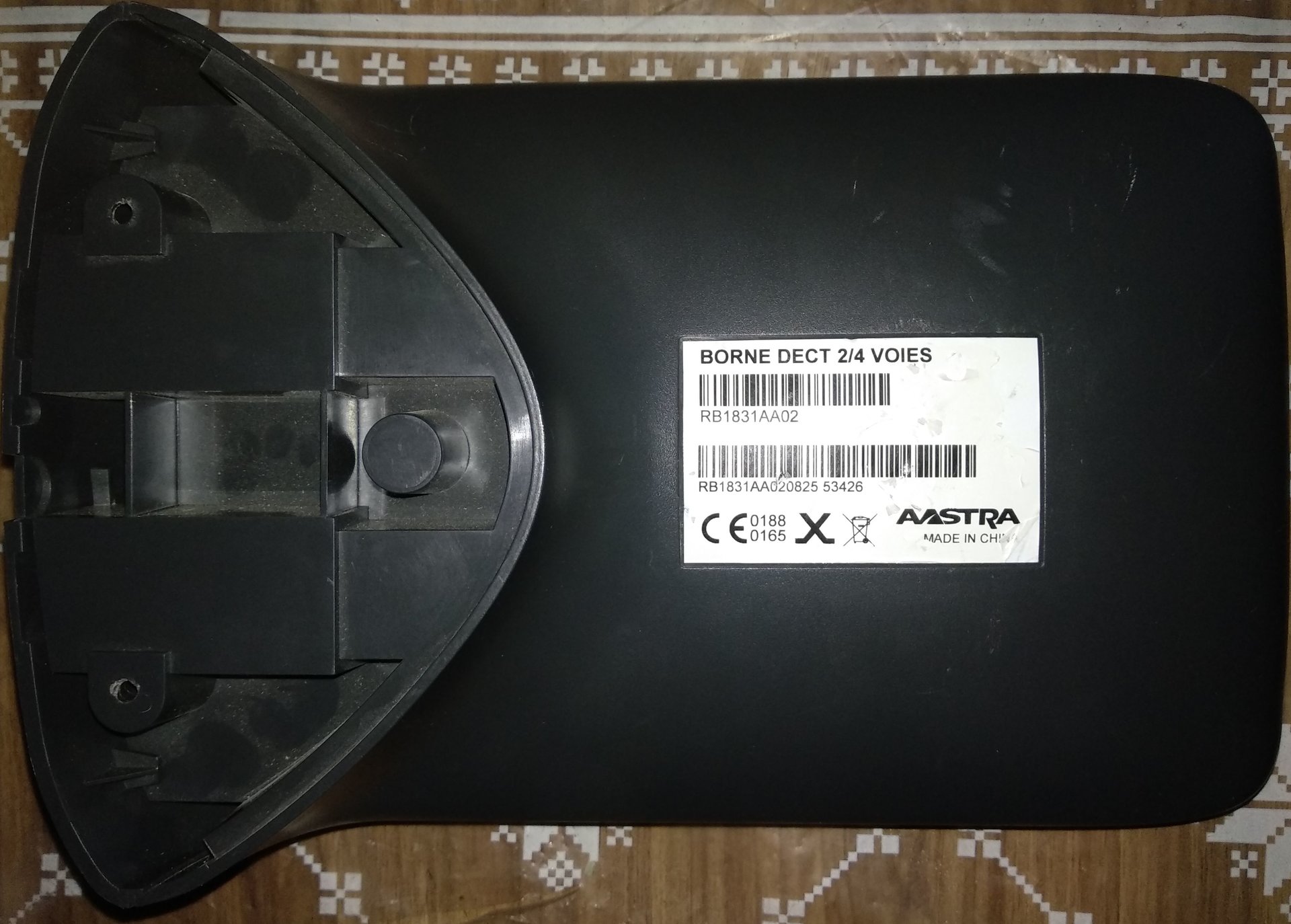

Доброе время суток. Подскажите уважаемые специалисты, что это за зверь, ясно, что как-то связан с DECT телефонией
Spoiler
