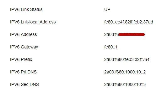

Вот статус WAN операторского роутера. Микротик по DHCPv6-Client не получает ни префикс ни адрес.
Если кратко - ниче работать не будет потому что вам не хватает ип6 адресов, хаха да мне тож смешно. просите у прова больше.
Если подробнее то slaac не умеет меньше 64 префикса. Т.е 112 slaac ом раздать не выйдет. В теории можно забить болт на тупой slaac и пользоватся dhcpv6 этот че хошь раздаст.... но *** этоже микротик. В микротике dhcpv6 сервер *** не умеет раздать адреса... тока префиксы. Соотвествено на каждом клиенте должен быть дхцп клиент который забирает префикс и генерит себе из него адрес. Попробуй найди такой да еще и под весь зоопарк клиентов. Микротик дхцп клиент кстати тоже этава не умеет хаха.
Дальше о крутом ип6. Slaac работает только с клиентами... конечными, он раздаст адрес только если твой девайс не роутер. Если ты поставил ipv6.forwarding=1 все, *** slaacy. Больше он роутер ниче от него принимать не будет. Потому от прова чтобы принять префикс нужно испооьзовать дхцп клиент. Нарезать префикс на пулы и потом эти пулы раздавать слааком клиентам... но все это работает только если тебе прилетел префикс больше 64.
Я на микротике принимал от оператора единственную /64, один адрес из этой /64 ставил на микротике на бридж локальной сетки,
добавлял рукми два статических специфичных маршрута /65 в локалку.
И отдельно анонсировал в локалку по SLAAC дополнительно всю /64. Могу путать какой то момент, но работало, за неимением возможности
получить больше одной /64 для нормальной маршрутизации.
Чтобы он раздавал слааком нужно повесить 64 адрес на интерфейс в который раздаешь и поставить галку advert как его там и эта галка не ставится если адрес меньше. А если на пох налепить 64 ну и пусть пересекаются то он потом автоматом впмсывает маршруты... с одинаковыс префиксом. Можно было бы сделать врф но роутинга в6 в микротике как у дир300 он ниче не может. Я уже нежелю ебусь с этим в6 нервы кончаются.
Я уже даже проблвал префиксы резать по 128 -)))) и раздавать по дхцп. На этапе нарезки микротик виснет намертво. Поди память кончилась.
если префикс статический можно руками вписать "все как надо" а оператору сказать чтоб маршрут прописал. и у себя маршруты прописать и адреса тоже прописать 128 бит.... просто прелесть
