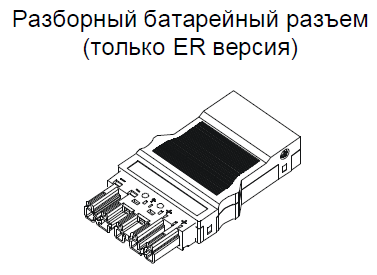

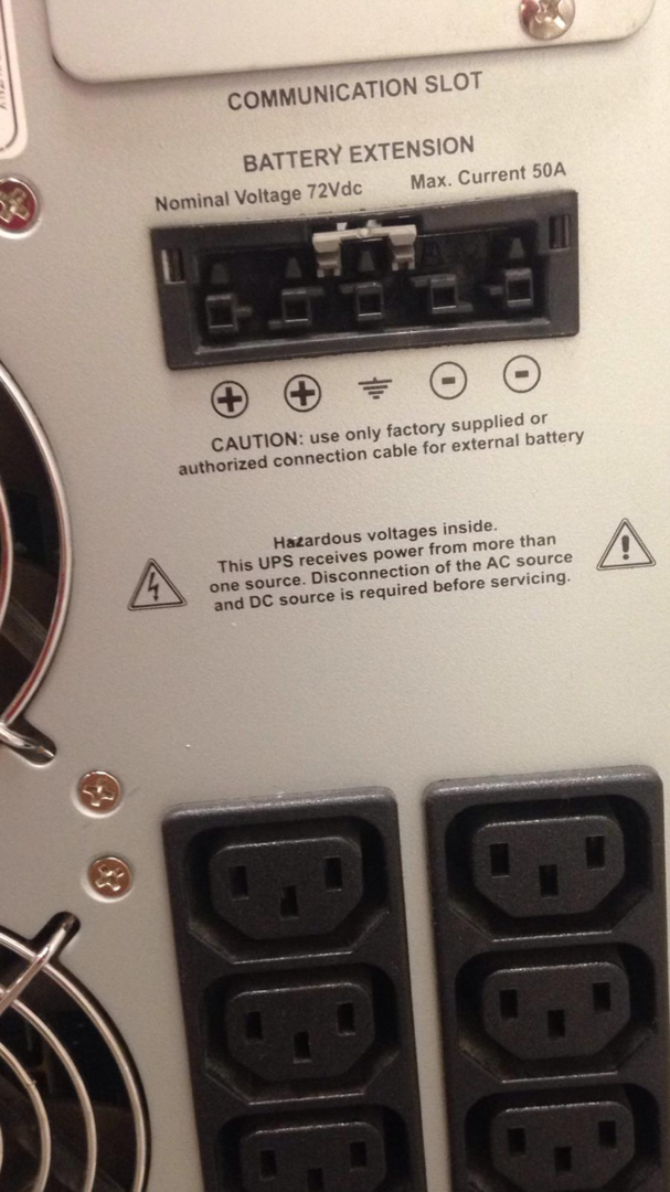

Не знаю как подступиться к вопросу, есть ИБП Riello SEP 1000ER на задней панели у него разъём для подключения дополнительного батарейного модуля
В документации про него сухая фраза о том, что он есть и разборный.
Помогите определиться с его наименованием и в идеале местом приобретения.
Мы тоже сталкивались с подобной проблемой, даже нашли поставщика, только разъем стоил 9000р. После чего открыли корпус ИБП и вывели клеммы для подключения внешних аккумуляторов наружу, через обычные винтовые зажимы. Которые обошлись всего в 200р. штука.
Мне бы маркировку этого разъёма или ссылку на магазин где он стоит столько, решать в любом случае заказчику, и  он вроде готов к тратам.

И чтоб два раза не вставать зовут его:
WINSTA WAGO 770 5 PIN DOUBLE SIDE CONNECTOR PLUG CABLE
Каталог WAGO пришлось перерывать дважды, спасибо более настойчивым коллегам за поиски. А ближайшая возможность приобрести - eBay
https://www.ebay.co.uk/itm/WINSTA-WAGO-770-5-PIN-DOUBLE-SIDE-CONNECTOR-PLUG-CABLE-MRT19-GAD46-USM5/142877299384?hash=item21442692b8:g:5zoAAOSwIYxbUy9k
