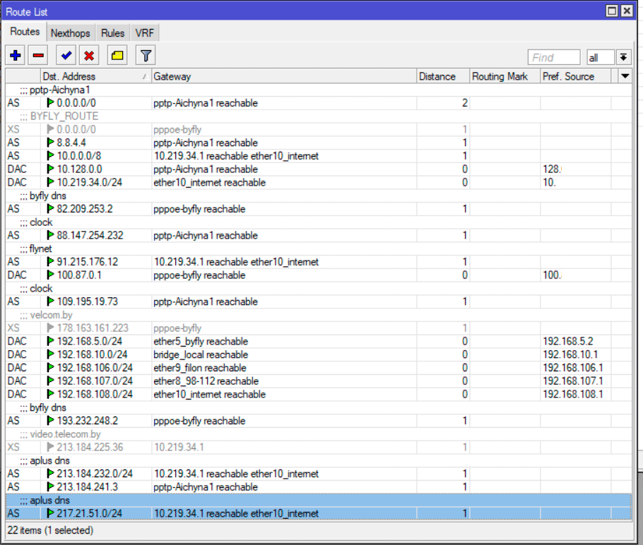

Parrot Posted June 24, 2019 Posted June 24, 2019 Доброго времени. Скорее всего вопрос заезжен до блеска, но судя по отсутствию 100% работающего решения до сих пор он всплывает в тех или иных аспектах. Прошу понять и помочь. RB3011, 6.43.2. 2 канала интернета. Основной pptp (pptp-Aichyna1), резервный pppoe (pppoe-byfly). Оба без статических IP. Никаких сверхестественных наворотов нет. Резервирование сделано через обычный netwatch пингованием адреса 8.8.4.4. И этот адрес в роутах прописан на основной канал pptp-Aichyna1. Шлюз по-умолчанию прописан руками с разными дистанциями для разных каналов и отключён для резерва. Если 8.8.4.4 перестаёт пинговаться, активируется маршрут резерва, у которого вес больше (distance 1). down: /ip route enable [find comment="BYFLY_ROUTE"] up: /ip route disable [find comment="BYFLY_ROUTE"] Короче, всё просто как грабли. Но пару дней назад эти грабли вдруг дали сбой. А именно - после активации резервного канала адрес 8.8.4.4 начинает пинговаться... через резервный канал! (как и все прочие маршруты, прописанные на другой интерфейс) И начинается мигалка с интервалом в 15 сек (netwatch то up, то down). Раньше такого не было. Прошу не кидать тряпками, возможно где-то что-то упустил? Вставить ник Quote
maxkst Posted June 24, 2019 Posted June 24, 2019 Основной канал может загнуться по двум причинам - обрыв до шлюза, или проблема после шлюза. В первом случае шлюз будет Unreachable, маршрут до 8.8.4.4 не активен. Во втором случае Reachable - и маршрут до 8.8.4.4 будет активен. Я такое резервирование никогда не делал, но по логике я бы пинг через основной канал до 8.8.4.4 прибил гвоздями. Попробуйте заблочить фаерволом пинг до гугла от роутера через резервный канал, должно сработать Вставить ник Quote
Parrot Posted June 24, 2019 Author Posted June 24, 2019 Только что, maxkst сказал: Попробуйте заблочить фаерволом пинг до гугла от роутера через резервный канал, должно сработать Уже когда писАл этот тред, появилась именно эта мысль. Я не особо силён в настройках - если вам не сложно, подскажите, каким образом это сделать (в input?) 1 минуту назад, maxkst сказал: В первом случае шлюз будет Unreachable, маршрут до 8.8.4.4 не активен Именно в этом случае, соединение pptp лежит. Соотв. маршрут unreacheble. Микротик тогда его вообще не использует? Вставить ник Quote

Parrot Posted June 24, 2019 Author Posted June 24, 2019 27 минут назад, maxkst сказал: 8.8.4.4? тогда надо бежать за противогазом, и в бункер, ибо третья мировая началась )) Ну, учитывая последние тенденции обособления рунета, не факт. Хотя я из Беларуси. Спасибо, отправил в drop всё, что пытается в output на 8.8.4.4 с резерва - пинги через резерв идти перестали. Значит и netwatch должен отрабатывать правильно. Вставить ник Quote
