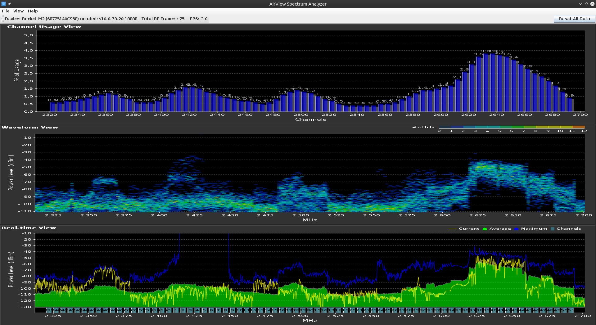

Захожу на БС и вижу просевшие ccq на клиентах.
Открываю airview и вижу следующее:
Характер помехи непостоянный, идёт скачками по уровню -25 db в широком диапазоне.

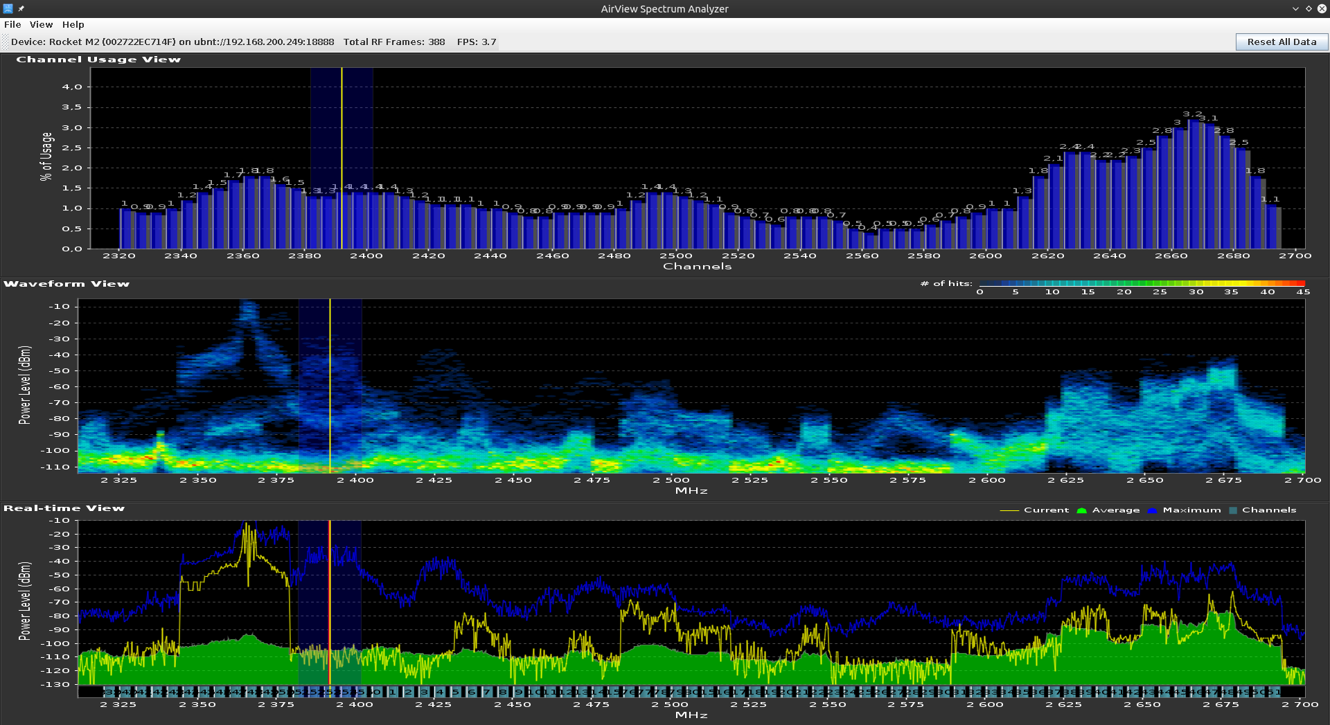

Открываю другую БС, и наблюдаю такую картину :

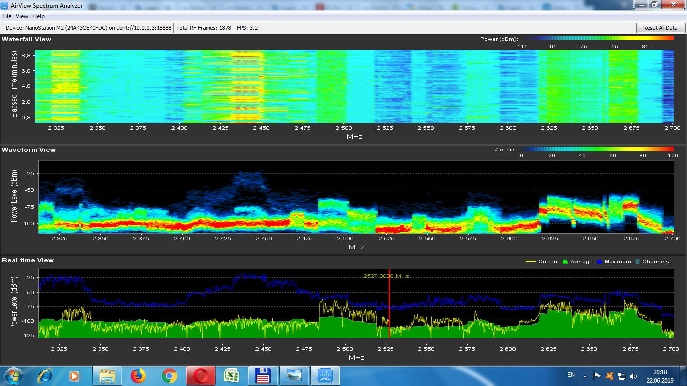

Вот ещё с одной БС:
Что это за лажа?
Намеренно кто то глушит Wi-fi?
Проблема началась одновременно на всех БС в четверг в 17 часов вечера.
Есть мысли, что в школах глушилки включили на время ЕГЭ, хотя уже конец июня....
В прошлом году была аналогичная ситуация, длилось где то 3 дня, потом проблема ушла сама собой.
Проблема наступила только в конкретных районах города.
Как вычислить направление помехи, и что может давать такую помеху?

ну своими силами Вы вряд ли найдёте(спектроанализатор с узкой антенной более 100тыр, хотя в теории триангуляцией точку можно вычислить и более простыми средствами), на 2.4 Вам ничего не сделают, но можете подать уведомление о регистрации ТД, если его не отменили....

о, вспомнил одну штуку, попробуйте запитать от аккумулятора и с ноутбука отсканируйте эфир повторно, а то помеха может из розетки лезть.
