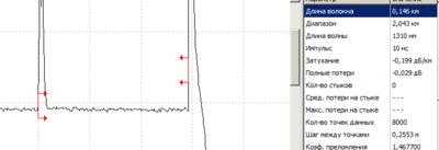

Vasmer Posted June 22, 2019 Posted June 22, 2019 измерения делались с катушкой и получился такой интересный результат некоторые волокна оказались длинной в 1 км и неверно высталенными маркерами , при том на другой волне то-же волокно маркер выставлен правильно Рефлектометр уехал на ТО и завис примерно на 2 недели перемерять возможности нет Рефлектограммы.rar PATCH_005_S15.pdf PATCH_011_S13.pdf Вставить ник Quote

Hoper Posted June 22, 2019 Posted June 22, 2019 Попробуй вроде исправил. Рефлектограммы.rar Вставить ник Quote
Vasmer Posted June 22, 2019 Author Posted June 22, 2019 глянул есть недочеты в выставлении маркеров и соответственно затухания не могли бы вы поделиться программой 59 минут назад, Hoper сказал: Попробуй вроде исправил. Вставить ник Quote
Hoper Posted June 22, 2019 Posted June 22, 2019 Так это обработка AFL . с офф сайта https://www.aflglobal.com//Resources/Software.aspx TRM3.2.1 обработка в режиме автособытия.(trial программы 30дней, ) P.S. там ещё переходной патч-корд виден от катушки до кросса ~4 м. не стал пороги менять чтоб его не видно было) Вставить ник Quote
