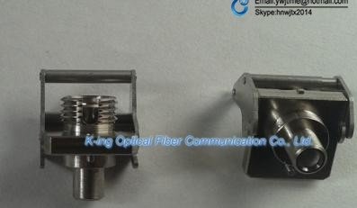

Господа, подскажите решение такого вопроса:
На рефлектометре MTS8000 год назад развалился входной оптический разъем.
Заменили каким-то китайским, но он к сожалению тоже приказал долго жить...
Где купить что-то путевое и самое главное что?

Скорее всего он про адаптер, в котором керамическая втулка разлетелась.Но этот адаптер разбирается,а втулка из розетки SC  достаётся ,ломая её.
То бишь покупать новый адаптер смысла нет?

Адаптер,керамическая втулка внутри.Если проблемы именно с ферулой, то в сервисный центр.
Адаптер- там керамическая разрезаная втулка - я просто не знаю как в таком виде её поменять, дело в том что она завальцована... Сверлить, и потом она будет выпадать?
Ферула - по сути внутри обычный пигтейл 3-5м... его просто переварили да и всё...
Адаптер разбирается просто,выкручивается центральная часть и меняется свободно втулка. На АЛике даже продают инструмент,если руки есть то можно самому сделать.

11 минут назад, zoro сказал:
Не надо ничего разбирать. Старую разрушаете, а новая за счет того, что она разрезана заходит туда и потом применяет свое рабочее положение.
Тоже меняли у себя. Брали из простого адаптера. Только проверяйте, чтобы втулка была керамическая. А то сейчас встречается пластик в некоторых адаптерах!!!!!!!!!!!!!!!
1 минуту назад, Bachaa сказал:
В Эксфо влезло(у меня эксфо)? у меня пока не рассверлил не влезало...
Мы долго и упорно выковыривали старую керамику из похожего адаптера. А адаптер разборный. Там на адаптере пара точек. В эти точки нужно вставить что то мелкое и откручивать как винт. При этом снимается верхняя часть. Потом методом разружения достается керамика из любой SC розетки, вставляется и все собирается в обратном порядке.
Мы раньше  на Эксфо  разбирали  модуль и переваривали пигтейл. Реф проходил ежегодную поверку  в ЦСМе. В последствии  от поставщика узнали что  после такой операции  требуется  калибровка аппарата. Сейчас, так как имеем  полировальную технику, разбираем  и  полируем торец феррулы, но это  проводим с не гарантийными  аппаратами. Вообще  замена  пигтейла  в сервис-центре  стоит 300баксов, узнавал цену.
