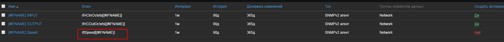

fractal Posted June 19, 2019 Posted June 19, 2019 Сделал шаблон автообнаружения, хочу подвязать к нему прототип тригера который будет собирать данные с портов по bandwith и при превышение 80% срабатывать, как сделать? в правило обнаружения вписал - discovery[{#IFNAME},IF-MIB::ifName, {#IFOPERSTATUS}, IF-MIB::ifOperStatus, {#IFALIAS}, IF-MIB::ifAlias, {#IFSPEED}, IF-MIB::ifSpeed] Вставить ник Quote
TriKS Posted June 19, 2019 Posted June 19, 2019 100*{Network Device:ifHCInOctets[{#IFNAME}].avg(#3)}/{Network Device:ifSpeed[{#IFNAME}].last()}>80 Вставить ник Quote

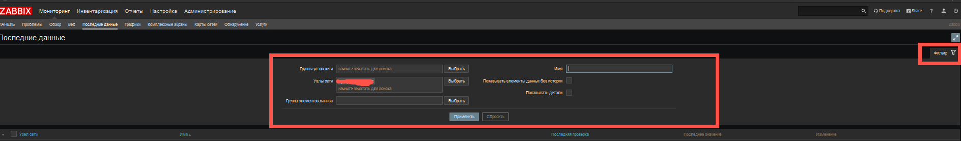

TriKS Posted June 19, 2019 Posted June 19, 2019 (edited) Может пойти почитать ман по заббиксу? Еще раз. То что вы написали - это лишь правило обнаружения. Что делать с интерфейсом(какие данные собирать) вы указали? Дай срез по "последним данным" узла. Edited June 19, 2019 by TriKS Вставить ник Quote
fractal Posted June 19, 2019 Author Posted June 19, 2019 (edited) 8 часов назад, TriKS сказал: Может пойти почитать ман по заббиксу? Еще раз. То что вы написали - это лишь правило обнаружения. Что делать с интерфейсом(какие данные собирать) вы указали? я столкнулся с этим первый раз, вот и спрашиваю, ман читаю, но то что не совсем понимаю гуглю или спрашиваю на форуме, я больше разбираюсь с CPI и VNAM от cisco, но теперь заставили zabbix поучить 8 часов назад, TriKS сказал: Может пойти почитать ман по заббиксу? Еще раз. То что вы написали - это лишь правило обнаружения. Что делать с интерфейсом(какие данные собирать) вы указали? собирается трафик на in / out Edited June 19, 2019 by fractal Вставить ник Quote
TriKS Posted June 19, 2019 Posted June 19, 2019 1 минуту назад, fractal сказал: то что не совсем понимаю гуглю или спрашиваю на форуме Объясняю еще раз - дай срез по последним данным с девайса. Мониторинг -> последние данные -> узел сети -> применить Вставить ник Quote
fractal Posted June 19, 2019 Author Posted June 19, 2019 (edited) 8 часов назад, TriKS сказал: Объясняю еще раз - дай срез по последним данным с девайса. Мониторинг -> последние данные -> узел сети -> применить а по прототипам разве не понятно? Edited June 19, 2019 by fractal Вставить ник Quote
TriKS Posted June 19, 2019 Posted June 19, 2019 (edited) А теперь фаталити: 1) Где в последних данных speed интерфеса? Как заббиксу узнать его скорость для тригера? Хотя бы гипотетически. 2) :ifSpeed ?? Edited June 19, 2019 by TriKS Вставить ник Quote
fractal Posted June 19, 2019 Author Posted June 19, 2019 (edited) то вот без этого никак? просто он засирает последние данные, засирает вкладку обзор если включить, прототип я сделал, он работает, скорость показывает, но как то я думал что как в cisco prime, значение нигде не фигурирует, но при постройке графика учитывается Edited June 19, 2019 by fractal Вставить ник Quote
TriKS Posted June 19, 2019 Posted June 19, 2019 (edited) Вам бы разобраться с инструментом, а то вы дрелью гвозди забиваете.... 1 минуту назад, fractal сказал: то вот без этого никак? Без чего? Без буквы L В ключе ifLspeed? Edited June 19, 2019 by TriKS Вставить ник Quote

fractal Posted June 19, 2019 Author Posted June 19, 2019 22 минуты назад, TriKS сказал: Вам бы разобраться с инструментом, а то вы дрелью гвозди забиваете.... Без чего? Без буквы L В ключе ifLspeed? это старый скрин тестового темплейта, в новом поправлено, не уместно это замечание Только что, TriKS сказал: Не доходит через голову, дойдет через ноги кошелек. да да, видно Вам не встречалось что бизнес процессы в разных компаниях разные и если рук встает в позу то надо делать Вставить ник Quote
