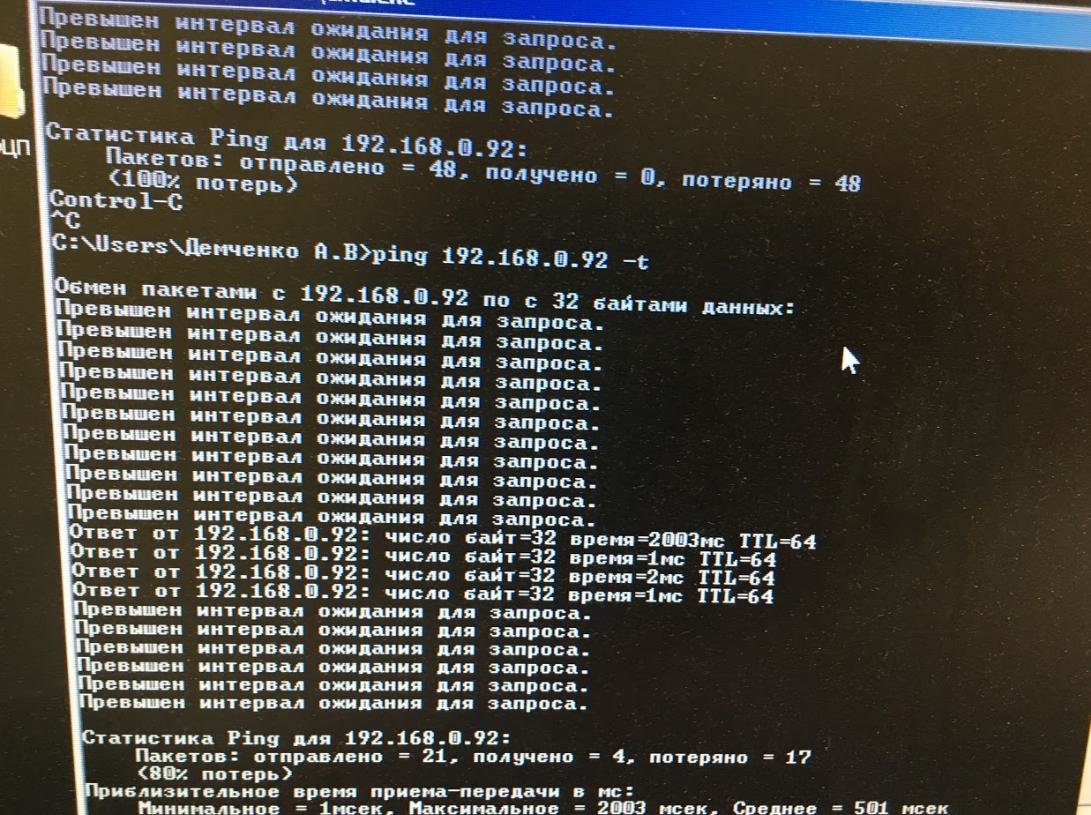

Подскажите, DVR LTV RNE-040 0G, не пингуется. В момент загрузки, отвечает на 3-4 пакета и потом снова в несознанку уходит. с чем можнт такое поведение связано быть ? фирменной софтиной регстратор виден, управляется и т.д

ркгистратор в локальной сети, адрес по DHCP или ручками ставится - без разницы, поведение регистратора  не меняется. нат не используется. фото во всложении. конфликт адресов исключен

напрямую без изменений. так же ведет себя - в момент загрузки девайса 3 пинга проходит и снова в несознанку уходит. луисам не звонил. через фирменную софтину работает

вобщем то только пинги не ходят.
хотел для видеонаблюдения другую софтину использовать, (потому что остальные 50 камер на другой софтине)  она смотрю не подключается, пинганул - нет пинга, дай думаю ребутну регистратор, и вот волшебство такое вышло.
родная просмотрищик и тулза для поиска камер работают..
