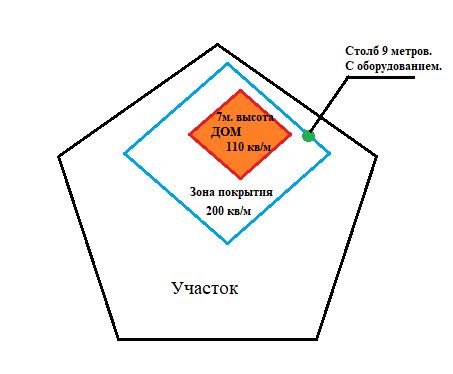

p/s в приложении схемотично изображена зона покрытия.

Вопрос в охвате не только дома но и придомовой территории 20х10 метров, а лучше 20х20 метров.
А если поднять повыше точку досутпа (метров на 8) и направить на весь участок. ?
