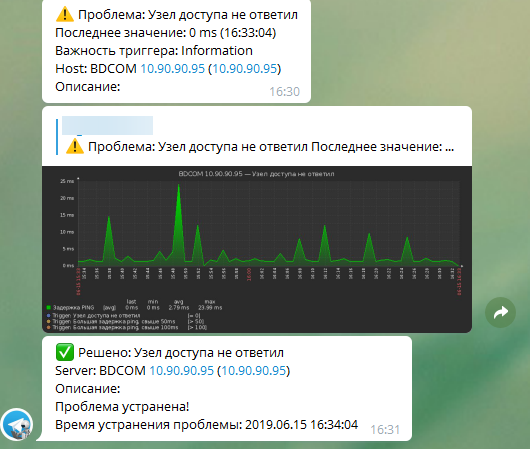

Начал происходить странный отвал OLT. В чем заключается: стоит заббикс и вот начал кидать варнинги в телегу. Происходит это рандомно. Может раз в неделю, может несколько раз в день. В логах ничего странного. В биллинге есть отвал абонентов.

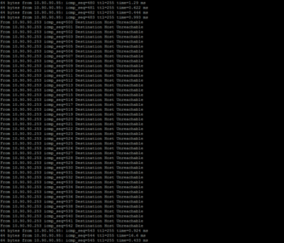

Только что было опять, успел засечь, что потери есть. Доступ отваливается.

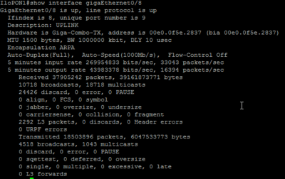

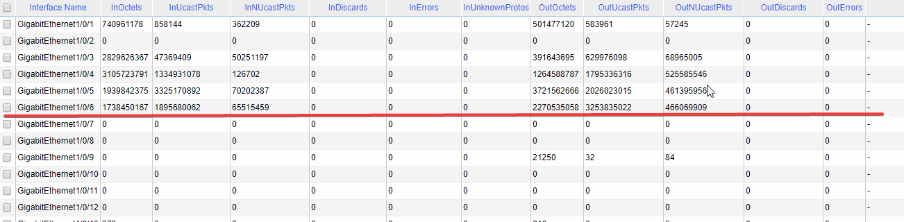

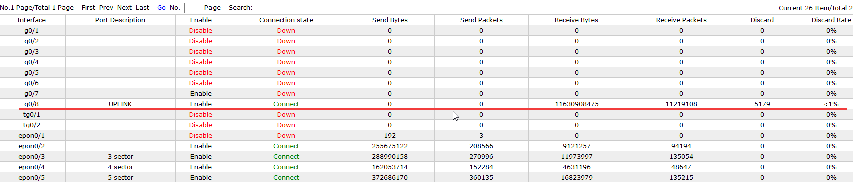

BDCOM скоммутирован с HP. на HP ошибок по порту нет, а вот на BDCOM Discard растет, даже после clean.

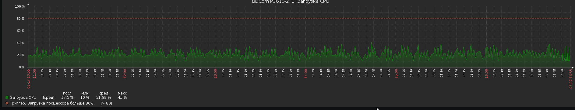

По заббиксу прыжков по CPU нет, хотя проверяет раз в 60 секунд, поставил сейчас раз в 10 сек.
Вот подробнее по порту
