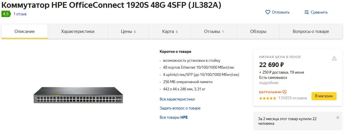

dmitry.destroyer Posted June 15, 2019 Posted June 15, 2019 Приветствую. Выбираю коммутатор в домашнюю стойку, выбор пал на сабж - хотелось бы получить отзывы и, может, натолкнете меня на модель по-лучше. Хотелки: - в 24\28\32 порта я не умещаюсь, поэтому ищу модели на 48 портов - как минимум железка должна быть управляемой + L2, но от L3 не откажусь - безвентиляторная система охлажения - POE не нужно - гигабитный порты - SFP как таковое не нужно (в этой модели аплинки только SFP, но за счет лишних портов - не принципиально), а так - комбо (SFP\ethernet), либо чистый ethernet в количестве 4шт - поддержка vlan, acl, аггрегирования портов (access\uplink) - jumbo frame побольше :) - ну и цена - чем меньше - тем лучше за эти деньги (за это соотношение ттх\цена) вроде бы мой выбор пал на неплохую модель, но хотелось бы посоветоваться у старших товарищей, может быть я о чем-то не догадываюсь спасибо Вставить ник Quote

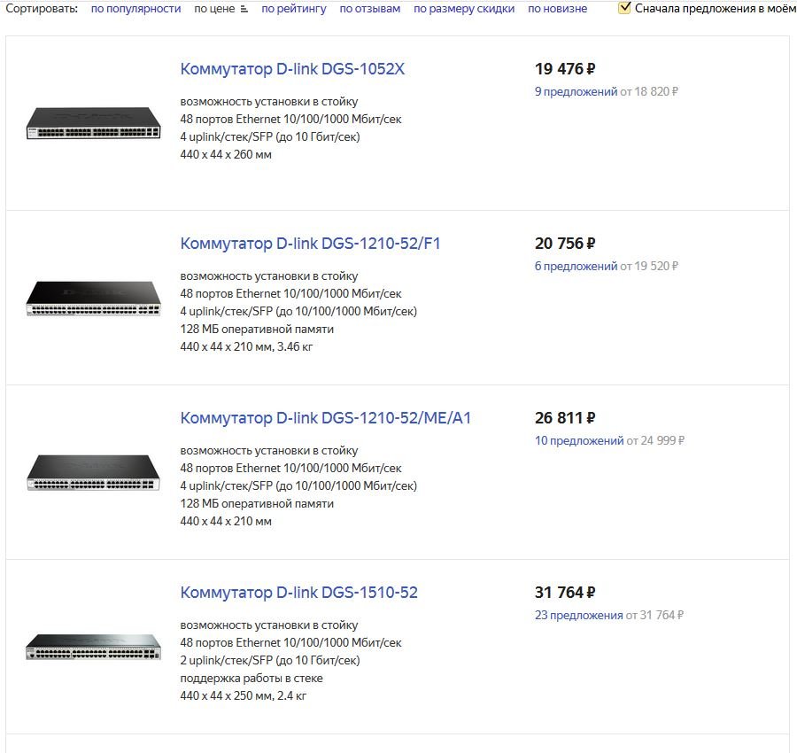

alibek Posted June 15, 2019 Posted June 15, 2019 HPE это для энтерпрайза, для домашней стойки странный выбор. Чем не устраивает какой-нибудь D-Link DGS-1210-52? WebSmart для дома не проблема, jumbo большие, все остальное есть. Вставить ник Quote
dmitry.destroyer Posted June 15, 2019 Author Posted June 15, 2019 1 hour ago, alibek said: Чем не устраивает какой-нибудь D-Link DGS-1210-52? хотя бы тем, что на том же ситилинке такой длинк внезапно дороже ну и глупее нафига он мне при таких раскладах? Вставить ник Quote
alibek Posted June 15, 2019 Posted June 15, 2019 На Яндекс.Маркете D-Link стоит 25 т.р., HPE стоит 41 т.р. Вставить ник Quote
dmitry.destroyer Posted June 15, 2019 Author Posted June 15, 2019 19 minutes ago, alibek said: На Яндекс.Маркете D-Link стоит 25 т.р., HPE стоит 41 т.р. может, от региона зависит? но чтобы так сильно цены разнились... да и при условно одинаковых ценах, имхо HP выглядит явным лидером зы. понимаю, что "каждый кулик свое болото хвалит" - тем не менее явных минусов у HP пока ля себя не отметил Вставить ник Quote
alibek Posted June 15, 2019 Posted June 15, 2019 54 минуты назад, dmitry.destroyer сказал: может, от региона зависит? Не знаю. У меня в Яндекс.Маркете для D-Link средняя цена около 26, минимальная 25, а для HPE соответственно 42 и 38. 56 минут назад, dmitry.destroyer сказал: имхо HP выглядит явным лидером В плюсах тут надёжность и пожизненная гарантия. По фичам D-Link вполне сопоставим, да и не факт, что для домашнего применения эти фичи вообще нужны. Мы небольшим офисам в качестве коммутаторов LAN рекомендуем использовать вебсмарты, а не операторское/энтерпрайзное железо с CLI и кучей функций - и даже не столько из-за стоимости, сколько из-за простоты управления. Вставить ник Quote
