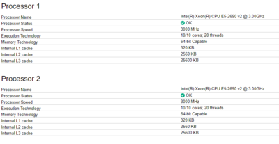

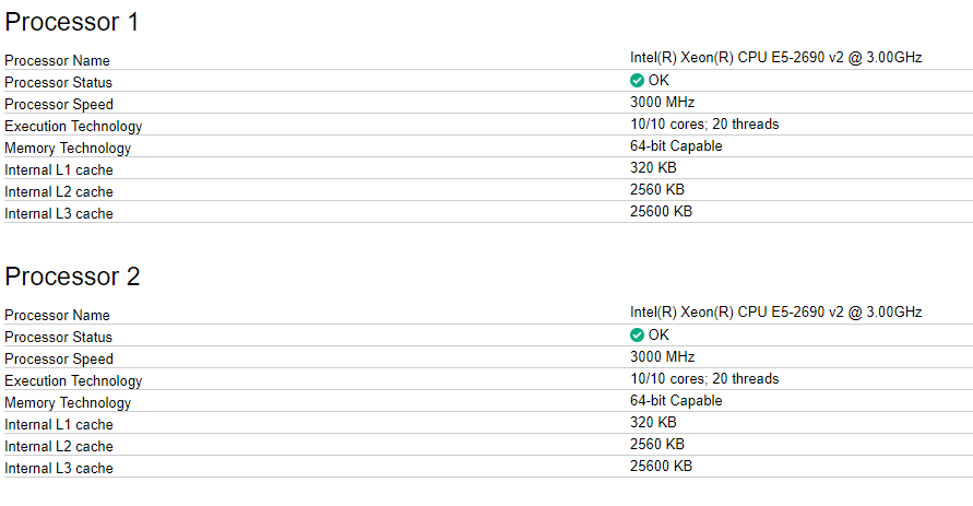

Не распределяется нагрузка по всем ядрам процессоров.
Стоит два процессора Intel(R) Xeon(R) CPU E5-2650 v3 @ 2.30GHz
Задействуются только 8 ядер первого процессора или 16 потоков в не зависимости с одним процессором запускать или с двумя.
Кто то знает в чем проблема и как это исправить?

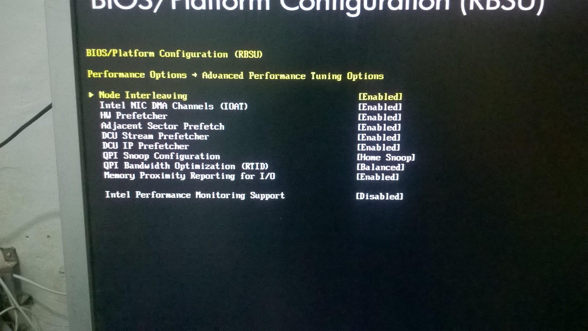

В биосе про NUMA ничего не нашли. Скрины прикреплены.

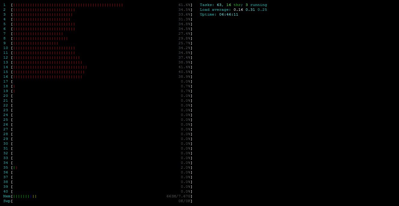

Сервер HP ProLiant DL360 Gen9. Используется для маршрутизации сетевого трафика.

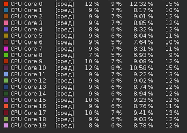

При отключении гипертрейдинга из 10 ядер загружены только 8 или 16 если включен.
Раньше в железке был один камень, второй взяли под увеличение нагрузки, надеялись что будет работать а не надо будет покупать другой сервер.
