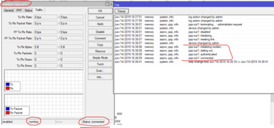

8 hours ago, r1sh said:
я могу быть уверен только в том, что нет интернета)
Посмотрите на скриншот, там отлично видно, running и connected или нет. И в логе процесс подключения виден.
Без каких-либо доп. настроек логов и проч.
У вас разве не так ?
