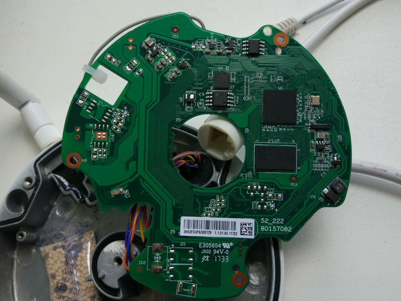

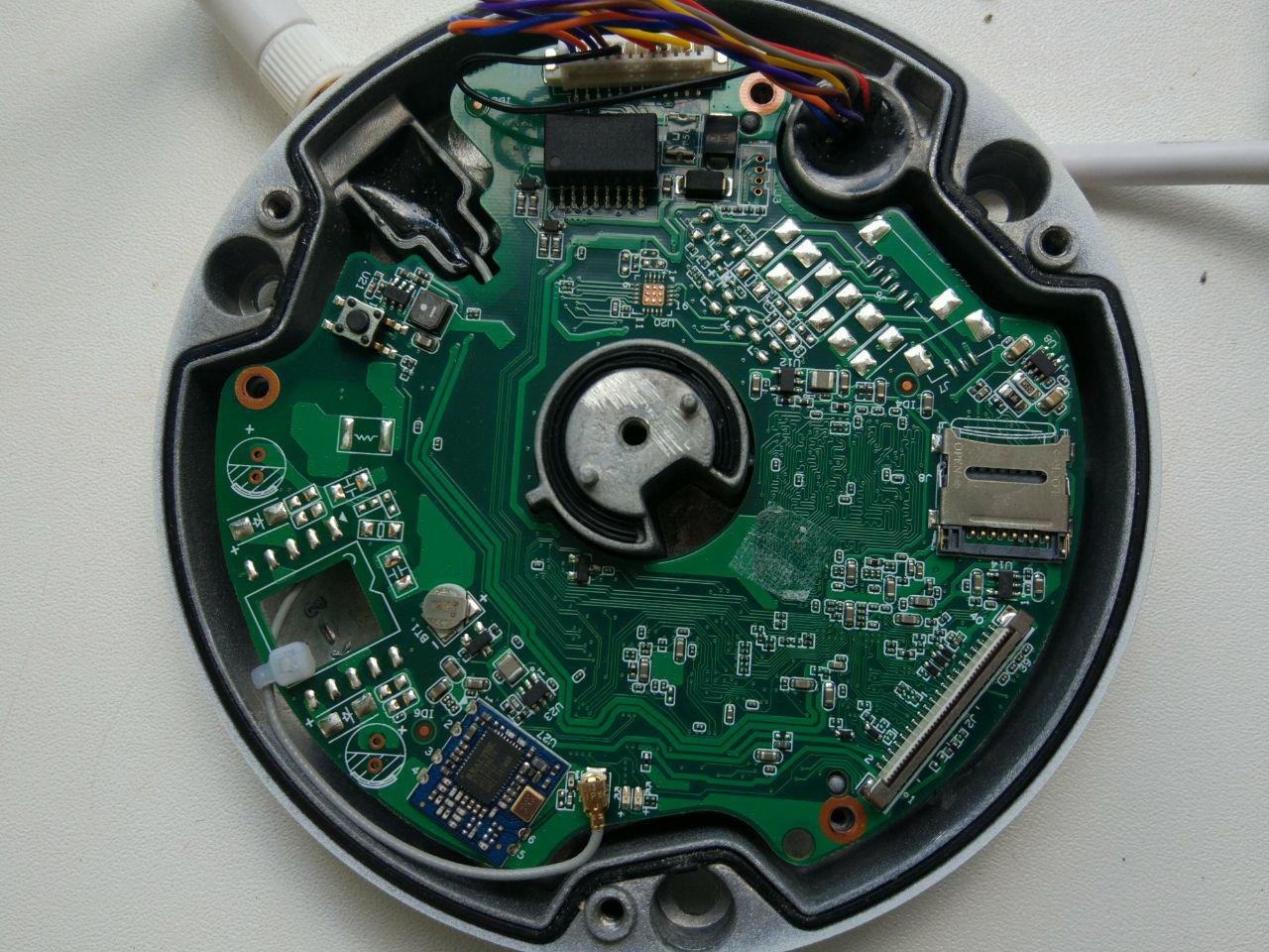

Приветствую. Прошу помощи в реанимации камеры. Есть камера Dahua IPC-HFW1320S-W.  Dahua IPC-HDBW1320EP-W   PN: 1.0.01.04.16589.
Пытались обновить прошивку, и у них это "получилось". Теперь камера не видна ни одной утилитой.  На сколько все плохо не понятно, но при запуске tftp , (https://ipcamtalk.com/threads/dahua-ipc-easy-unbricking-recovery-over-tftp.17189/) с дефолтными настройками, вижу

Один добрый китаец скинул мануал, как сбросить камеру через TFTP. Сказано - сделать сброс, и зайти по ip 192.168.1.108 в веб морду. Сброс проходит (кажется), камера загрузчиком светит по указанному адресу, пингуется, но веб морда не доступна.

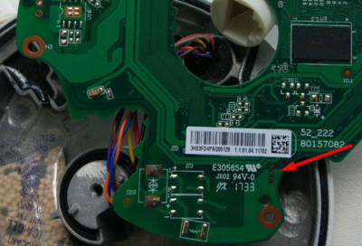

Есть мануал как поднять dahua через RS-232, но я не нашел где эти пины могут быть на камере.
DH_reset_password_IPC.pdf
Dahua_RS-232.pdf
23 часа назад, Stepan Alekseev сказал:
Вот эти похожи

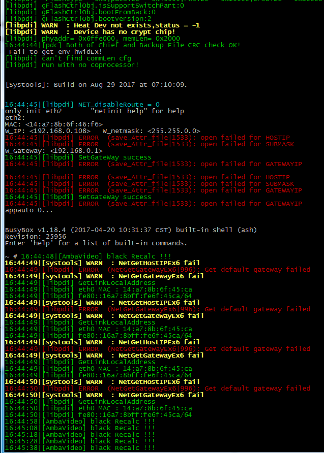

Да, они самые. Подцепился, консоль видна. Dahua_RS-232 первел настройки, дошел до загрузки обновления, НО... запрашивается update.img, скорее всего это полный образ прошивки. С оф сайта качается прошивка в формате *.bin . Если распаковать, то доступно 11 образов.
Теперь вопрос. Надо искать образ прошивки в *.img, или достаточно залить один из имеющихся, чтобы камера могла появиться в Config Tool .
Или каждый образ имеет свою адресацию, и переименовать по одному, и залить каждый отдельно
Отдельно залил образы, пара вадало ошибку записи. Камера появилась в Config Tool, но при попытке подключения или обновления "ошибка связи"
В терминале сыпется постоянно ошибка "[AmbaVideo] black Recalc !!!"
ап. теперь при включении питания не удается "звездочкой" остановить загрузку камеры, для ввода команд.
команда хелп выводит список доступных команд:
