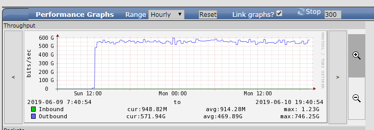

Azamat Posted June 10, 2019 Posted June 10, 2019 (edited) Доброго всем дня. Есть nexus 3064, на нем помимо всего прочего 4 svi интерфейса. Вчера в одно и тоже время на всех svi возник из ничего нереально большой исходящий трафик - например, обычный трафик на 2 svi - порядка 1,2 гиг на каждом. Сейчас исходящий судя по графику - 560Гиг на каждом. На 3-м svi обычный трафик 100Кбит/с - влан управления - сейчас на нем исходящий 300Гиг. Доступ только через mgmt порт, через IP адрес на svi управления - скидывается. Реально, нет событий, к которым можно было бы привязать взрыв трафика. Пытались зеркалировать - ничего не видать, вроде т.к. в зеркало на source vlan идет только rx, а взрывной трафик по tx. А сделать source int vlanXXX не дает. Версия 6.ХХХ Из странного еще хороший прирост процесса bcm_usd. На физических интерфейсах - ничего примечательного, все как до взрыва трафика. Пытались делать shutdown на int влана управления - мин 10 держали, потом подняли - ничего не изменилось. В общем может кто подскажет, как можно хоть что-то отдебажить до перезагрузки, которую запланировали на 6 утра ? Может есть возможность убить процесс с HUP ? Сам не нашел, как именно - ибо ремесленники мы. Добавил график. Edited June 10, 2019 by Azamat Вставить ник Quote

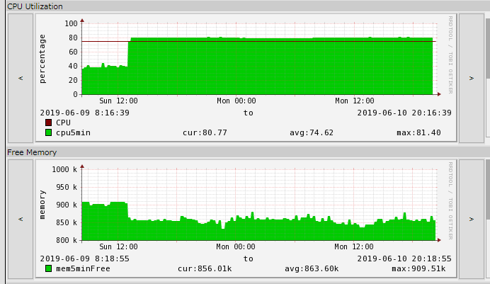

Azamat Posted June 10, 2019 Author Posted June 10, 2019 (edited) тв "сыплет" :( это из заметного. Через стандартный IP во влане управления недоступен. Медленно работает консоль, т.к. проц загружен вместо обычных 30-40 проц на 85 Edited June 10, 2019 by Azamat Вставить ник Quote
Azamat Posted June 11, 2019 Author Posted June 11, 2019 После ребута полет нормальный. Продолжаем наблюдение. Вставить ник Quote
alibek Posted June 11, 2019 Posted June 11, 2019 А это публичный интерфейс или приватный? Может быть какую-нибудь амплификацию с интернета словили? Вставить ник Quote
Azamat Posted June 11, 2019 Author Posted June 11, 2019 нет, все внутри, ничего наружу не выходило ни через один физ. интерфейс. На всех svi только исходящий (у нас синий по графику), зеленого в плюсе не было нигде. Как будто под себя ср..ть начал, заболел чем то зараза. Вот и хотели понять, как диагноз поставить. Вставить ник Quote
