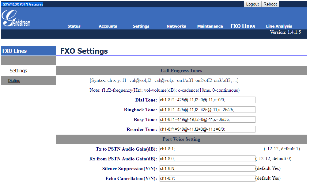

Kery Posted June 17, 2019 Author Posted June 17, 2019 @MobileOneWiFi Не нашел такого параметра в настройках, прикреплю скрин... 430 Гц (A4) = -18,7 дБ , 982 миллисекунды.... вот параметры записанных гудков Вставить ник Quote
stalker35 Posted June 18, 2019 Posted June 18, 2019 (edited) 21 hours ago, Kery said: @MobileOneWiFi Не нашел такого параметра в настройках, прикреплю скрин... 430 Гц (A4) = -18,7 дБ , 982 миллисекунды.... вот параметры записанных гудков так на скрине "Busy Tone" прописан 449 Гц потому, видимо, и не срабатывает отбой. стоит поставить как DIal/Ringback - 425 Гц Edited June 18, 2019 by stalker35 Вставить ник Quote

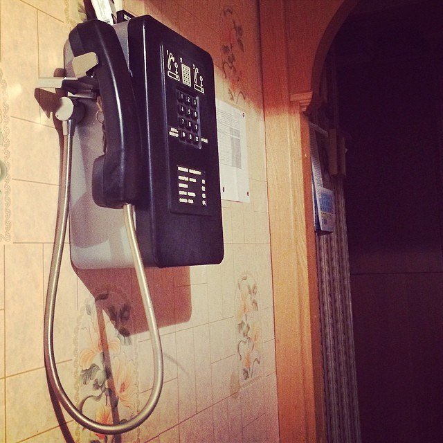

SUrov_IBM Posted June 26, 2019 Posted June 26, 2019 В 25.06.2019 в 09:07, MATPOC сказал: Переполюсовку использовали на таксофонах. На обычных абонентских портах переполюсовку надо дополнительно настраивать на АТС. MATPOC, >>Переполюсовку использовали на таксофонах. Согласен - что бы тарифицировать монетки, по сути единственный способ определить, что вызываемый абонент снял трубку. Но некоторые маньяки телефонной связи, используют до сих пор, даже дома (личное домашнее фото): Вставить ник Quote

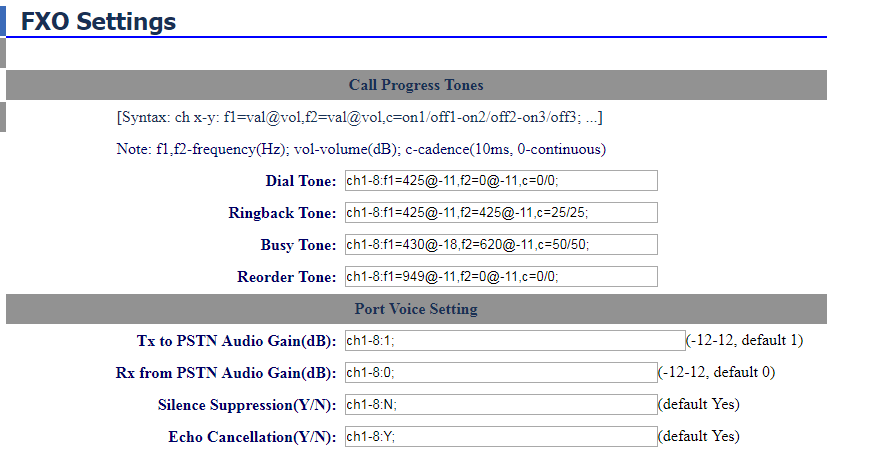

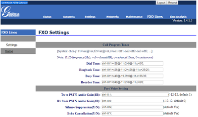

bavtyuk.a Posted January 24, 2022 Posted January 24, 2022 добрый день! была 1в1 проблема, шлюз GXW410X PSTN Gateway, 4 порта FXO 1) при попадании в IVR меню, в случае, если абонент, который позвонил сбросил трубку, бродил по IVR около часа и отбивался по таймауту со стороны оператора. 2) При попадании звонка на внутренний номер, без IVR, отбивался через 40 секунд. 2 проблему можно решить тут (скрин 1) но есть нюанс, что меньше 40 секунд не поставить, можно только больше. Ну ок, работаем, как есть) 1 проблему удалось решить за несколько дней путем проба и ошибок, и мне в итоге помог мой хороший коллега, мастер по АТС. (да и не только). Что мы только не делали, и дампы собирали с АТС freepbx, со шлюза тоже пытались, тестили сам IVR, в общем, потратили около 8 часов с перерывами на основную работу :) во вкладке FXO Lines нужно выставить параметр Busy tone следующий (актуально для России, республика Татарстан, провайдер таттелеком) ch1-4:f1=425@-11,f2=425@-11,c=35/35; Так же обязательно выставить параметр: Enable Tone Disconnect - Y, т.е вот так ch1-4:Y; (будет осуществлен сброс вызова на шлюзе, если шлюз подаст сигнал занято) (Скрин 2) Собака зарыта именно тут c=35/35; Кучу разного пробовали, метод проб и ошибок. Так же помогла статья вот эта: https://awsswa.livejournal.com/17681.html В итоге, звонок стал сбрасываться моментально, как только абонент положил трубку. Вставить ник Quote
