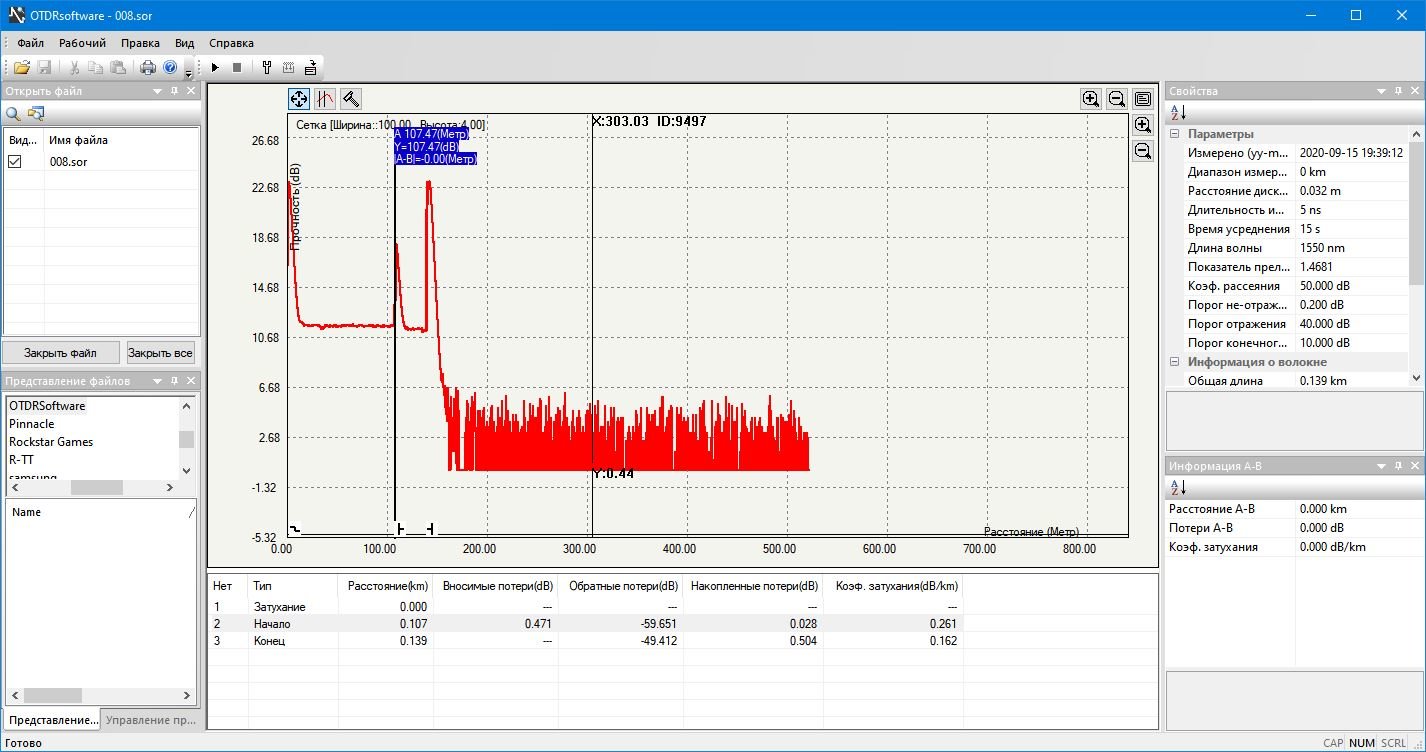

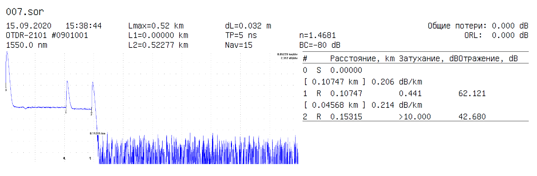

Hoper Posted September 17, 2020 Posted September 17, 2020 не правильная обработка SOR файла. Вставить ник Quote
BAHbKA Posted September 17, 2020 Posted September 17, 2020 4 часа назад, Hoper сказал: не правильная обработка SOR файла. Программой просмотра? Вставить ник Quote

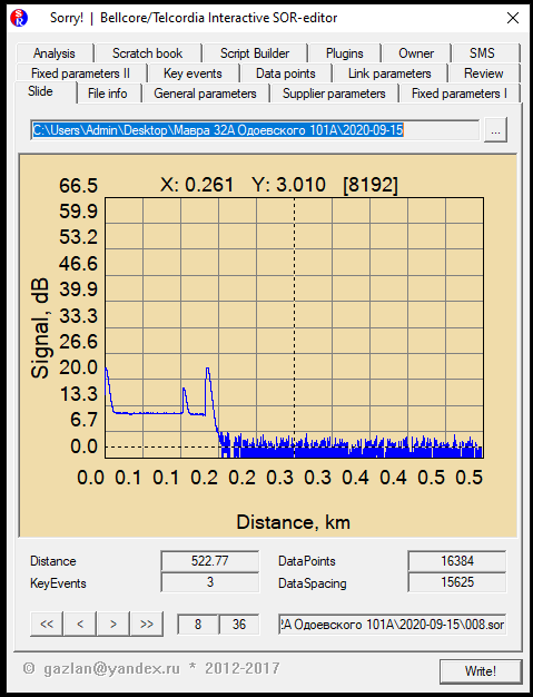

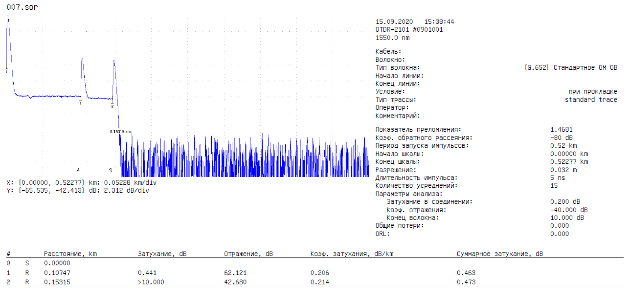

Bachaa Posted September 17, 2020 Posted September 17, 2020 54 минуты назад, BAHbKA сказал: Программой просмотра? Да. Сам файл отдает корректную инфу при генерации отчета. Но почему то в программе невозможно его обработать. Видимо софт рефа что то не так пишет. С ошибкой. Ты как быстро жахал на сохранить? Может надо деавать перекурить рефу несколько секунд ? Вставить ник Quote
Bachaa Posted September 17, 2020 Posted September 17, 2020 Глянул другие файлы. Да, там какой-то косяк. Седьмой то нормально записан... Завтра распакую такой же. Попробую погонять на запись рефок. Может такой же косяк найдем. А может там будет софт подправлен. Вставить ник Quote

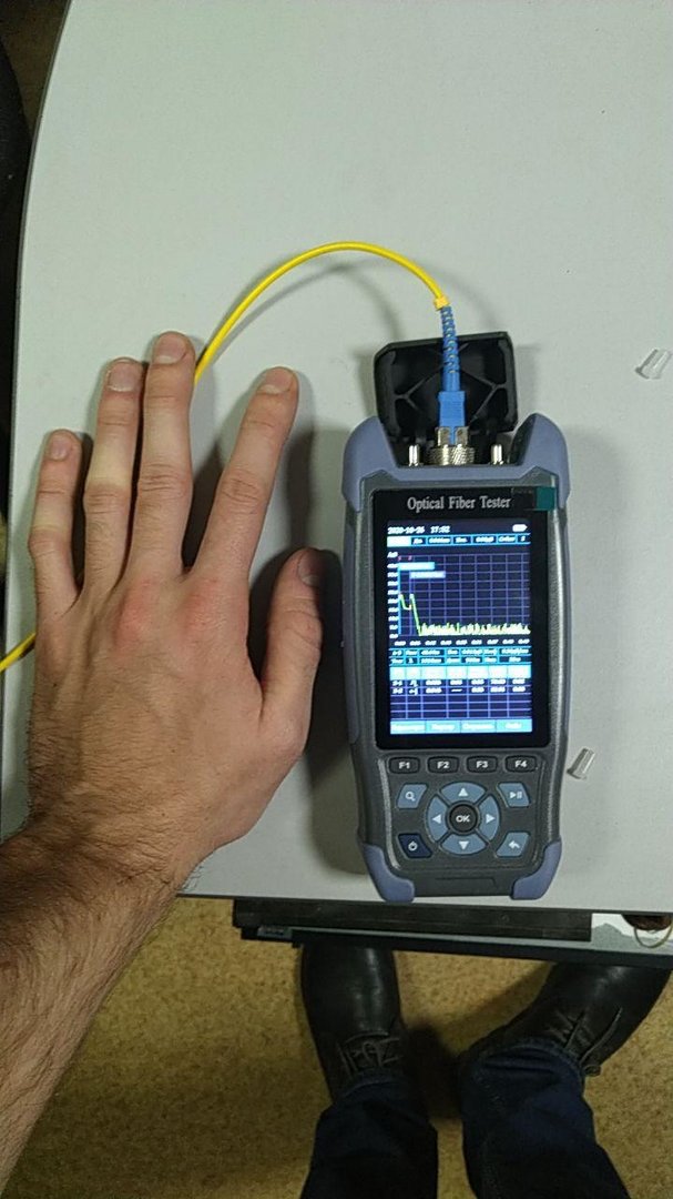

Bachaa Posted September 17, 2020 Posted September 17, 2020 Посмотрел на файлы Йокогавы... Жестит она сильно. Бывалая, вероятно. Надо было на китайце тоже поставить 10 нс. Чтобы параметры были одинаковые. Йока 5 не может? Вставить ник Quote
Hoper Posted September 18, 2020 Posted September 18, 2020 @Bachaa видео обзор сделаешь? Вставить ник Quote
Bachaa Posted September 18, 2020 Posted September 18, 2020 Да. На выходных. У меня был на тесте и этот прибор, с которого рефки Иван выкатил. Я его тоже снимал, но большая часть видео оказалась не в фокусе. Из двух обзоров один сделаю. Заодно гляну может за месяц что то обновили в софте. Вставить ник Quote
bike Posted September 18, 2020 Posted September 18, 2020 1 час назад, Bachaa сказал: Да. На выходных. У меня был на тесте и этот прибор, с которого рефки Иван выкатил. Я его тоже снимал, но большая часть видео оказалась не в фокусе. Из двух обзоров один сделаю. Заодно гляну может за месяц что то обновили в софте. Спасибо, очень интересно. Думаем о покупке. Вставить ник Quote
Bachaa Posted September 18, 2020 Posted September 18, 2020 Только что, bike сказал: Думаем о покупке. Не думайте, покупайте. Отличный прибор. Даже без оглядки на его стоимость. Если (вернее когда это случится) китайцы поднажмут и сделают софт поинтереснее, то даже та компонентная база, что сейчас внутри окончательно выкурит брендов из лов энд сегмента, да что там, даже средняки будут курить бамбук. Прибор такого класса от другого вендора стоит раз в 5 дороже. Вставить ник Quote

sauroneg Posted September 18, 2020 Posted September 18, 2020 @Bachaa ну и понять бы, по какой причине в минус по трассе уходит метраж Вставить ник Quote
Bachaa Posted September 18, 2020 Posted September 18, 2020 Похоже, все-таки, что это софтина не правильно файл почитала.. Ибо есть вот такая и она читает этот файл без проблем. И вообще посмотрите на эту чудо программу. Кто ее пишет, может знаем автора ? http://www.gazlan.ru/ Вставить ник Quote
sauroneg Posted September 19, 2020 Posted September 19, 2020 @Bachaa а что, если эта программа просто не имеет возможности отрицательных шкал? И поэтому так читает, я к тому что может быть это совпадение? Вставить ник Quote
sauroneg Posted September 19, 2020 Posted September 19, 2020 Прочитал какую-то заметку автора программы, как он её разрабатывал, скорее всего он всё правильно и корректно запрогал и поэтому софт отработал корректно SOR файл. А вот его чувак, который его сплагиатил http://www.soreditor.ru/ Вставить ник Quote

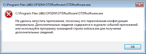

sauroneg Posted September 19, 2020 Posted September 19, 2020 Кстати софт к рефу от НАГа правильно распознает файлы китайца=) http://data.nag.ru/AM OTDR/Software/ Вставить ник Quote

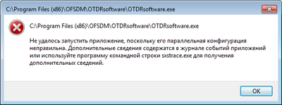

Andrei Posted September 19, 2020 Posted September 19, 2020 4 часа назад, sauroneg сказал: Кстати софт к рефу от НАГа правильно распознает файлы китайца=) http://data.nag.ru/AM OTDR/Software/ Вставить ник Quote
sauroneg Posted September 19, 2020 Posted September 19, 2020 @Andrei странно, у меня всё корректно установилось и запустилось. Может ему какие-то фреймворки нужны. Вставить ник Quote

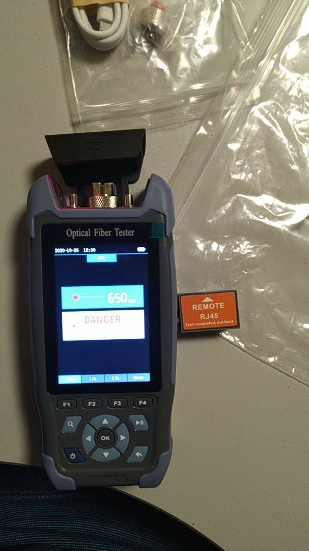

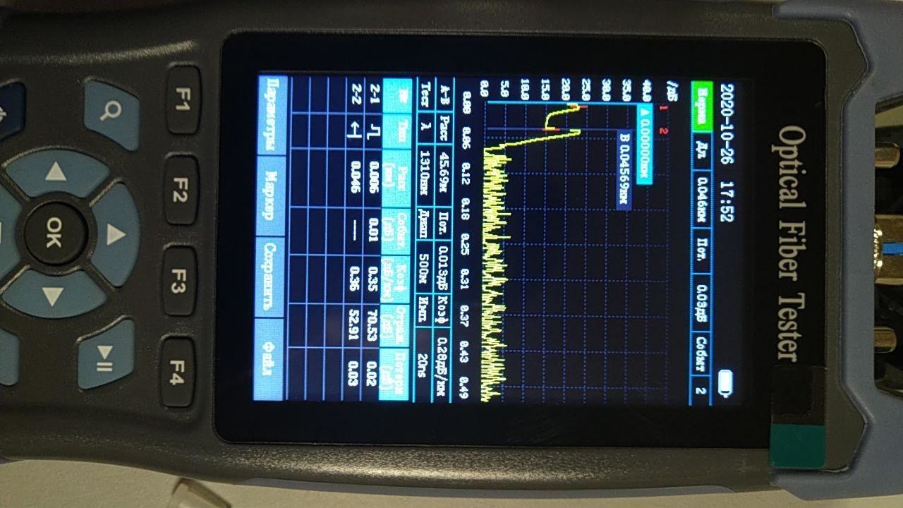

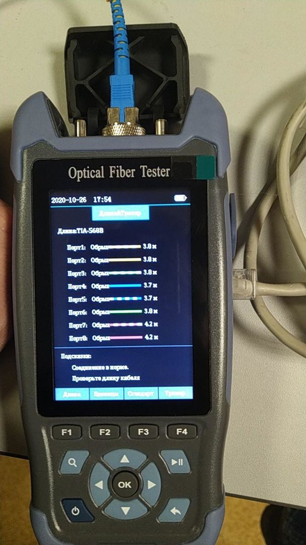

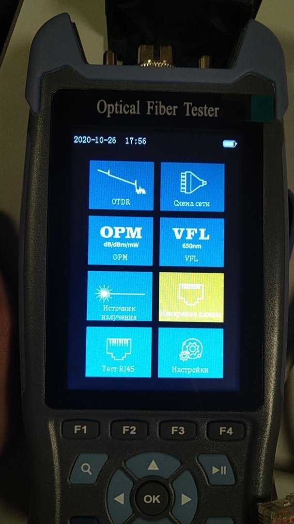

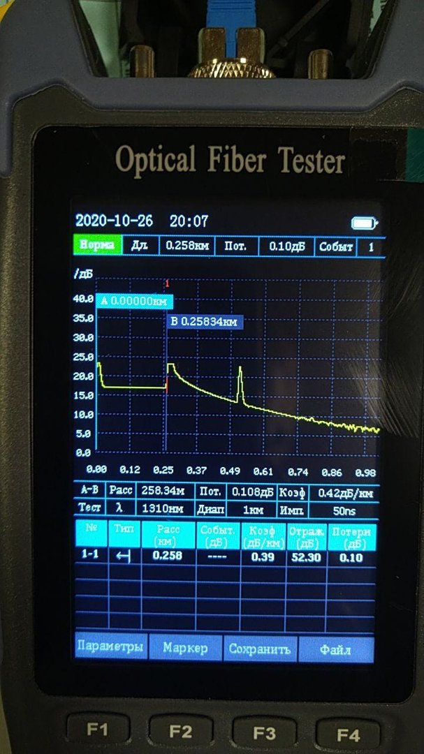

korsakik Posted October 20, 2020 Author Posted October 20, 2020 Заказал такой вот рефлюк, скоро приедет, вышло за 21 т.р со скидками. 980REV mini pro OTDR По харктеристикам получше сабжа, что описывал в прошлом году. Вставить ник Quote

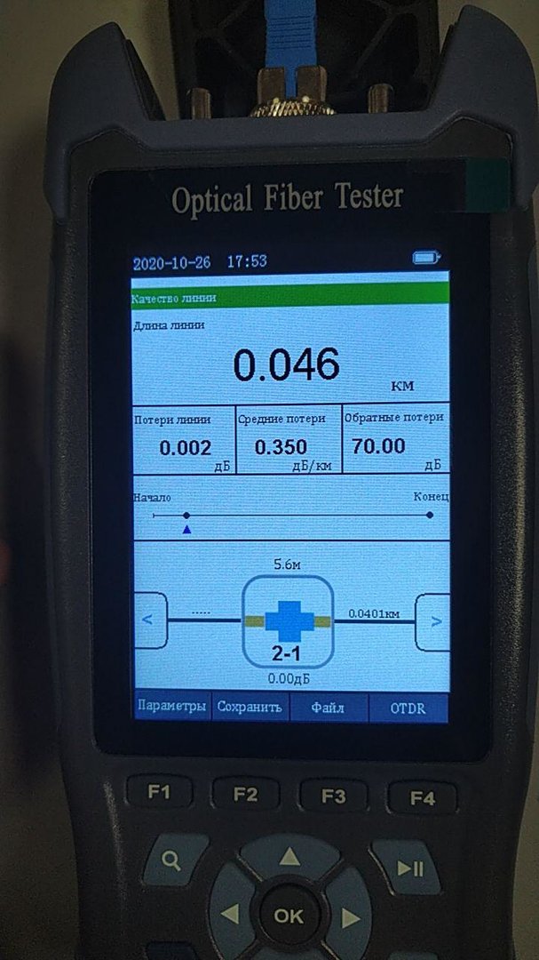

korsakik Posted October 26, 2020 Author Posted October 26, 2020 Приехал, проверил в офисе его, на длинных трассах попробую на днях затестить. Пока приятно. За такую цену то... Вставить ник Quote
