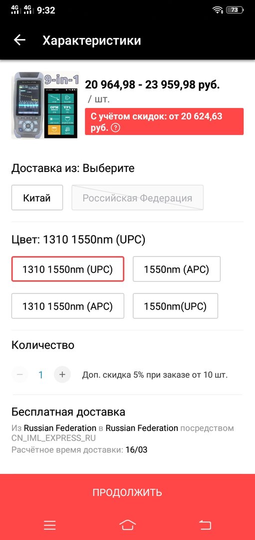

Salat Posted February 28, 2020 Posted February 28, 2020 В 23.02.2020 в 18:03, Чек сказал: Недождался.Заказал этого зверя))) таможня 1,5к ещё слупила... По россии уже идет? А то у меня DHL на таможне встал и не пропускает говорит короновирус. Вставить ник Quote
satboy Posted February 28, 2020 Posted February 28, 2020 2 часа назад, alvisid сказал: Дайте ссылку на такой лот там можно поставить галочку - отправка из такой=то страны. Вставить ник Quote
Чек Posted March 1, 2020 Posted March 1, 2020 On 2/28/2020 at 3:12 PM, Salat said: По россии уже идет? А то у меня DHL на таможне встал и не пропускает говорит короновирус. Да, по России Вставить ник Quote
Чек Posted March 1, 2020 Posted March 1, 2020 On 2/28/2020 at 5:30 PM, satboy said: там можно поставить галочку - отправка из такой=то страны. Можно,если галочка поставится Вставить ник Quote
Pavelnud Posted March 1, 2020 Posted March 1, 2020 22 минуты назад, Чек сказал: Можно,если галочка поставится В данный момент уже нельзя, до этого можно было, человек заказывал до Питера за 3 дня пришло... Вставить ник Quote

LostSoul Posted May 9, 2020 Posted May 9, 2020 а вот эти варианты заказа 1550 1310 и.т.п. это на фукцию OTDR влияет как-то или только на функцию "источник излучения" с двух других портов? просто как бы "лазерная указка" уже есть , а разница в цене 15% ( 3000р ~ ) Вставить ник Quote
Чек Posted May 9, 2020 Posted May 9, 2020 2 hours ago, LostSoul said: а вот эти варианты заказа 1550 1310 и.т.п. это на фукцию OTDR влияет как-то или только на функцию "источник излучения" с двух других портов? просто как бы "лазерная указка" уже есть , а разница в цене 15% ( 3000р ~ ) На 1550 можно увидеть загнутое или пережатое волокно Вставить ник Quote
LostSoul Posted May 9, 2020 Posted May 9, 2020 6 минут назад, Чек сказал: На 1550 можно увидеть загнутое или пережатое волокно то есть вы хотите сказать , что в работе функции OTDR учавствуют те же самые лазерные диоды, что и в функции "источника излучения" ? а почему тогда розетки для подключения вообще разные? мне ( дилетанту ) кажется что для OTDR излучатель наверное какой-то импульсный с накачкой. а для "источника" постоянного свечения Вставить ник Quote
Bachaa Posted May 9, 2020 Posted May 9, 2020 29 минут назад, LostSoul сказал: а почему тогда розетки для подключения вообще разные? Вы про что ? На устройстве три порта. Источник излучения видимого света, порт мощиметра и по центру порт OTDR. Вставить ник Quote
LostSoul Posted May 9, 2020 Posted May 9, 2020 понятно. я вообще надеялся что в OTDR частота регулируемая и и их намного больше чем 2шт Вставить ник Quote
ALEX_SE Posted May 9, 2020 Posted May 9, 2020 на сколько я понимаю там не частота разная а излучатели. или опять же от отдр зависит? Вставить ник Quote
