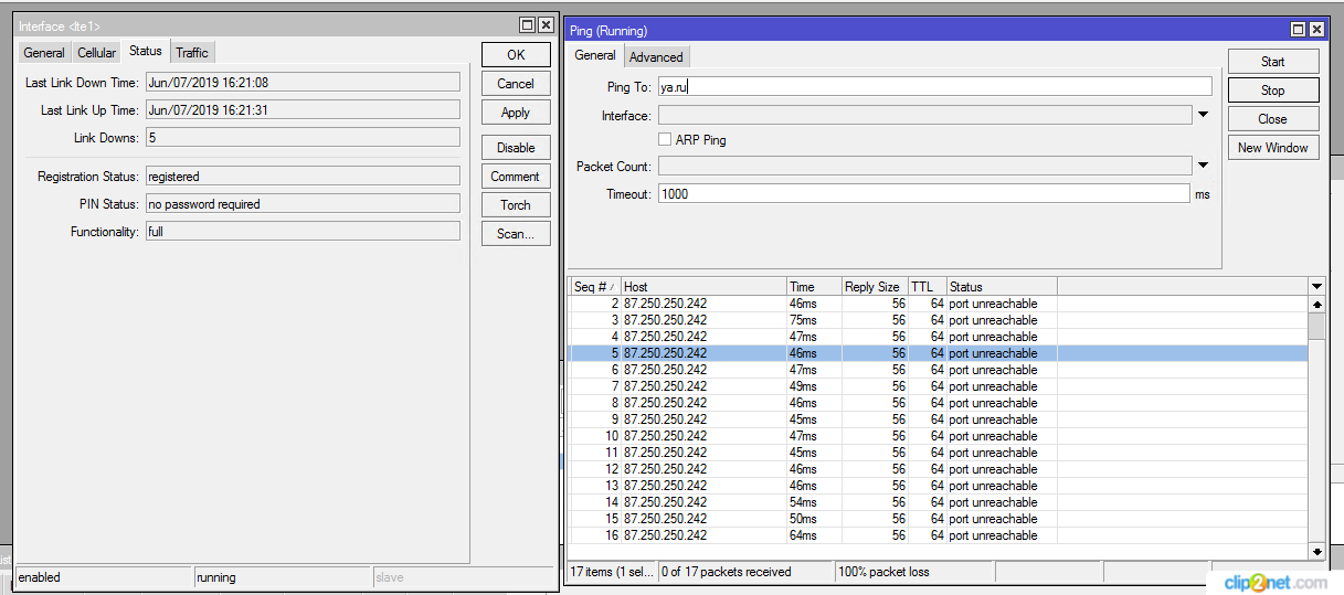

В итоге: сети регистрация есть, но на любой пинг, например, ya.ru ип-адрес разрешается, но пинг идет как port unreachable. Инета нет.

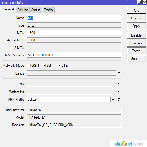

На скрине APN default, но пробовал так же заводить yota.ru -- тот же результат.

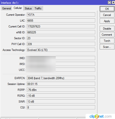

ip route выложи фотку, и вкладку статус на лте интерфейсе.
Трасер до ya.ru или 8.8.8.8 выложи еще,
подключение у вас вроде бы поднялось и должно работать, возможно просто денег нету и провайдер не включает интернет, при таком раскладе как раз dns доступен а всё остальное нет.
APN у меня настроен как на фотке, обрати внимание на дефолт роут и dns
