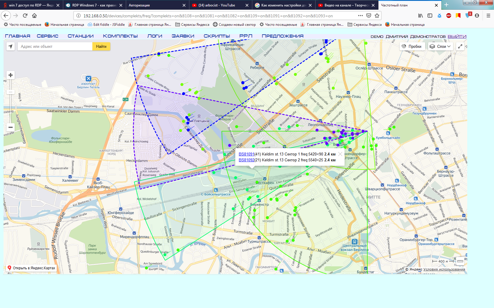

Основной плюс системы это использование ЯндексКарт или ГуглКарт. Цвет каждого сектора соответствует его частоте. Визуально можно легко предупредить наложение частот. Чем ближе частоты - тем ближе цветовой оттенок. Когда секторов с десяток, уже трудно ориентироваться.

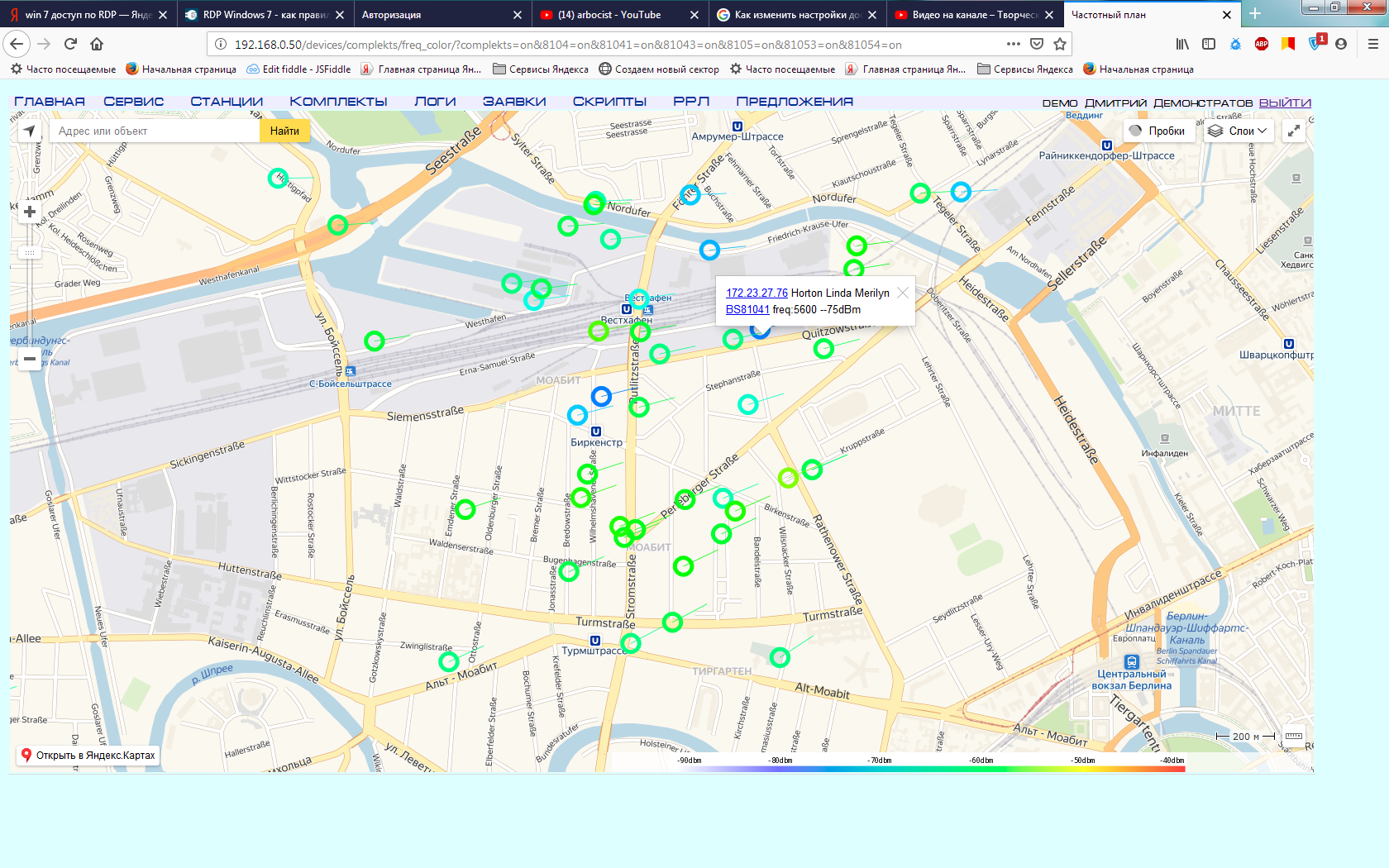

Возможность графического вывода информации по уровням сигнала. Например сразу видно, что клиенты находятся рядом а уровень сигнала отличается на 10дб - это не нормально... Тут либо ошибочно выбрана базовая станция, либо монтажники плохо осуществили монтаж или просто антенна вышла из строя или ее кто-то развернул...

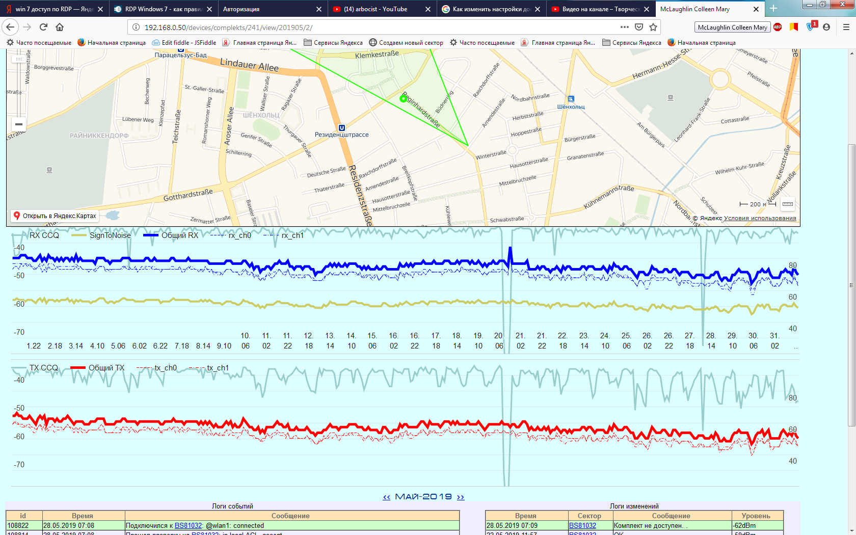

Ну и конечно статистика и легкий поиск по абоненту это ваще удобно для диагностики проблем... есть с чем сравнить. Как было и как стало.
