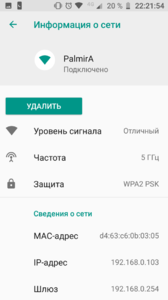

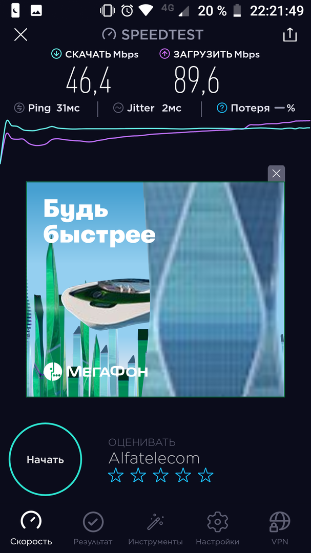

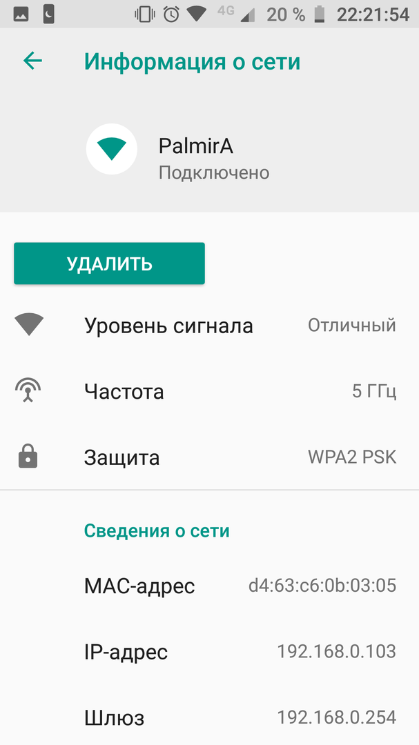

Помогите с настойкой не пойму почему на данном устройстве скорость скачки отличается сильно от скорости выгрузки. Контроллер программный последний. До точки 7 метров канал 36 руками, ширина 40Screenshot_20190603-222151.thumb.png.2a500d2aeac425df4ac524ec41fe1b6e.png

Ситуация не изменилась, прошивки последние, вокруг помех нет, оставляю одну точку, остальные отключаю, скорость скачки 45, закачки 90, канал 100, и на 5 ке и на 2 ее одно и тоже
