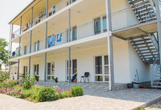

Добрый день. Хочу настроить сеть по средствам 4 роутеров MIKROTIK RB951UI-2HND(выбор пал потому что мощные сигнал пробивает нужные мне стены). Реализация будет такого на одном настрою Capsman server остальные буду клиенты, вот только незнаю как они поведут себя при нагрузки. Может у кого-то был опыт? Прилагаю фотографию дома на котором хочу установить роутеры. Спасибо.
RB951UI-2HND дохловат по нынешним меркам тащить и клиентов, и CAPSMAN, и форвардинг. Стоит прикупить отдельно коробочку вроде HEX S для работы CAPSMAN`ом и форвардером. И посмотрите соседние темы по CAPSMAN, есть проблемы стабильности работы и совместимости с продукцией ябло. У UniFi, скажем, тоже бывает, но на практике как-то поменьше, чем у МТ.
CAPSMAN требует лишь определенных уровней лицензии (L4 и выше ) и версий RouterOS (не ниже, чем у себя) у AP. Самому CAPSMAN интерфейс WiFi для работы не нужен, зато очень нужен CPU, т.к. на нём авторизация клиентов, реестр точек и клиентов, DHCP и крипта самого протокола обмена CAP с точками.

посмотрел вариант типо такого Mikrotik SXT 2 (RBSXTG-2HnD) у него угол обзора 60 градусов это мне чтобы покрыть 15 метровое знание мне нужно отойти гдето на метро 12-13, что в моем случаи не реально, а есть ли направленные ну с углом 130-150?
9 часов назад, Vitalii_zp сказал:
Сектор mANTBox 2 12s угол 120 градусов усиление 12 дб цена 100$ двумя антенами по одной с каждой стороны покроеш всё здание. Ну или по углам ставиш 4 штуки SXT 2,  в общем надо смотреть план здания и размещение комнат, а потом уже что-то проектировать.
А вообще 15 метров это фигня, поставь по одной cAP ac на этаж и всё будет работать, проверено не на одном офисном здании такого типа (на старых заводах администрация в таких обычно сидит), плюс такого решения мощный процессор и двухдиапазонный WIFI, точка  легко потянет и маршрутизацию и контроллер капсмана, если где-то будет совсем плохо можно до установить там дешевых cAP lite.
Ну я так понимаю что  mANTBox 2 12s что на 15 комнат по 2, 3 человека в комнате будет многовато для роутера с 600 мг это наверное несколько нужно,  cAP ac  тоже думал но там 15 метров и последние комнаты вообще не дотянет а по два на этаже ставить дороговато будет.
Решил брать 2 MikroTik RB951Ui-2HnD так как 5гц мне не нужно они будут как точки все dhsp и другие работы будет делать MikroTik hEX S (RB760iGS) он будет капсман контроллер и Mikrotik hAP Lite classic (RB941-2nD) будет с боку здания там кухня небольшая.
Если нужен только функционал AP, то и берите AP, а не роутеры, типа CAP AC - еще и дешевле выйдет (вот где сейчас сижу три точки покрывают избушку в 500 квадратов). Но если вы собираетесь делать local forwarding, то тогда ничего лучше RB951Ui-2HnD в 2.4 действительно не появилось (HAP`ы на практике показали себя плохо, ни покрытия, ни стабильности работы).

15 метром если длинна всего здания то в каждую сторону от центра всего 7.5 это вообще не что.
если по центру поставить балкона, то чтобы в крайнюю комнату зайти нужно две внутриние стенки пройти и одну наружную все из газобетона незнаю пройдет ли но я проверю потом дам результат, спасибо что участвовали в обсуждении
