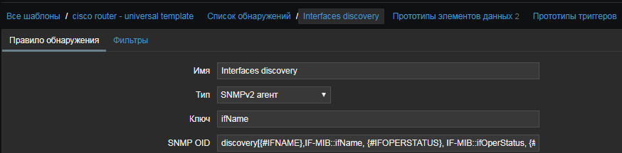

fractal Posted June 3, 2019 Posted June 3, 2019 Добрый день, возник вопрос, сделал следующий темплейт с lld, соответственно на rx и tx разные прототипы элементов данных, но напрягает то, что если в Мониторинге перейти во вкладку обзор, то он показывает сначало все RX, потом все TX, можно ли как то сделать чтобы к примеру выводился rx/tx одного порта, потом следующего? или все руками делать? Вставить ник Quote
VitMain Posted June 3, 2019 Posted June 3, 2019 Поставьте в темплейте вначале имя интерфейса, потом RX/TX. Вставить ник Quote
fractal Posted June 3, 2019 Author Posted June 3, 2019 (edited) 9 минут назад, VitMain сказал: Поставьте в темплейте вначале имя интерфейса, потом RX/TX. в каком месте? Edited June 3, 2019 by fractal Вставить ник Quote
fractal Posted June 3, 2019 Author Posted June 3, 2019 9 минут назад, p10neer сказал: $1 TX $1 RX Судя по всему так. вышло то же самое) но наоборот а нет, все нормально) спасибо а не пробовали к обнаруживаемым интерфейсам прикручивать дескрипшен, к примеру обнаружил он интерфейс vl936 и к нему добавляется main, обнаружился vl937 и к нему добавляется slave? конечно можно alias добавлять к имени, но может кто по другому делает Вставить ник Quote
