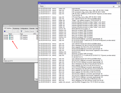

Ребят, у меня такая проблема. Помогите, пожалуйста.
Настроил CAPsMAN. 2 х роутера RB-951Ui2Hnd (правильно по памяти написал?) и одна уличная антенна Mikrotik WAP. Все может пару дней работать без проблем. А потом начинается какая-то свистопляска: начинает отваливаться эта антенна.
В списке CAP Interface'ов когда Mikrotik WAP отсоединяется, а потом снова подсоединяется, она появляется под новым порядковым номером. Так за пару дней пока её глючит, это число может вырасти до нескольких тысяч!
Перед настройкой везде обновил прошивку до самой последней через QuickSet - Check for Upgrades. Потом сбросил Reset Configuration, также не забываю делать System - Routerboard - Upgrade.
Подскажите пожалуйста, как полечить?

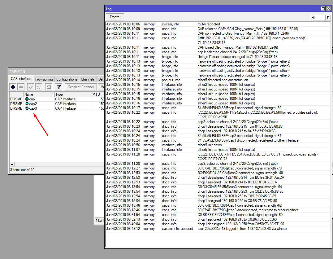

А вот лог работы за последние 40 минут, и как говорится: не единого обрыва!!! и капсы туда-сюда не прыгают, хотя я ничего не делал :(

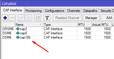

Добрый день, столкнулся тоже с отвалом точек. подскажите, как  на точках доступа убрать capsman autodiscovery?
