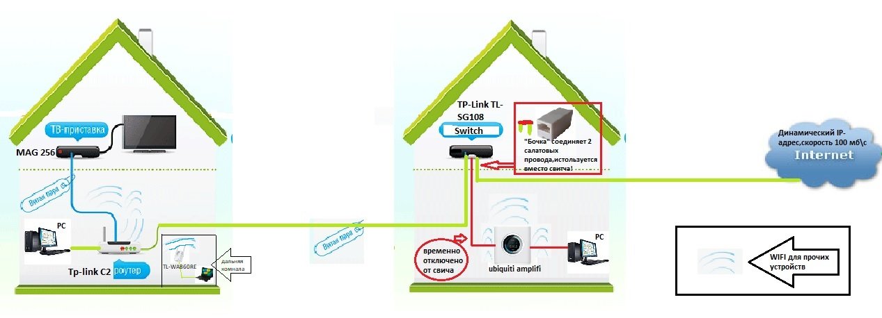

halflife Posted June 3, 2019 Author Posted June 3, 2019 (edited) В 30.05.2019 в 11:01, NewUse сказал: у вас нет igmp-snooping-а, я не знаю что там делает надпись iptv, но судя по офф. сайту это самый обычный тупой свитч. Вам нужно что-то типа sg105e хотяб. Если iptv по wifi не нужен -- уберите на амплифае соотв. галочку и будет Вам счастье. если бы вещал в hls проблем от свича бы не было. Купил я другой свитч,а именно: TL-SG108,в нем заявлена поддержка IGMP-Snooping.В итоге работает около минуты нормально,потом опять заикания hd каналов,причем вечером заикается сильнее,а днем бывает и работает подольше нормально) Вот вечером,когда особенно hd каналы заикаются,вырубаю свитч,ставлю "бочку" и не единого затыка! Это просто ппц(( А в амплифае настоек почти нету,в веб-морде можно выбрать только тип подключения и еще что то и это все настройки!! В приложении амплифай настроек немного больше,но про айпи тв или IGMP-Snooping нет ни слова... Раз амплифи никак нельзя заставить пропускать через себя трафик телевиденья по rj45(все заикается) то я поставил пропуск трафика ip tv через TL-SG108 и к нему же подключил амплифи для интернета-wifi (амплифи как точка доступа получается стала,ибо свитч все на себя взял) но увы,проблема так и не решена,замена свича не помогла,а вещается ip-tv с помощью mpeg-ts. Edited June 4, 2019 by halflife Вставить ник Quote
NewUse Posted June 4, 2019 Posted June 4, 2019 тогда рисуйте схему, как и что у Вас подключено, и когда затык, настроен ли роутер специальным образом, чтоб igmp в отдельный порт шёл? Проверяли мультикаст на одном канале? порт после бочки в 10Мбитах или в 100 фулл дуплекс или халф? Вставить ник Quote
NewUse Posted June 4, 2019 Posted June 4, 2019 ещё раз, чарез ампли-фай никакого иптв идти не должно,он и должен быть точкой доступа, для этого Вы свитч и поставили. По описанию симптомов к Вас там петля получается, х.з. как Вы её добиваетесь. Вставить ник Quote
halflife Posted June 4, 2019 Author Posted June 4, 2019 4 часа назад, NewUse сказал: ещё раз, чарез ампли-фай никакого иптв идти не должно,он и должен быть точкой доступа, для этого Вы свитч и поставили. По описанию симптомов к Вас там петля получается, х.з. как Вы её добиваетесь. Все верно,амплифи я уже не включаю вообще 2е суток... 8 часов назад, NewUse сказал: тогда рисуйте схему, как и что у Вас подключено, и когда затык, настроен ли роутер специальным образом, чтоб igmp в отдельный порт шёл? Проверяли мультикаст на одном канале? порт после бочки в 10Мбитах или в 100 фулл дуплекс или халф? На роутере tplink c2 сейчас стоит мост- лан 4 и в него же подключена приставка по rj45. + включено IGMP-Snooping Проверял разные каналы у 2х разных поставщиков iptv (у обоих нет hls) //порт после бочки в 10Мбитах или в 100 фулл дуплекс или халф?// - не знаю что ответить,все провода протягивал и обжимал провайдер в 2009 году. Сегодня заметил 1 очень интересную особенность,каким то чудом весь день, вплоть до ~6:30 часов вечера,Не было ни единого затыка.Все каналы днем включая hd работали безотказно, в связке (iptv-роутер-свитч-провайдер) но как только наступило около 7ч вечера все вернулось обратно,каждые 2 сек каналы заикаются,включая не hd.Я пошел перезагрузил свитч,но это ни на что не повлияло,далее перезагрузил роутер и приставку iptv но все без изменений,посмотрел я на затыки часик и пошел поставил бочку вместо свитча и все работает как часы! пошел опять подключил свитч,опять все сыпится,в итоге остался на бочке и все стабильно работает... (пинг и интернет стабильный и днем и вечером,живу в городе почти в центре) Такое ощущение что свитч живет своей жизнью,по расписанию!днем отработал стабильно по всем параметрам,а вечером показывает скорости инета 95+ мб.сек а про айпи тв забывает.Может вечером как то меняется маршрутизация трафика или типа того? раз роутер справляется круглосуточно,а свитч вечером для iptv завести никак не получается. Вставить ник Quote
halflife Posted June 4, 2019 Author Posted June 4, 2019 (edited) 1 час назад, NewUse сказал: поменяйте роутер и свитч местами. Но в доме нужно не только iptv но и wifi (т.к. в дальней комнате (дома с iptv) wifi едва ловит и стоит (репетитор- TL-WA860RE) он получает инет от роутера c2 ),а амплифи не добивает до дома с iptv,да и он конкретно покупался под 2й дом,и я его там оставил дополнив его недостаток-iptv свитчом,по крайне мере так пытался. Что можно сделать чтоб в доме с iptv ничего физически не менять? Edited June 4, 2019 by halflife Вставить ник Quote
NewUse Posted June 4, 2019 Posted June 4, 2019 так, от куда там репитеры взялись, ресуйте полную схему. На входе от провайдера должен быть роутер, я не знаю что у Вас за провайдер, позволяющий Вашу схему, но я бы сменил провайдера, ибо проблема может быть и в нём. А МАК адреса у Вас случайно не задублированны? Вставить ник Quote
halflife Posted June 4, 2019 Author Posted June 4, 2019 17 минут назад, NewUse сказал: так, от куда там репитеры взялись, ресуйте полную схему. На входе от провайдера должен быть роутер, я не знаю что у Вас за провайдер, позволяющий Вашу схему, но я бы сменил провайдера, ибо проблема может быть и в нём. А МАК адреса у Вас случайно не задублированны? Я изначально и купил амплифи-роутер он должен был идти от провайдера,но айпитв не завелось через него,и я поставил свитч. У каждого устройства свои маки,я ничего не дублировал\менял. Сегодня днем то часов 5+ все работало нормально... Вставить ник Quote
NewUse Posted June 4, 2019 Posted June 4, 2019 (edited) узнайте у провайдера, иптв идёт в отдельном влане или антаггед? ну и настррйки tp-link покажите, обоих. Edited June 4, 2019 by NewUse Вставить ник Quote
