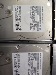

gf-sergey Posted May 27, 2019 Posted May 27, 2019 Установлено порядка 60 геливых хитачевых дисков. В целом проблем не доставляет. Вставить ник Quote

LostSoul Posted May 27, 2019 Posted May 27, 2019 3 часа назад, gf-sergey сказал: Установлено порядка 60 геливых хитачевых дисков. В целом проблем не доставляет. я стесняюсь спросить в каком месте у них гелий. по дешевых хитачи , насколько я сейчас смотрю отзывы в магазинах количества брака может составлять до 30% на партию. Вставить ник Quote
