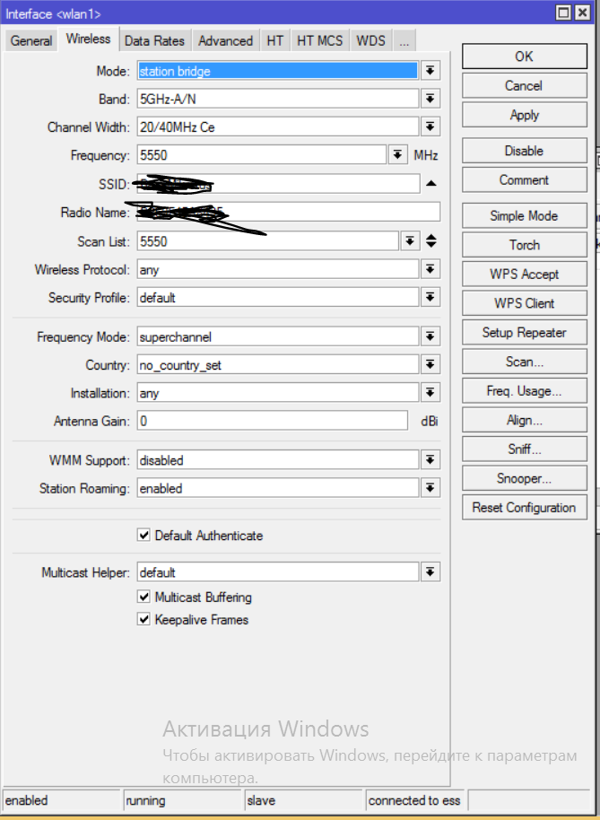

mdn74 Posted May 25, 2019 Posted May 25, 2019 Добрый день. Помогите подобрать оборудование под такую задачу: 1. Есть офис на 100 рабочих мест на Гигабитной сети. 2. Есть удаленное место - серверная. 3. Расстояние между ними примерно 8 км (прямая видимость). 4. В данный момент это все объединено через бридж на Mikrotik LHG XL 5 ac (прошивка последняя) Проблема в следующем - Пока в серверной стоял только один сервак для бэкапов (с ним работали с 1-го рабочего места), канал работал стабильно, на нормальной скорости (примерно 30Мб). Как только туда перенесли остальные сервера начался бардак с каналом - провалы по скорости до 0Мб, хотя трафик не увеличился, так как сотрудники сидят в RDP. Увеличилось количество IP адресов которые теперь используют этот канал. Испробовал все советы из соседней ветки. Не помогает. Что можно приобрести взамен? Вставить ник Quote

yazero Posted May 26, 2019 Posted May 26, 2019 а можно увидеть ccq / signal to noise/ полоса mhz/ оба канала включены ? Сделайте bandwidth test ->booth,в это время псм ccq и stn Вставить ник Quote

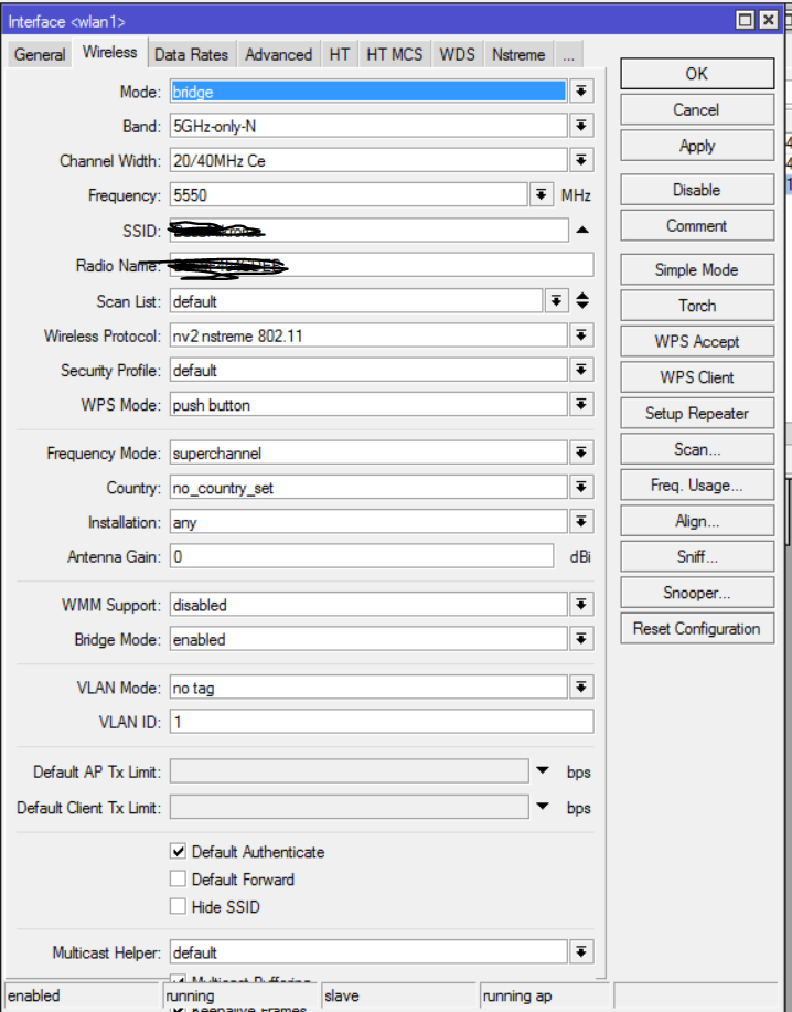

yazero Posted May 27, 2019 Posted May 27, 2019 а почему не проприетарный nv2 ? 802.11 для совместимости с другим ведором ? Вставить ник Quote
mdn74 Posted May 27, 2019 Author Posted May 27, 2019 13 минут назад, yazero сказал: а почему не проприетарный nv2 ? 802.11 для совместимости с другим ведором ? ставил nv2 - было хуже. обрывов больше. Правда не помню - ставил ли его после зарезания частоты... Вставить ник Quote
yazero Posted May 27, 2019 Posted May 27, 2019 поставьте на slave стороне Wirellesprot : nv2 nstreme 802.11 и сделайте Band A/N , а потом играйтесь с master. я бы посоветовал на master выставить only-N + nv2 , в scanlist прописать +- 100mhz к выбранной частоте (тоесть 5400-5700) так быстрее будет подниматься радио-канал. частота выбрана хорошая , в середине диапазона. Вставить ник Quote
Constantin Posted May 27, 2019 Posted May 27, 2019 1 минуту назад, yazero сказал: поставьте на slave стороне Wirellesprot : nv2 nstreme 802.11 да уж, дельный совет, а не проще на спе поставить any )))))) 2 минуты назад, yazero сказал: в scanlist прописать +- 100mhz к выбранной частоте (тоесть 5400-5700) так быстрее будет подниматься радио-канал. это только на время подбора частот, а быстрее радио канал будет подыматься если в скане будет только рабочая частота ....))))) Вставить ник Quote
yazero Posted May 27, 2019 Posted May 27, 2019 да точно лучше на slave any :-). по сканлисту всетаки лучше указать диапазон, может не такой большой. на практике если указано одно значение были косяки с регистрацией. Вставить ник Quote

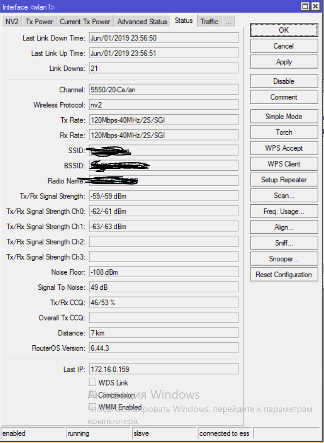

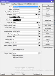

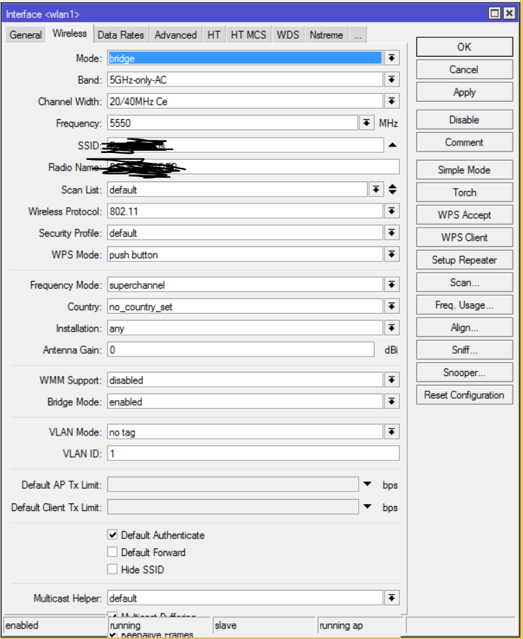

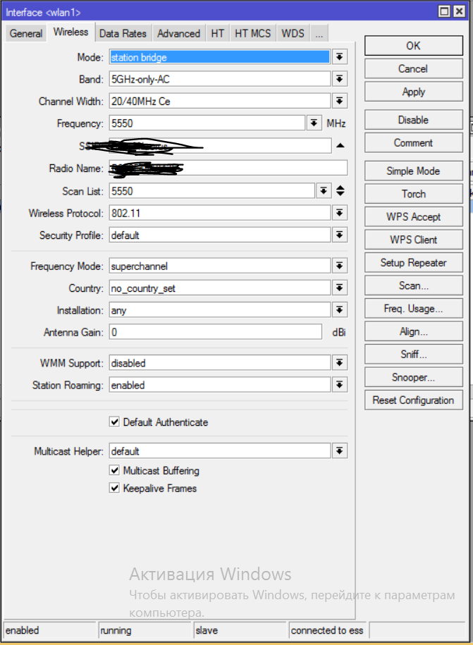

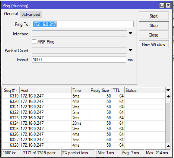

mdn74 Posted May 29, 2019 Author Posted May 29, 2019 Добрый день. Перенастроил антенки как советовали выше. Получил скорость так себе и стабильные 2% потерь. Есть еще варианты что можно сделать? Вставить ник Quote
slv700 Posted May 29, 2019 Posted May 29, 2019 У вас сильные помехи и низкий data rate. Пройдитесь по частотам,может найдете чище канал. А вообще зачем устройство AC использовать в N? Ппс от этого выше не будет. Поставьте хотя бы устройство N с обычной антенной ( лучше типа диш) и работайте в N nstreme/nv2. Для 100 клиентов 100М пропустит по ппс. А от этого LHG 5 AC толку не будет. По многим причинам, первая из которых это платформа ARM, оно в nstreme/nv2 не работает. А для относительно нормальной работы в стандартном вайфай нужен чистый эфир. Вставить ник Quote

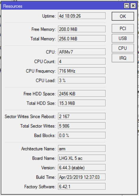

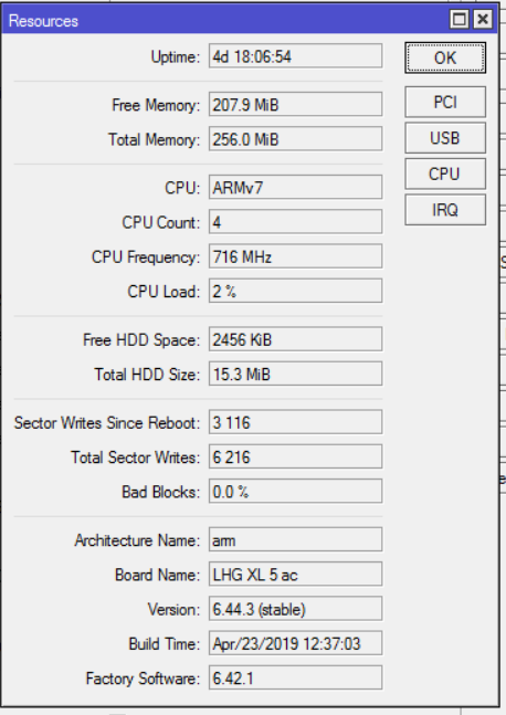

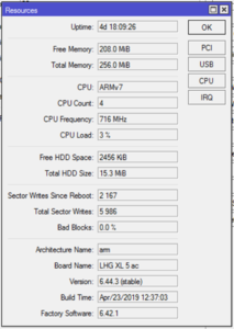

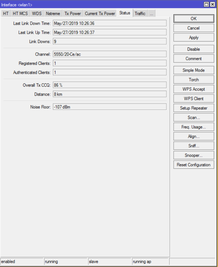

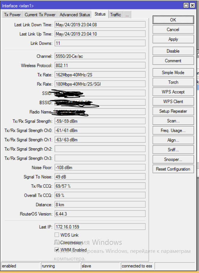

yazero Posted May 29, 2019 Posted May 29, 2019 (edited) Эти значения когда канал не нагружен или во время bt? И покажи нагрузку cpu . Сcq и Rate низкие. На полосе 40mhz , rate должен быть до 300 Mb. Ну хоть tx/rx Signal не перекошены. И вы scan запускали , частота свободная ? P.S. на такое расстояние (10км) и трафик более 150 mb/s используем тарелку Jirous JRC-29 MIMO N-Female 5GHz + RB922 или dynadish , так как угол меньше. Edited May 29, 2019 by yazero Вставить ник Quote
mdn74 Posted May 29, 2019 Author Posted May 29, 2019 "n 39 минут назад, yazero сказал: Эти значения когда канал не нагружен или во время bt? И покажи нагрузку cpu . Сcq и Rate низкие. На полосе 40mhz , rate должен быть до 300 Mb. Ну хоть tx/rx Signal не перекошены. И вы scan запускали , частота свободная ? P.S. на такое расстояние (10км) и трафик более 150 mb/s используем тарелку Jirous JRC-29 MIMO N-Female 5GHz + RB922 или dynadish , так как угол меньше. Это при реальной работе офиса. Нагрузки на CPU нет не какой. Сканирование делал. Скрина нет, но это совершенно свободная частота. Вставить ник Quote

chetkiyparen Posted June 1, 2019 Posted June 1, 2019 5500 это правительственная связь, частотники если видят в эфире на этой частоте устройства, то сразу обращают внимание на них. у тебя 20/40Ce, попадает в их диапазон, возможно в том месте где ты используешь устройства что-то дает помеху на этой частоте. после 5600 попробуй Вставить ник Quote
Constantin Posted June 1, 2019 Posted June 1, 2019 51 минуту назад, chetkiyparen сказал: 5500 это правительственная связь прикольно, большенство линков были на это частоте за лет 6 никто не приехал ))))) однозначно помехи, CCQ об этом говорит однозначно, ищите чистый кусок эфира и будет вам счастье. Вставить ник Quote
NewUse Posted June 1, 2019 Posted June 1, 2019 попробуйте уйти вниз по частоте, 5200-5300. Антенны какие? Точки монтажа не на металл крыше часом? пока ccq не будет 80+ оборудование менять рано Вставить ник Quote
