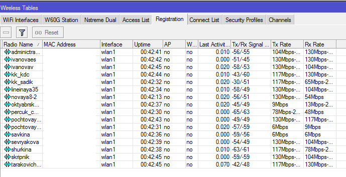

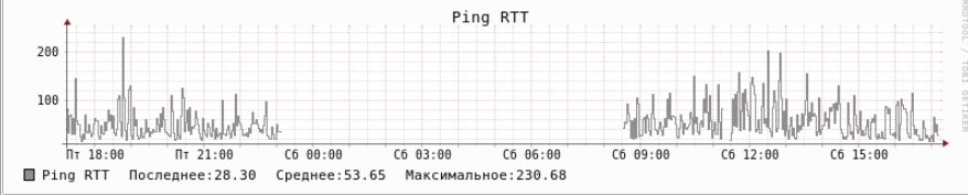

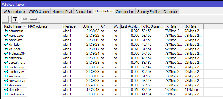

serf30 Posted May 24, 2019 Posted May 24, 2019 Добрый день, Имеется сектор mikrotik SXT 2Hpnd, на нём 16 человек. Все клиенты расположены в пределах одного км, за исключением 1 человека дальность 3 км. Видимость практически у всех прямая. Тарифы: 1, 2, 4, 6Мбит Подскажите какие настройки можно подкрутить, чтобы уменьшить ping, танкисты одолели. Ниже прикрепил скрины с базы и скрин с забикса который следит за пингом клиента в течении суток. Вставить ник Quote

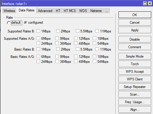

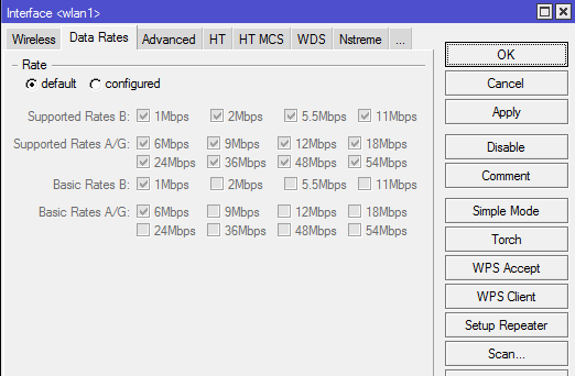

gsn74 Posted May 24, 2019 Posted May 24, 2019 Для начала черновичек прочитать, потом: only-n, configured и снять все галочки, порезать лишние модуляции, мощу убавить до 17-20, в NV2 поиграться с TDMA Period size, искать более свободную частоту, ....., перейти на 5ГГц , забить на радио и построить PON. Вставить ник Quote

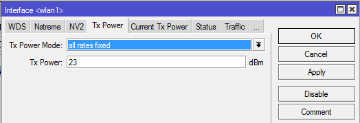

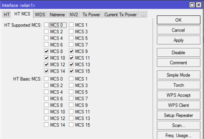

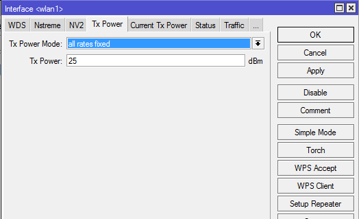

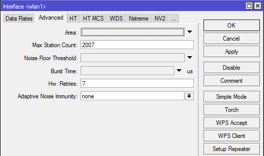

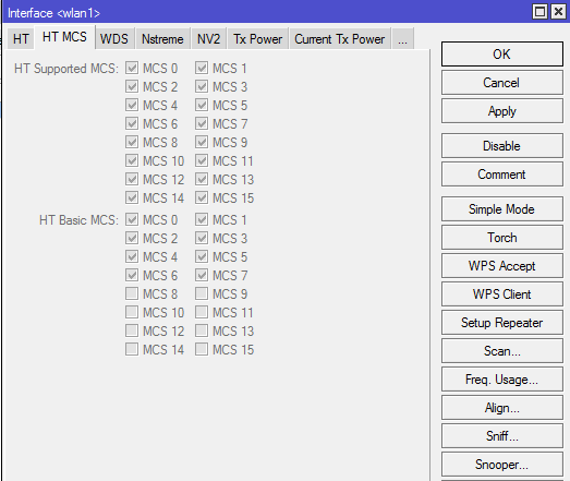

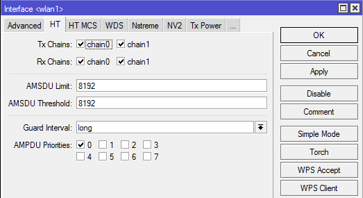

serf30 Posted May 25, 2019 Author Posted May 25, 2019 (edited) В общем поставил настройки, как советовали выше снизил мощность до 23dbm: Всё ли я сделал правильно? Частоту пока ещё не менял, попробую сегодня ночью, чтобы не мучать хомячков. Получилось вот так: Чёто результаты не особо радуют. Пробовал включать nstream, со снятием галочки CSMA disabled. Особой разницы не заметил. Только начали прыгать модуляции от клиентов то максимальная, то минимальная. Почему так? Потестил минут 10 и вернул nv2. По поводу pon смысла нет, цена опор 400 руб в месяц\штука. Это никогда не окупиться. По поводу 5 ГГц, ага замени всё оборудование попробуй. Да и ещё стоят сектора на ubnt тоже 2-ка, там пинг ну максимум 2-3мс с базы до клиента. Микротик это что то с чем то. Edited May 25, 2019 by serf30 Вставить ник Quote

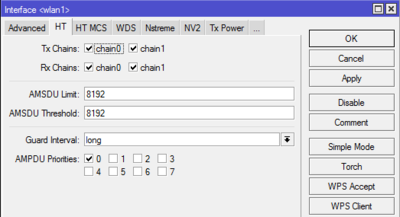

Constantin Posted May 25, 2019 Posted May 25, 2019 по мне так HT MSC зачем сняли Basic вам на этой вкладке можно все оставить "по умолчанию" мощность: а не задрали ли вы мощность выше чем по даташиту? поставте по умолчанию, будет больше толку и по частоте спуститесь еще на 100 мгц ниже там чисто будет да и скан эфира сделайте , там видно будет куда уползать, на вкладке регистрация добавте колонку CCQ все имхо конечно но то что 2,4 просто умирает это да, уже домашние роутеры и их клиенты в пределах квартиры начинают испытывать трудности в 2,4 Вставить ник Quote

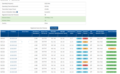

slv700 Posted May 25, 2019 Posted May 25, 2019 В 25.05.2019 в 17:02, Constantin сказал: но пинги и джитер как был гавном так и останется, в этой части не измениться ничего. У тебя никогда не было сетки на Камбиум в малтипойнт. Хватит уже пиз*ть. Пинги будет 17 мс ( Fixed UL/DL) ,8 мс Flexible на первых двадцати клиентах + 5 мс на каждые +10 клиентов на 5 мс фрейме. На 2.5 мс -меньше. Вот задержка в сети Cambium c 28 клиентами Elevate. Есть цифры и на 40 и 60 и 80 и 120 клиентах на сектор в миксе Elevate + родные клиенты. Таких пингов как у ТС нет и быть не может. Помехи виной всему. В том числе от домашних вайфай роутеров. Камбиум всех пионеров и дал*бов вокруг продавит мощностью и эффективным протоколом доступа. А домашние вайфай роутеры, если на крыше частного дома стоит Камбиум CPE, не могут работать на его частоте , сами уйдут. Вставить ник Quote
Корпич Posted May 25, 2019 Posted May 25, 2019 (edited) 6 часов назад, serf30 сказал: В общем поставил настройки, как советовали выше снизил мощность до 23dbm: И где Вам такое советовали?? Советовали почитать "Черновичек" и снизить мощность ниже 20 !! (на клиентах тоже) Edited May 25, 2019 by Корпич Вставить ник Quote
slv700 Posted May 25, 2019 Posted May 25, 2019 С 23 дБм до 20 дБм ? Ничего это не поможет. Идиотизм. Вставить ник Quote
Корпич Posted May 25, 2019 Posted May 25, 2019 В 20.02.2012 в 21:10, Saab95 сказал: Чрезмерно высокие уровни сигналов: -49..-30. - работать с ними не рекомендуется, следует уменьшать мощность до уровня -50. Сподіваюся це по Вашому не ідіотизм. :) Вставить ник Quote
bg80211 Posted May 25, 2019 Posted May 25, 2019 8 часов назад, serf30 сказал: В общем поставил настройки, как советовали выше снизил мощность до 23dbm: Всё ли я сделал правильно? Частоту пока ещё не менял, попробую сегодня ночью, чтобы не мучать хомячков. Получилось вот так: Чёто результаты не особо радуют. Пробовал включать nstream, со снятием галочки CSMA disabled. Особой разницы не заметил. Только начали прыгать модуляции от клиентов то максимальная, то минимальная. Почему так? Потестил минут 10 и вернул nv2. По поводу pon смысла нет, цена опор 400 руб в месяц\штука. Это никогда не окупиться. По поводу 5 ГГц, ага замени всё оборудование попробуй. Да и ещё стоят сектора на ubnt тоже 2-ка, там пинг ну максимум 2-3мс с базы до клиента. Микротик это что то с чем то. Со стороны клиента какие показатели CCQ ? есть ли перекосы по каналам ?. При простое канала тоже пинги сыпит ? Покажите настройки NV2 на секторе ? Какой Spit и время TDMA стоит ?. Вставить ник Quote

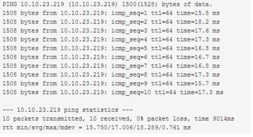

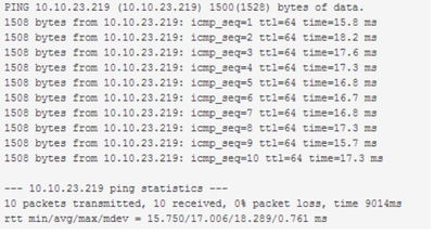

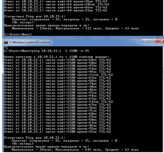

slv700 Posted May 27, 2019 Posted May 27, 2019 2 Constantin Ну так нормальный пинг avg. 23 мс. Есть выбросы пинга редкие, на СПЕ что это дают посмотри процент рентрасмиттов и ограничь сверху модуляцию Uplink. Пингаешь ты СРЕ IP ****41. У него просела модуляция в аплинке , работает вообще в одном чейне на MCS4. Может у него препятствие в ближней зоне антенны. Если у тебя таки появился Камбиум в малтипойнт , то зачем же тогда пи*ть, что на Камбиум пинг будет такой как у ТС -до 300 мс? Нормально у тебя все работает. Уверен клиенты в количестве 8 СПЕ на сектор Камбиум в 2.4 Ггц у тебя могут получать тариф 30-50+Мbps и нормальным пингом. Танкисты точно не жалуются. Вставить ник Quote
