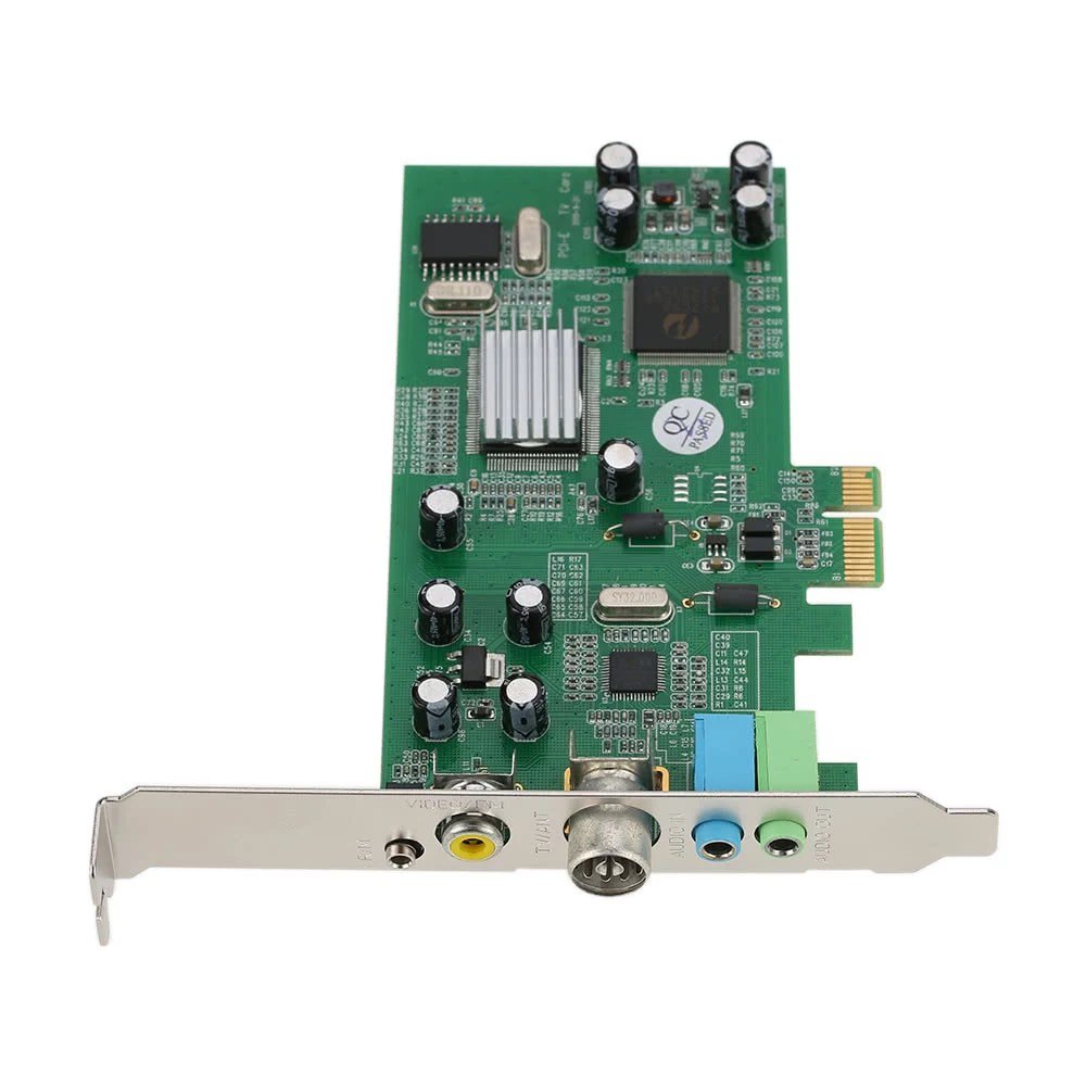

Ivan_83 Posted May 23, 2019 Posted May 23, 2019 9 часов назад, sky star сказал: это очень ровный путь - прямой как солнечный луч света Он хотя бы понятный: ты отваливаешь бабла за две хреновины и оно работает. Хреновины твои, их можно юзать и при подключении к др провайдеру и с собой забрать. Никаких тебе: купить усилитель, аттенюатор и попробовать - оно может быть заработает а может нет, может ещё телевизор надо будет купить.... Кстати у меня самсунг 2011 года, там задняя стенка - металл, это к вопросу об экранировке тюнера. Вставить ник Quote
sky star Posted May 23, 2019 Posted May 23, 2019 3 минуты назад, Ivan_83 сказал: Никаких тебе: купить усилитель, аттенюатор и попробовать - оно может быть заработает а может нет, может ещё телевизор надо будет купить.... это в Ваших влажным мечтах , оператор уже все проверил и сделал выводы без "а Вы роутер купите , а то Ваш не умеет UDP прокси" 5 минут назад, Ivan_83 сказал: Кстати у меня самсунг 2011 года, там задняя стенка - металл, это к вопросу об экранировке тюнера. да хоть 3011 года , если в у Вас понятие экранирование это " задняя " крышка то мир для Вас переписывать физику не станет , у телека то есть еще и лицевая сторона 7 минут назад, Ivan_83 сказал: может ещё телевизор надо будет купить.... это к предложению после роутера к UDP прокси купить следом еще mag приставку Вставить ник Quote
Ivan_83 Posted May 23, 2019 Posted May 23, 2019 2 минуты назад, sky star сказал: да хоть 3011 года , если в у Вас понятие экранирование это " задняя " крышка то мир для Вас переписывать физику не станет , у телека то есть еще и лицевая сторона Там же плата. А перед ней экран, он частенько тоже имеет что то типа фальги. Вставить ник Quote
sky star Posted May 23, 2019 Posted May 23, 2019 уже много лет это выглядит вот как тут по этому в очень многие Тв в своем меню инженеры не занесли возможность измерения выше -5Е Вставить ник Quote

Ivan_83 Posted May 23, 2019 Posted May 23, 2019 4 часа назад, sky star сказал: по этому в очень многие Тв в своем меню инженеры не занесли возможность измерения выше -5Е Не надо обощать на всё отдельный экземпляр. Вставить ник Quote
