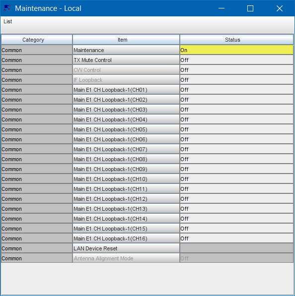

Есть пролет на NEC Pasolink, для доступа к настройкам установлена PNMTj (Trial). В разделе Maintenance пункт Antenna Alignment Mode недоступен для редактирования.
Подскажите, пожалуйста, может, кто-нибудь сталкивался - как его активировать, чтобы выполнить юстировку по мультиметру?
Не-а, удаленно по ethernet. Пробовал отправлять монтажников с ноутбуков, кое-как поставил драйвер модема на Win8 x64 (увы, ничего старее в хозяйстве не нашлось), максимум, что получилось - dialup-соединение устанавливается, адрес пингуется, то PNMTj не может подключиться к релейке. Чует моё сердце, что на XP или Windows 7 может что-то получиться.
Как я понимаю, ключевой момент - это локальное подключение?
За папку отдельное спасибо, попробую еще драйверы из неё.
Все верно только через локальное подключение можно активировать, сам не понимаю зачем так заморачиваться
7 ка без проблем работает софтина, 10 ка через танцы с бубном драйвера ставить
