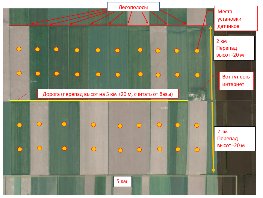

mr.ziiru Posted May 17, 2019 Posted May 17, 2019 Добрый день! Прошу помощи в подборе оборудования по организации вайфай моста. Имеем поля (в этом месте отсутствует сотовая связь) на которые в соответствии со схемой надо установить 1 видеокамеру 2 мегапикселя и датчики. И соответственно отправить все это в интернет. Специфика в том, что это не куча датчиков и камер, а перемещаемая в соответствии со схемой конструкция, которая стоит на одной точке примерно 1-1,5 недели. Я не могу понять какое оборудование поставить? Пожелания такие: на точке штыревая антенна (чтоб не настраивать), на базе что то типа секторной (в идеале настройка на одну часть полей, потом перенастройка на другую часть). Опыт монтажа и настройки юбиквити стационарных объектов имеется, а вот с этим что то буксую. Вставить ник Quote
alibek Posted May 17, 2019 Posted May 17, 2019 Наличие камеры исключает LoRa, дистанция исключает почти все остальное, так что остается только Wi-Fi. Про штыревую антенну на 5 километров нужно забыть. Нужно использовать направленные антенны и юстировать их на каждом месте. Вставить ник Quote
MoonRainbow Posted May 17, 2019 Posted May 17, 2019 Даже если принимающую антенну ставить с торца поля на 1,5 км с таким перепадом это очень очень сомнительная затея. Вставить ник Quote

MoonRainbow Posted May 20, 2019 Posted May 20, 2019 (edited) В 17.05.2019 в 16:10, mr.ziiru сказал: хоть примерно??? и фирмы можете посмотреть в интернетах готовые радиомосты на базе Ubiquiti и попытать продавцов. Но судя по вашей картинке минимум одна вышка на "базе" где есть интернет вам точно понадобится. И по вашим подписям перепада высоту вас крайне странное поле. Edited May 20, 2019 by MoonRainbow Вставить ник Quote
mr.ziiru Posted May 20, 2019 Author Posted May 20, 2019 (edited) В 18.05.2019 в 09:34, Garra-67 сказал: Дизель на каждую камеру? Нет конечно. Там столб с камерой и датчиками, для его запитки нужен свет. Собственник сказал будет дизель стоять. Вопросы охраны меня не интересуют. Что они там делать будут мне тоже не известно. Задача такая и точка. 1 час назад, MoonRainbow сказал: можете посмотреть в интернетах готовые радиомосты на базе Ubiquiti и попытать продавцов. Но судя по вашей картинке минимум одна вышка на "базе" где есть интернет вам точно понадобится. И по вашим подписям перепада высоту вас крайне странное поле. Я вот как думаю. 2 варианта: 1. На базе установить штыревую антенну выше деревьев и на каждой точке тоже самое. Штырь выше деревьев. Так как расстояние максимальное 5 км и там толком ничего нет, думаю с повышенной мощностью будет работать. 2. Установить на дороге посередине участка штыревую антенну, подать на нее сигнал от базы (типа ретранслятора). Этот вариант мне конечно больше нравится, но остается вопрос с питанием. Там просто ничего нет. Это солнечные панели и АКБ с контроллером, но у меня есть опыт реализации подобное схемы и опыт не очень удачный (там правда было: вот тебе оборудование, надо чтоб работало). Хотелось бы узнать мнение участников форума? Может подобное делал кто. Edited May 20, 2019 by mr.ziiru Вставить ник Quote
MoonRainbow Posted May 20, 2019 Posted May 20, 2019 В 17.05.2019 в 13:52, mr.ziiru сказал: Имеем поля (в этом месте отсутствует сотовая связь) на которые в соответствии со схемой надо установить 1 видеокамеру 2 мегапикселя и датчики. И соответственно отправить все это в интернет. Специфика в том, что это не куча датчиков и камер, а перемещаемая в соответствии со схемой конструкция, которая стоит на одной точке примерно 1-1,5 недели. 31 минуту назад, mr.ziiru сказал: На базе установить штыревую антенну выше деревьев и на каждой точке тоже самое. так сколько видеокамер с датчиком? по количеству точек или 1 штука, которая двигается по этим точкам? я так понимаю поле всё же классическое ровное и плоское без перепада в 20 метров к краям и 20 метров на 5км? Вставить ник Quote
mr.ziiru Posted May 20, 2019 Author Posted May 20, 2019 (edited) 10 минут назад, MoonRainbow сказал: так сколько видеокамер с датчиком? по количеству точек или 1 штука, которая двигается по этим точкам? я так понимаю поле всё же классическое ровное и плоское без перепада в 20 метров к краям и 20 метров на 5км? 1 камера, 10 датчиков, 1 контейнер. Это добро перемещается по указанному плану. Питание от генератора. Поле как указано на схеме с перепадами, так же на поле имеются лесополосы (высота которых мне пока не известна) На текущий момент я остановился на оборудовании Ubiquiti: Ubiquiti Rocket 5AC Lite - 2 шт Ubiquiti AirMax Omni 5G13 - 2 шт Телескопические мачты с лебедками - 2 шт. Один комплект на базе, второй комплект путешествует по точкам. Единственное условие - подъем антенн выше уровня лесополосы. Мне не хочется ездить туда постоянно (перенастраивать антенны), поэтому идея со штыревыми антеннами мне кажется оптимальной Edited May 20, 2019 by mr.ziiru Вставить ник Quote
