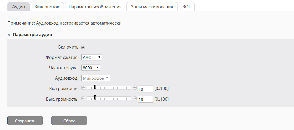

Stepan Alekseev Posted May 17, 2019 Posted May 17, 2019 Ролик посмотрел,это недопустимый шум. В настройках камеры, аудио-->аудио вход что выбрано? Вставить ник Quote
Xeenus Posted May 17, 2019 Author Posted May 17, 2019 (edited) 5 минут назад, Stepan Alekseev сказал: Ролик посмотрел,это недопустимый шум. В настройках камеры, аудио-->аудио вход что выбрано? Смена формата и частоты так же не решает проблемы Edited May 17, 2019 by Xeenus Вставить ник Quote
