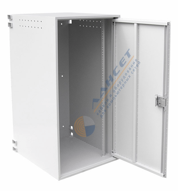

Login_sbl Posted May 12, 2019 Posted May 12, 2019 Добрый день Коллеги Лето пришло- гимор с перегревом узла добавило. на одном узле, в 422 шкафу есть 2 коммутатора MES-3124F+ оптический усилок. У нага Год назад прикупил кондиционер для шкафов https://shop.nag.ru/catalog/14019.SHkafy-telekommunikatsionnye/17229.Konditsionery/26568.SNR-ACC-500-AC Но в дверь не удалось поставить без проставок (сделали из П-образного аллюминьевого профиля ) Между проставкой и дверью шкафа есть уплотнитель, а отверстия заделаны как положено Всё хорошо, холодит и т.п. НО От компрессора есть низкочастоный гул, которые раздается по всему чердаку, и от жителелей получили жалобы- выключили. Вопрос: Чем убрать этот низкочастотный гул. видно резонирует весь шкаф. Может шумкой обклеить? Вставить ник Quote
rdmitrich Posted May 12, 2019 Posted May 12, 2019 9 минут назад, Login_sbl сказал: Добрый день Коллеги Лето пришло- гимор с перегревом узла добавило. на одном узле, в 422 шкафу есть 2 коммутатора MES-3124F+ оптический усилок. У нага Год назад прикупил кондиционер для шкафов https://shop.nag.ru/catalog/14019.SHkafy-telekommunikatsionnye/17229.Konditsionery/26568.SNR-ACC-500-AC Но в дверь не удалось поставить без проставок (сделали из П-образного аллюминьевого профиля ) Между проставкой и дверью шкафа есть уплотнитель, а отверстия заделаны как положено Всё хорошо, холодит и т.п. НО От компрессора есть низкочастоный гул, которые раздается по всему чердаку, и от жителелей получили жалобы- выключили. Вопрос: Чем убрать этот низкочастотный гул. видно резонирует весь шкаф. Может шумкой обклеить? прикрутите шкаф к стене, через очень толстый слой резины Вставить ник Quote

frol13 Posted May 13, 2019 Posted May 13, 2019 21 час назад, Login_sbl сказал: Чем убрать этот низкочастотный гул. видно резонирует весь шкаф. Может шумкой обклеить? Обклеивать судя по всему, без толку. Недостаточна, видимо, жесткость шкафа. Шкаф, видимо, надо укреплять, особенно в месте установки блока кондера. Кондер должен быть поставлен на жесткую раму. И ставить через все предусмотренные прокладки. Вставить ник Quote
Bachaa Posted May 13, 2019 Posted May 13, 2019 Знакомая проблема. Малой кровью не решите. Надо делать несколько каскадов подвесов, чтобы все на резинках. Чтобы не передавались вибрации. Вставить ник Quote

alibek Posted May 14, 2019 Posted May 14, 2019 15 часов назад, Bachaa сказал: Надо делать несколько каскадов подвесов, чтобы все на резинках. Не более двух. А может быть и одного каскада хватит, если правильный материал на прокладки подобрать, не столь упругий, как резина. Или можно использовать элементы Пельтье, если шкаф и тепловыделение небольшие. Вставить ник Quote

Login_sbl Posted May 14, 2019 Author Posted May 14, 2019 вот вот, каскады резинок (виброгасящий материал) еще поискать надо... будем искать Вставить ник Quote
