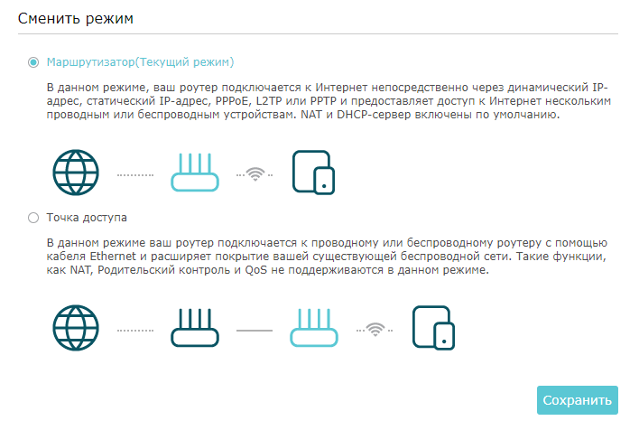

Все оказывается проще. Пошарил по кнопочкам. Там есть переключение режима.
После переключения в точку доступа пропадает настройка порта WAN
Завтра воткну шнурок в порт WAN и посмотрю что изменилось и будет ли работать как я хочу.
