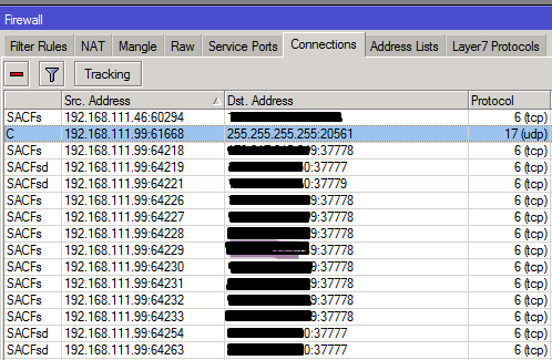

Имеется RB3011 На нем проброс порта TCP  37777 для IP  видеорегистратора DAHUA создано правило Hairpin NAT. Все работает подключение как по локальному IP так и по внешнему, но при подключении по внешнему IP из Lan одновременно может работать только две камеры. То есть если подключаюсь по внутреннему IP доступны все камеры, если подключаюсь из внешней сети по внешнему IP доступны все камеры одновременно, Если из внутренней сети по внешнему IP доступно одновременно только 2 камеры на остальных "Ошибка получения видео!", если просматривать камеры по одной то через некоторое время камера с ошибкой становится доступной, а та что работала тухнет.
Смотрю в подключениях фаервола вижу 3 сессии по этому IP, при этом на другой IP где тоже регистратор поднято 8 сессий.
Не пойму в какую сторону копать.

а Вы подключаетесь из локальной сети к регистратору находясь в одном и том же сегменте? (адресация и на ПК с которого идет подключение и на регистраторе одна и та же) если так, то надо доп. правило делать с маскарадингом
Смотреть в сторону портов. Вам их не хватает, поди поток идет и по 37777 и по 7778 и 7779 и т.д. смотрите снифером, когда в локалке смотрите.
На 0 внешний IP этого роутера, на 9 внешний IP другого регистратора.
на портах 37777 и 37779 два регистратора в локалке. Соединений поднимается количество камер +1.
