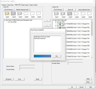

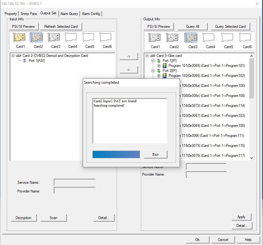

belgorodavia Posted May 3, 2019 Posted May 3, 2019 (edited) имеется Sumavision EMR 2.1 суть сети: Антенна (рабочая, проверенно) - Sumavision с двумя одинаковыми Картами (телекарта) настроенные на разные частоты проблема следующая: 1) у нас было настроено 22 канала ( в феврале пропали почти все остались работать 4 из 22 , +2 без кадровики) 2) сбросил на factory reset 3) вручную восстановил настройки на CARD1,CARD2 и GBe3 4) в GBe3 настроил 22 порта Transmit так же как и раньше в таком формате принимался сигнал через Локалку на ТВ приставки 5) информация по ФТП файлам 6) В ИТОГЕ у нас не работает НИ ОДИН КАНАЛ, помогите, подскажите, я много перерыл в интернете инфы но безуспешно Что нужно делать дальше? Как просканировать каналы чтоб привязать их к каждому порту 238.1.1.1-22:1234 ? У меня я так понял нет WEB интерфейса? как его добавить? или нужно обновить прошивку? Ребят помогите Edited May 3, 2019 by belgorodavia Вставить ник Quote

belgorodavia Posted March 30, 2021 Author Posted March 30, 2021 сегодня 30.03.21 выдало ошибка по двум CAM модулям, раньше не сталкивались с такой ошибкой, что может быть? Вставить ник Quote
titan Posted March 30, 2021 Posted March 30, 2021 Ну то что канал не открывается канал через карту или сам модуль, что за каналы там? Вставить ник Quote

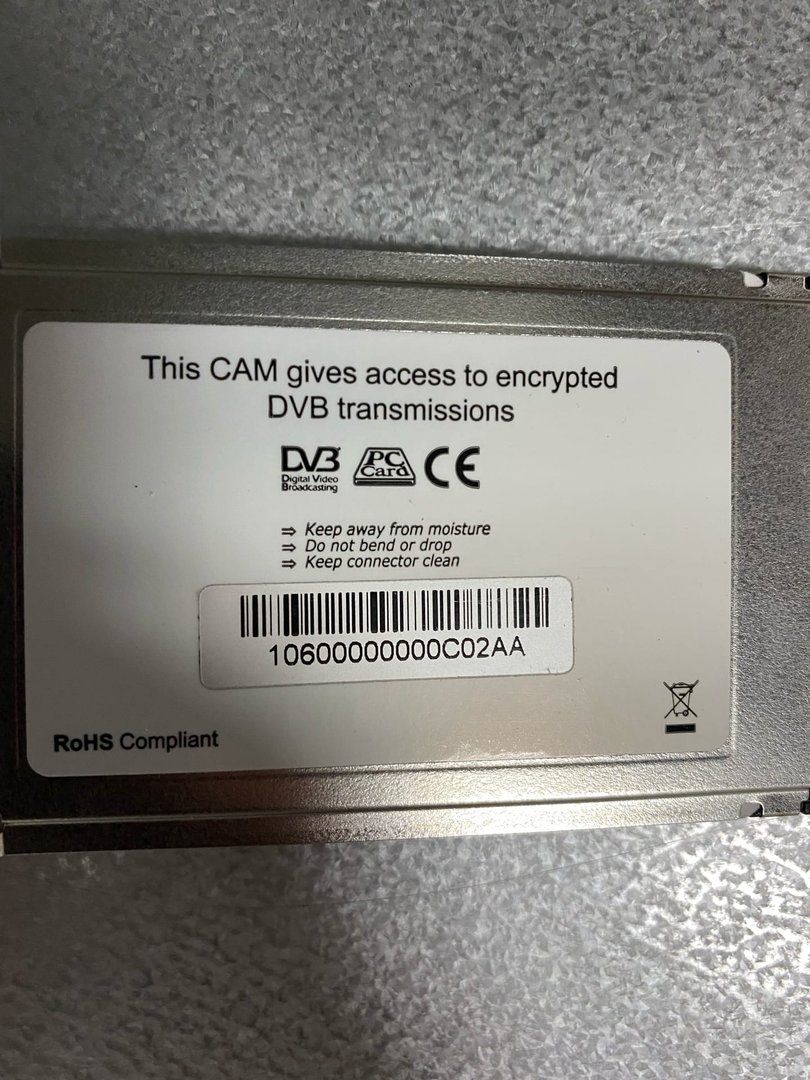

sky star Posted April 7, 2021 Posted April 7, 2021 а что бы там не решилось то ? карта закрылась , КАМ сообщил ошибку дескремблера Вставить ник Quote

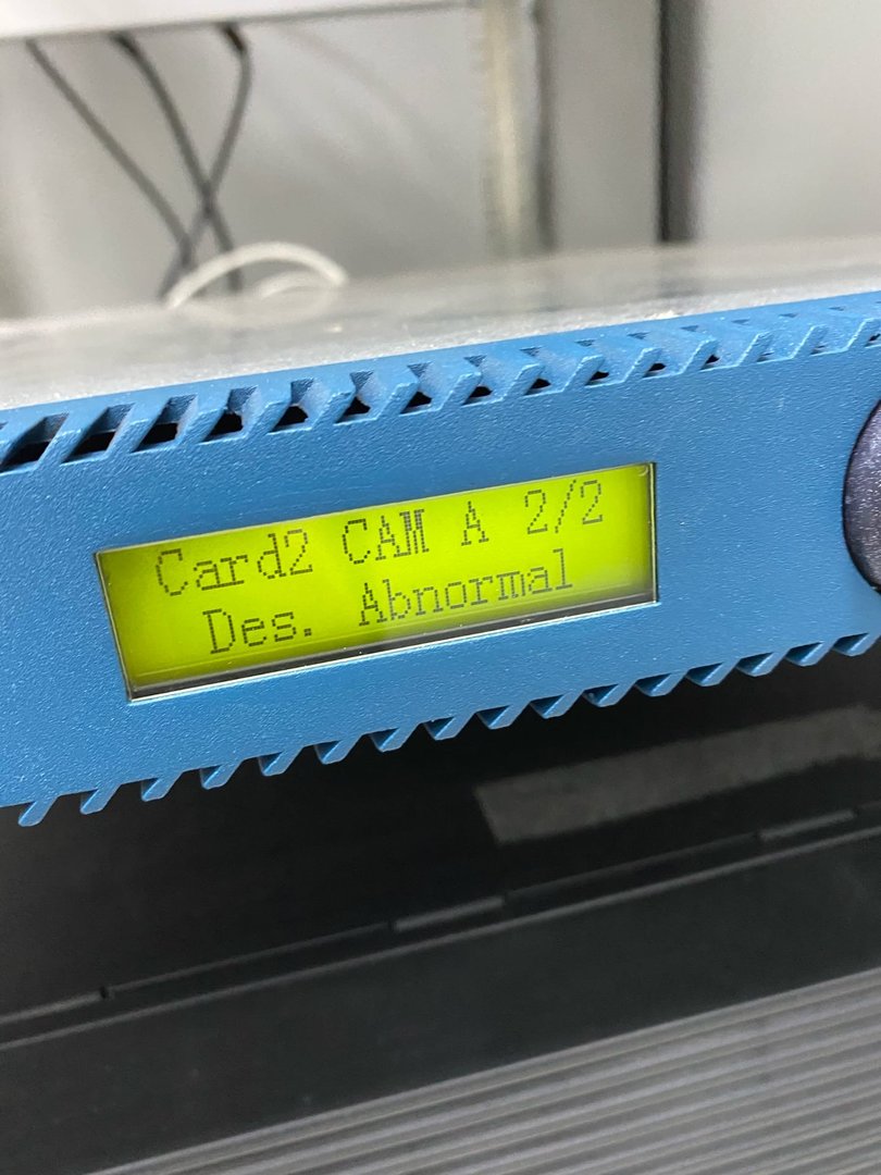

belgorodavia Posted April 29, 2021 Author Posted April 29, 2021 вчера 29.04.21 отвалилась вторая карта проверял модуль - рабочий карта оплачена тоже все норм. не подскажете что значит ошибка? Вставить ник Quote
sky star Posted April 29, 2021 Posted April 29, 2021 предварительно что то изменилось в потоке Вставить ник Quote

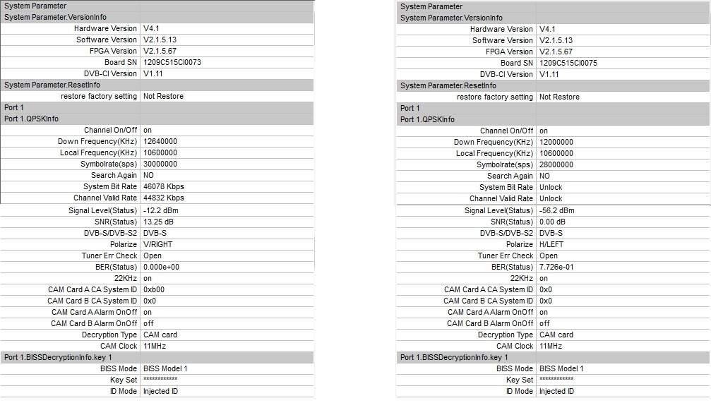

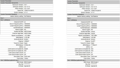

belgorodavia Posted June 15, 2021 Author Posted June 15, 2021 две карты, слева работает (сканирует каналы) может частоты на которые настроена 2 карта, поменялись у провайдера ТЕЛЕКАРТА кто что подскажет? Вставить ник Quote
sky star Posted June 15, 2021 Posted June 15, 2021 вроде разобрались , печально правда а все таки посмотри вроде у тебя С515 карты судя по скринам есть у меня версия по свежее если что перезвони Вставить ник Quote
belgorodavia Posted June 15, 2021 Author Posted June 15, 2021 это с515 ? можно будет созвониться, пропробовать Вставить ник Quote

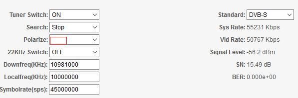

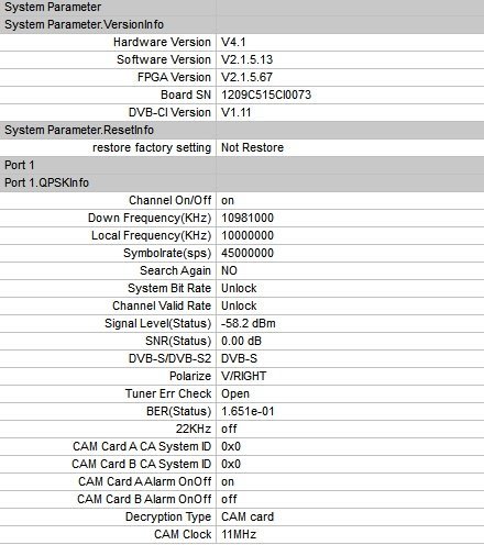

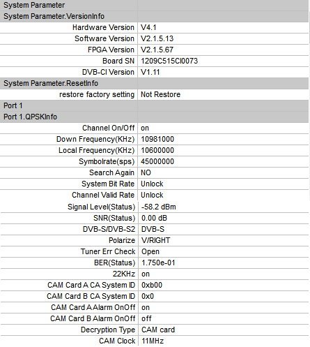

belgorodavia Posted July 1, 2022 Author Posted July 1, 2022 Добрый день! у нас на Sumavision EMR 2.1 используются карты ТЕЛЕКАРТЫ. с 1 июля они перешли на другой спутник https://sat.telekarta.tv/ • Частота: 10981МГц • Поляризация: вертикальная • Тип LNB: универсальный • Символьная скорость 45 000Mсим/с, FEC 2/3. я произвел перенастройку на обоих картах. (скриншот приложил) подскажите все ли верно по настройке сделал? если да то получается осталось только крутить саму антену под спутник (как на сайте написано) ? Вставить ник Quote
belgorodavia Posted July 1, 2022 Author Posted July 1, 2022 поставил и пробовал все виды в графе поляризации H V off одинаковый эффект. походу лезть на крышу надо Вставить ник Quote
dalacom Posted July 1, 2022 Posted July 1, 2022 (edited) Для начала настройте 80 градус, satfinderom или бытовым приёмником. Потом уже подключай те EMR. Local Frequency (LNB): 09750 Edited July 1, 2022 by dalacom Вставить ник Quote
sky star Posted July 1, 2022 Posted July 1, 2022 строить можно и ЕМР но это надо иметь сноровку ) так что то лучше чем то бытовым , пр частотку да у меня проф 10000 а бытавуха 9750 а в Вашем случае надо смотреть , там может быть конвертор с дипазонами ) Вставить ник Quote
