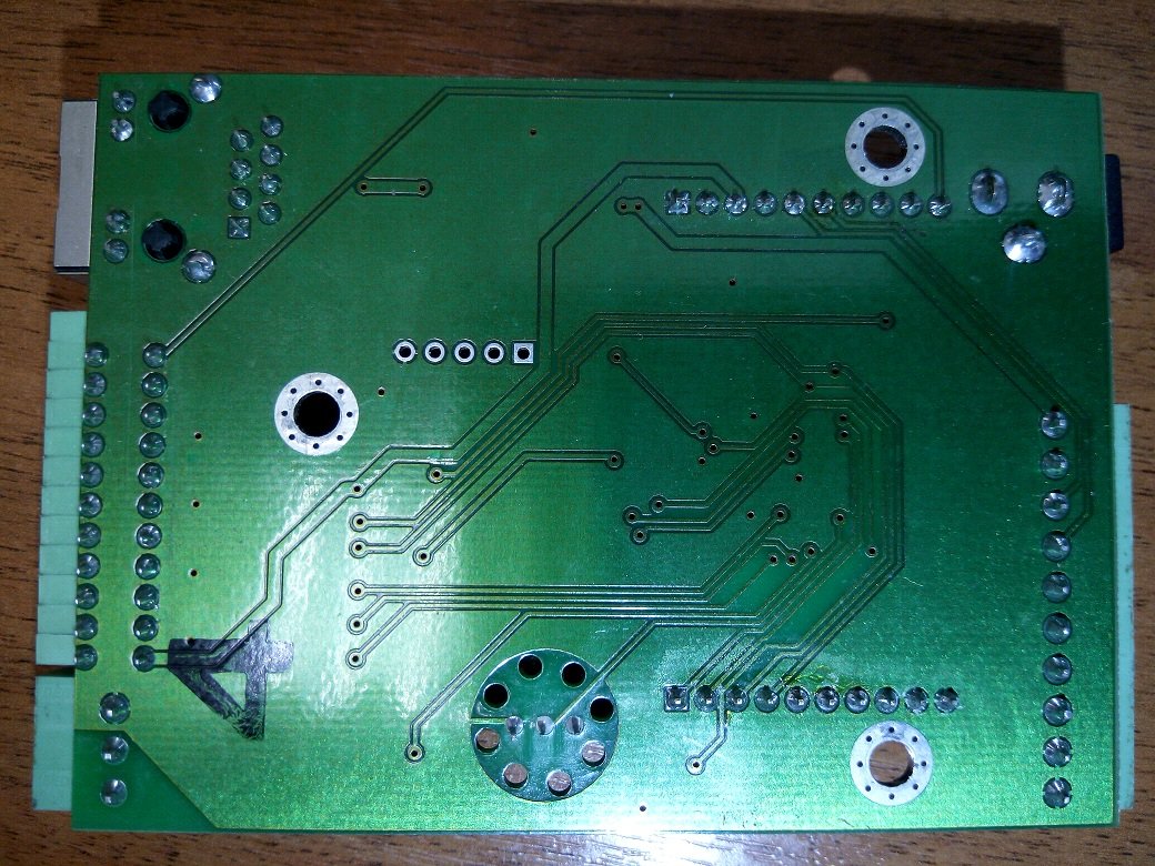

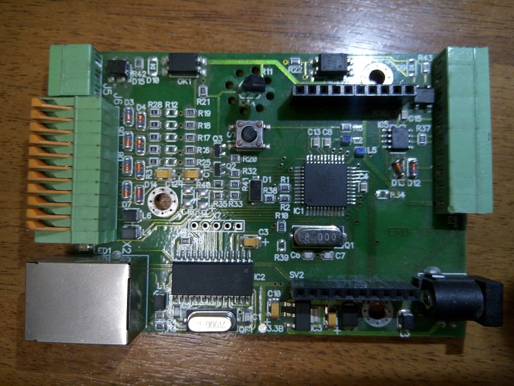

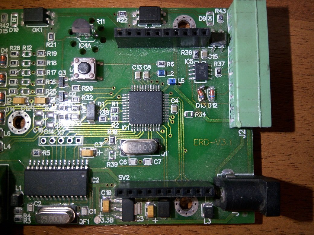

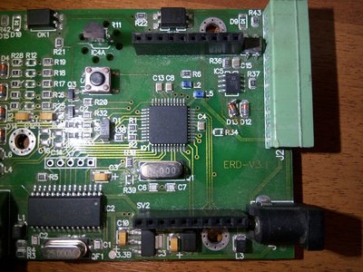

verte Posted April 29, 2019 Posted April 29, 2019 (edited) Здравствуйте. Некогда нами было приобретено и эксплуатировалось устройство SNR ERD. Спустя время достали с полок, не можем начать работу с ним. Никто не помнит что с ним могло быть. Устройство пингается некоторое время после подачи питания. Потом перестает. Прошивается с помощью программы SNR Flasher. Вероятно заливаем не ту прошивку. Такая же ситуация была с другим ERD, но там опознали модель и нашли нужную прошивку. А тут не получается. На плате маркировка ERD-V3.1. Не могли бы вы подсказать что за устройство и где взять актуальные прошивки по приложенным фото? Edited April 29, 2019 by verte Расположил фото в ряд. Вставить ник Quote
i.ryabov Posted April 30, 2019 Posted April 30, 2019 Здравствуйте! Это SNR-ERD-3.4, инструкцию и прошивку можно найти здесь. Вставить ник Quote
verte Posted April 30, 2019 Author Posted April 30, 2019 Спасибо, но не помогло. Прошивается, а потом по кругу - пять ответов на пинг, два превышен интервал. Сброс с кнопки не дает эффекта. Возможно есть еще варианты как победить устройство? Вставить ник Quote
a.kazancev Posted May 2, 2019 Posted May 2, 2019 @Victor Pestov есть идеи как восстановить прошивку ERD-3.4 через загрузчик? Вставить ник Quote
Victor Pestov Posted May 7, 2019 Posted May 7, 2019 В 30.04.2019 в 19:38, verte сказал: пять ответов на пинг, два превышен интервал Добрый день! Как после этого ведёт себя индикатор питания? Есть ответы на пинг? Вставить ник Quote
verte Posted May 7, 2019 Author Posted May 7, 2019 7 часов назад, Victor Pestov сказал: Как после этого ведёт себя индикатор питания? Мигает. Если более точно - меняет яркость несколько раз. 7 часов назад, Victor Pestov сказал: Есть ответы на пинг? Да, как написал выше - пять раз отвечает, два нет и так по кругу. И в какой-то момент ещё и мигает индикатор. Вставить ник Quote
Victor Pestov Posted May 8, 2019 Posted May 8, 2019 8 часов назад, verte сказал: Мигает. Если более точно - меняет яркость несколько раз. Да, как написал выше - пять раз отвечает, два нет и так по кругу. И в какой-то момент ещё и мигает индикатор. Можно попробовать прошить устройство следующей прошивкой http://data.nag.ru/SNR ERD/SNR-ERD-3.2/ Если этой прошивкой не удастся восстановить устройство пробуйте этот вариант http://data.nag.ru/SNR ERD/ERD-3.0/Firmware/ Информация по нему Если и это не поможет - вероятно, поврежден загрузчик устройства либо аппаратная неисправность. Самостоятельно восстановить вряд ли удастся. Вставить ник Quote
verte Posted May 15, 2019 Author Posted May 15, 2019 В 08.05.2019 в 07:32, Victor Pestov сказал: Если этой прошивкой не удастся восстановить устройство пробуйте этот вариант http://data.nag.ru/SNR ERD/ERD-3.0/Firmware/ Не помогли все варианты. После последнего (который в цитате) устройство вовсе перестало отвечать на пинг и реагировать на кнопку сброса. Только при включении пролетает два-три ответа. В 08.05.2019 в 07:32, Victor Pestov сказал: Самостоятельно восстановить вряд ли удастся. На этом тогда получается всё. Спасибо за ответы. Вставить ник Quote
