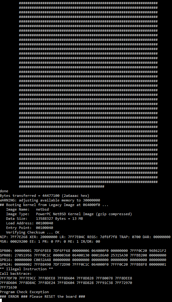

Собственно, при загрузке выдает следующее:
Пытался хоть как то вернуть его к жизни, но все время упиралсяв это. Большие подозрения на состояние памяти в нем.
Был ли у кого-нибудь похожий случай, или возможно знаете как вернуть его из кирпича?
Заранее спасибо!
У этой балалайки внутри нет процессора как такового, у нее некий дериватив FPGA - CPLD. Соответственно, процессор по-сути "виртуальный", и сам должен быть предварительно запрограммирован. Так что сначала стоит попробовать загрузиться с более старой версией FTOS, апнуть ревизию CPLD, и потом уже пробовать более свежую версию.

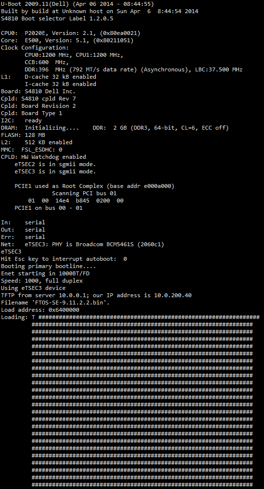

Появился данный коммутатор, точнее S4810 on.
Board: DELL ET-7448BF (hw_id: 1, hw_rev: 2, cpld_ver: 0x07)
Hа коммутаторе отсутсвует grub загрузчик, грузится оболочка ONIE (FTOS почемуто тоже не назворачивается через TFTP.
Может у кого есть ONIE-FTOS-SE-ON-x.x.x.x.bin прошивки (желательно 8 и 9 версия) - подельтесь пожалуйста.

На dell.com - у меня доступ есть, потому и спросил, может у кого-то осталась ONIE-FTOS-SE*.
Или собранная из исходников dell_s4810_on_p2020 (у меня на любой unix системе - выдаёт непобедимую мною ошибку).
