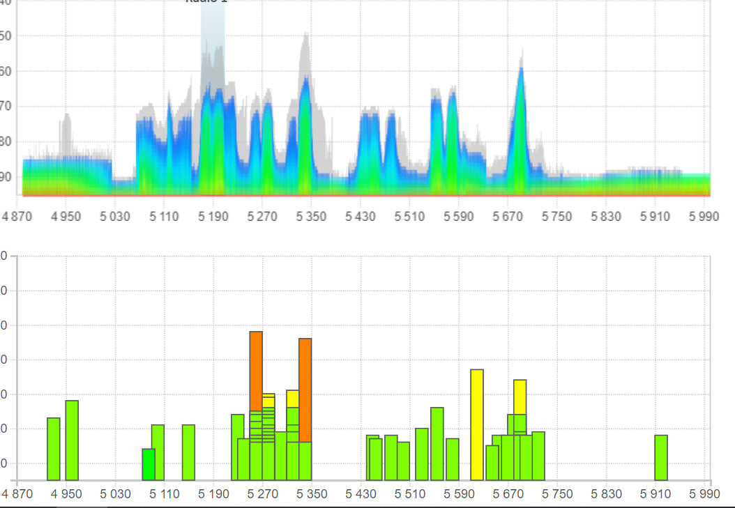

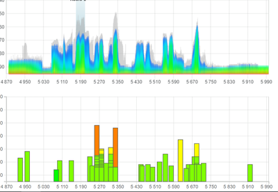

Force 300 CSM. Линк 10 км. Антенны RD 30 дБи. Сигналы -47 dBm. UL/DL=25/75. Канал 40  МГц, частота  5190 МГц.
Скан СА на стороне AP ( Master). Помехи  в рабочем канале есть и немалые.

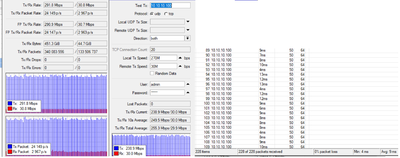

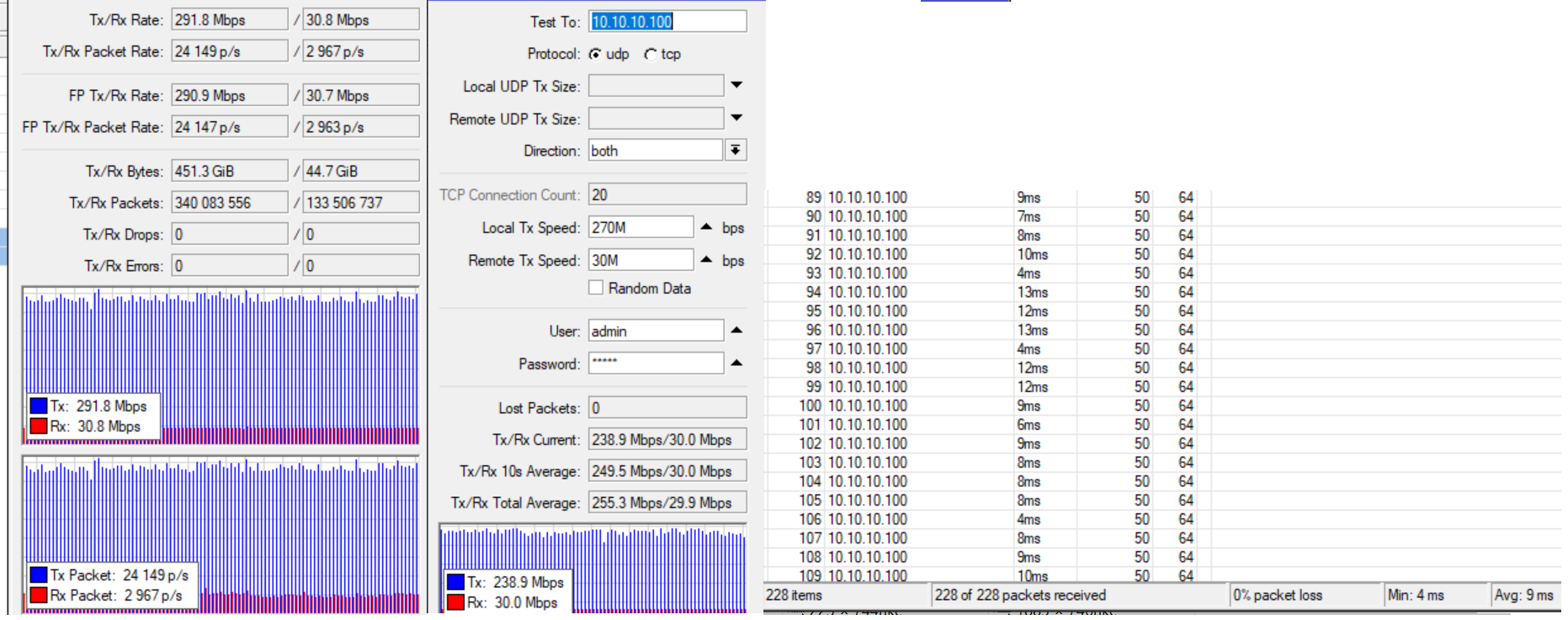

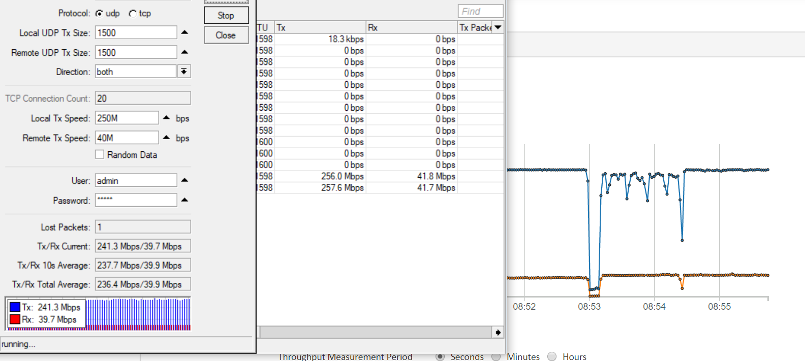

В 40 МГц тест UDP дуплекс + живой трафик.  Общая  скорость UDP Download 255 Mbps + 40Мbps= 295Mbps

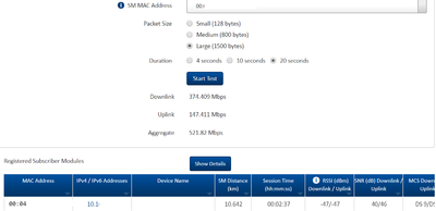

Канал шириной 80 МГц, 5460 МГц.
Встроенный тест+ живой трафик.

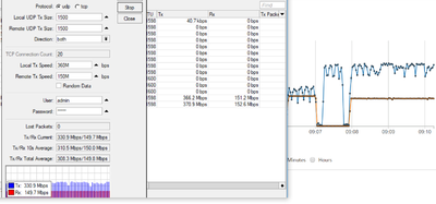

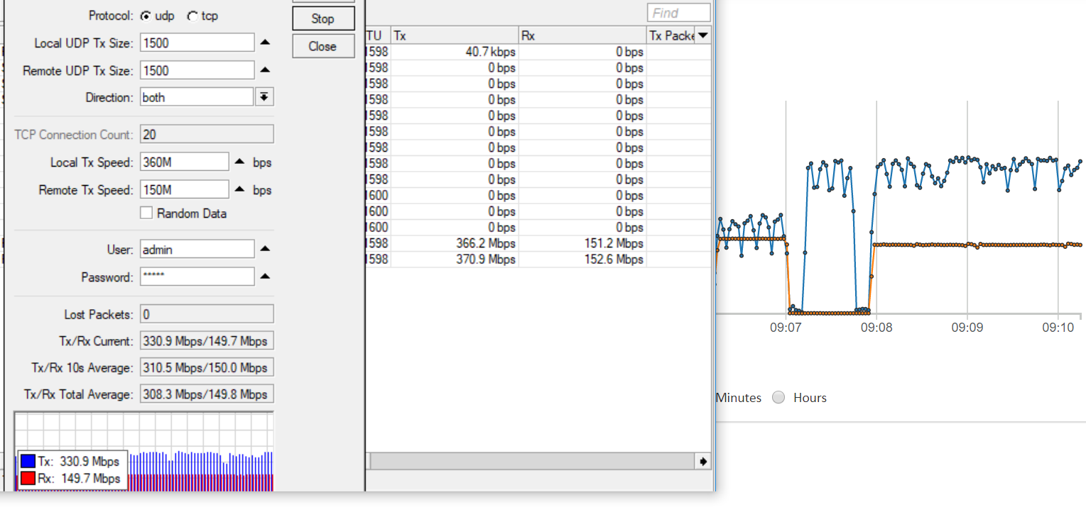

UDP duplex + живой трафик  UL/DL =25/75. Общая скорость UDP DL 370+ UL 150 Mbps= 520 Mbps

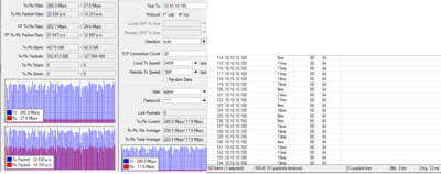

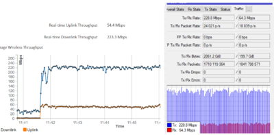

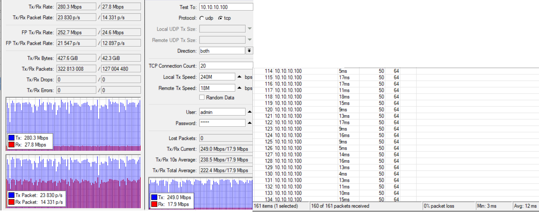

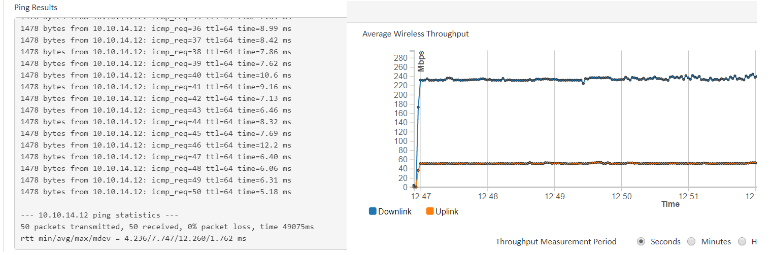

Канал 40 МГц.  Тестовый TCP Duplex+ live traffic  DL 20-40Mbps +UL 2-3 Mbps.
Тестовый трафик генерируется двумя BT Микротик.
На скринах суммарная загрузка канала, снятая с интерфейса Cambium  и порта свича Микротик.
При делении UL/DL=25/75 в канале 40 МГц пропускная способность Force 300 CSM составляет
TCP duplex DL 230 Mbps+ UL 60 Mbps =290 Mbps

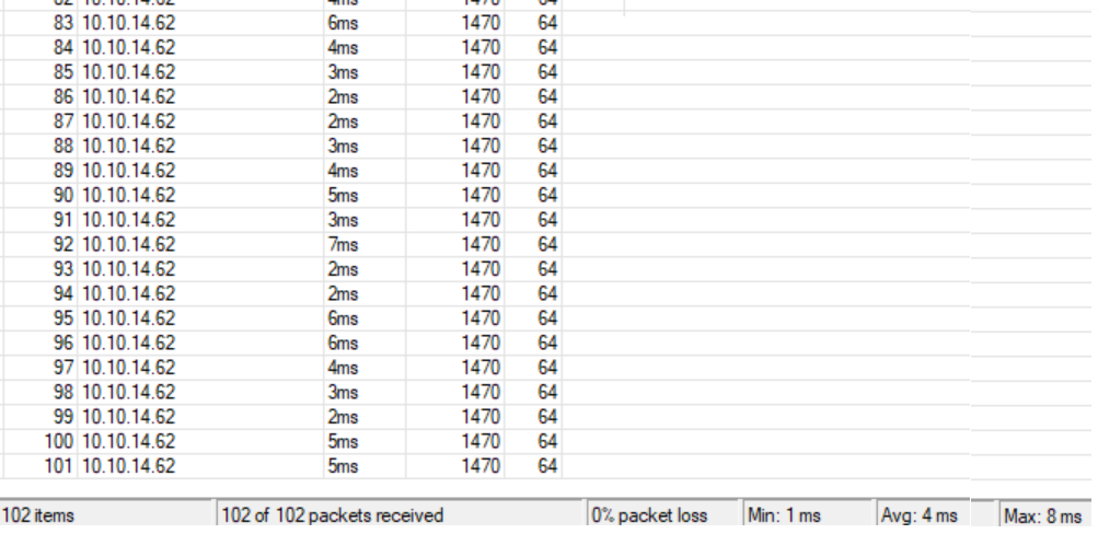

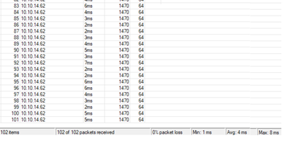

Задержка при полной дуплексной загрузке канала 40 МГц, UL/DL =25/75, frame 5 ms.

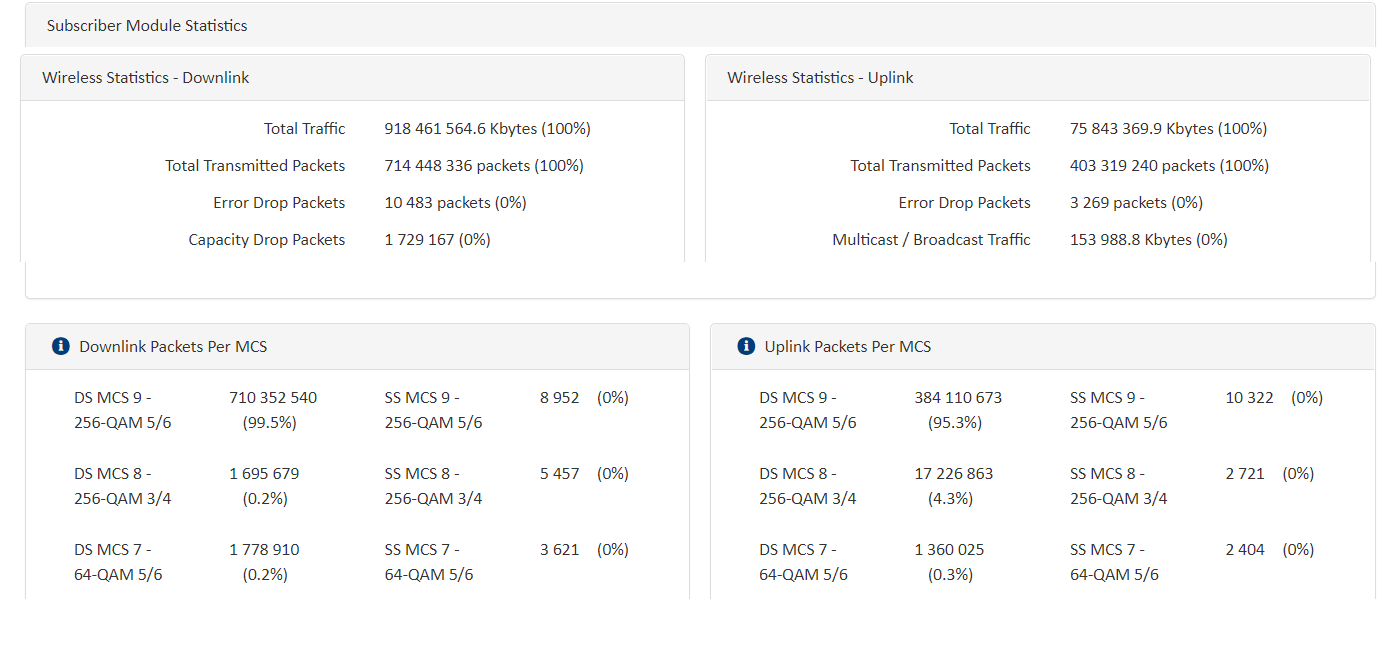

Поставили прошивку 4.4.0 RC25 - наиболее продвинутую и стабильную по состоянию на конец июня 2019.

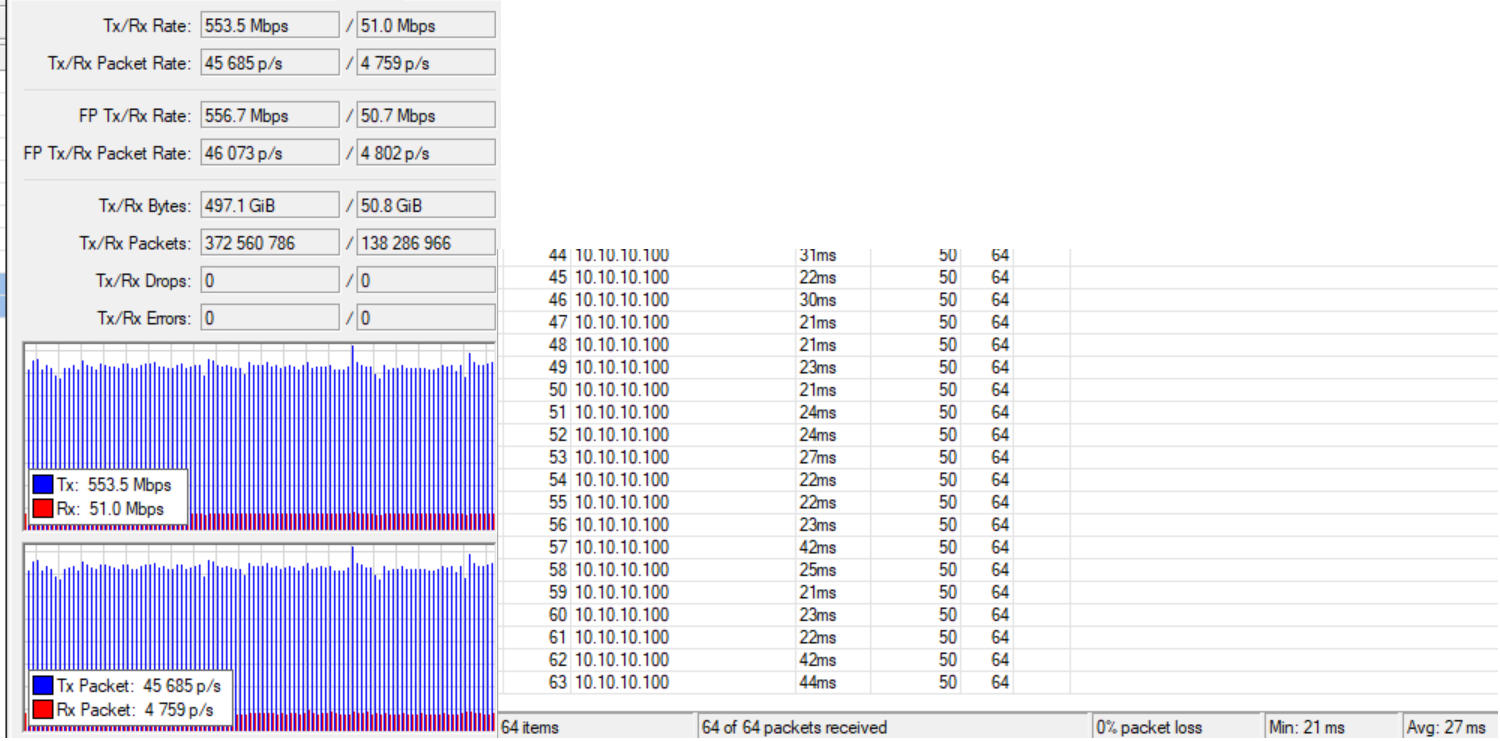

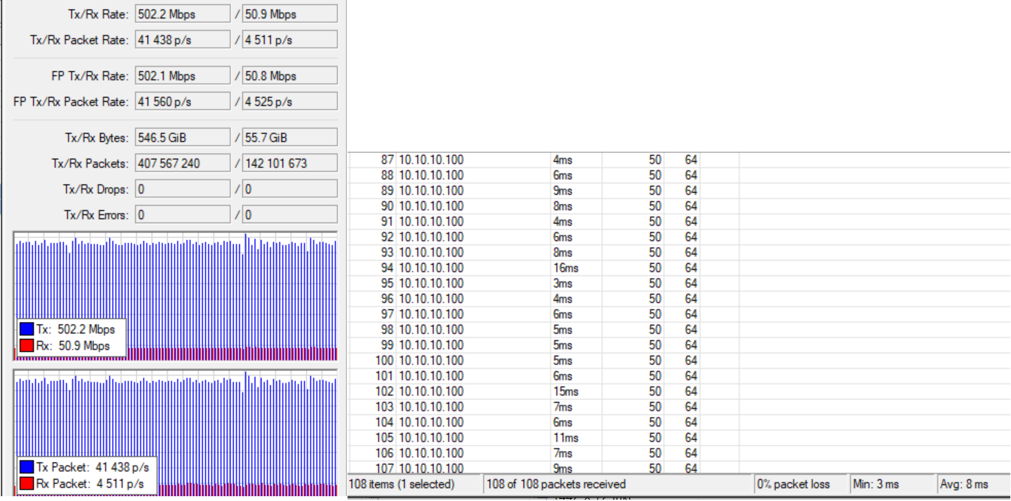

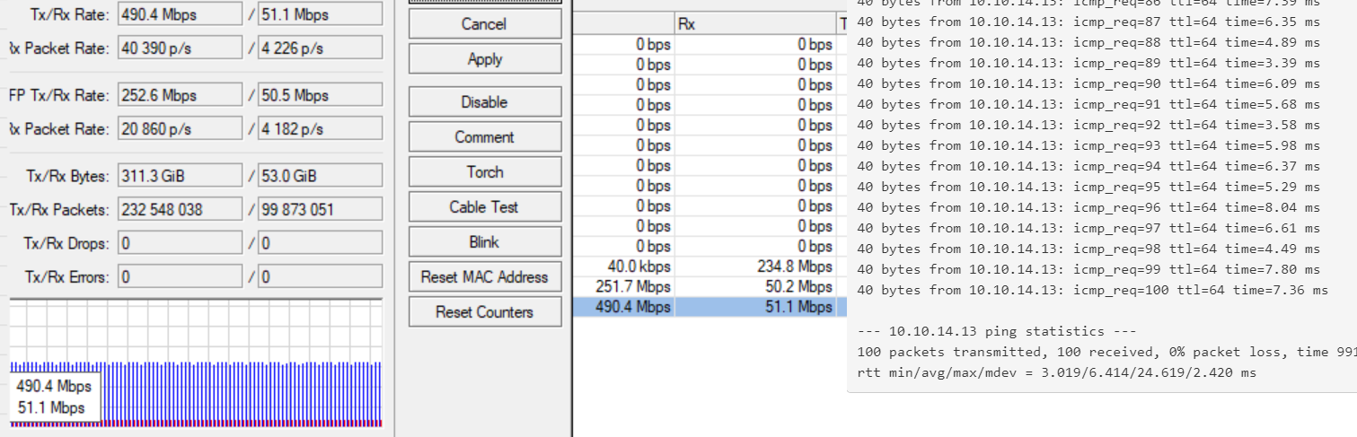

Линк тот же ePMP 300 CSM-дальность 10 км, канал 80 МГц,UL/DL= 25/75. В канале живой трафик порядка 60 Mbps .
Канал догрузили тестовым дуплексным UDP трафиком от двух Микротик.  С увеличения количества потоков ( от 2-х МТ) увеличивается пропускная способность канала  за счет более равномерной загрузки 4-х ядерного процессора ePMP 3000 CSM.
В результате имеем приближенное к реальной работе соотношение трафика DL/UL =10/1 с пропускной способностью канала ( загрузка канала)
Download 490Mbps+ 50 Mbps Upload =540Mbps  со средней задержкой  6мс.
В общем имеем , что в 40 МГц можем получить на загрузку 250+ Mbps, в 80 МГц  почти 500 Mbps.
В принципе можно получить загрузку и 500+ Mbps, но идет уже перегруз интерфейса и рост задержки.
В 80 МГц несмотря на сложную помеховую обстановку канал работает почти 100% на QAM256/56 почти без потерь и ретрасмиттов пакетов ( 0%).

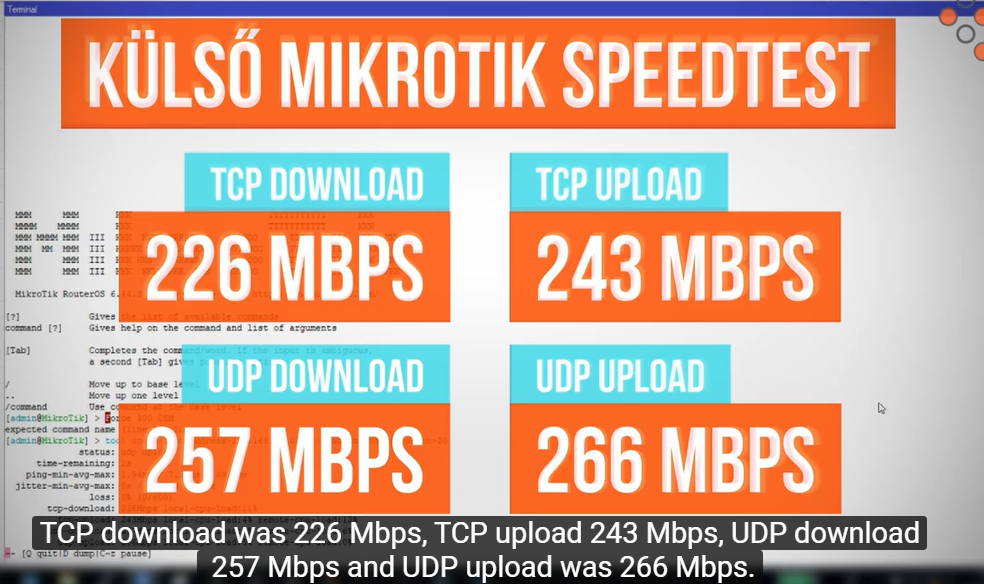

В то  же время UDP  тест пакетами 1500 байт   того же линка 12 км ,  80 Мгц проверенным Микротик Bandwidth Test,  получен вполне адекватный результат UDP DL 257/ UL 266 MBps  при UL/DL =50/50 .
При этом  TCP  226/ 243 Mbps  TDD UL/DL =50/50 полученный Микротик BT,-  тоже вполне адекватный,результат на  том же линке 12 км в зашумленном эфире.

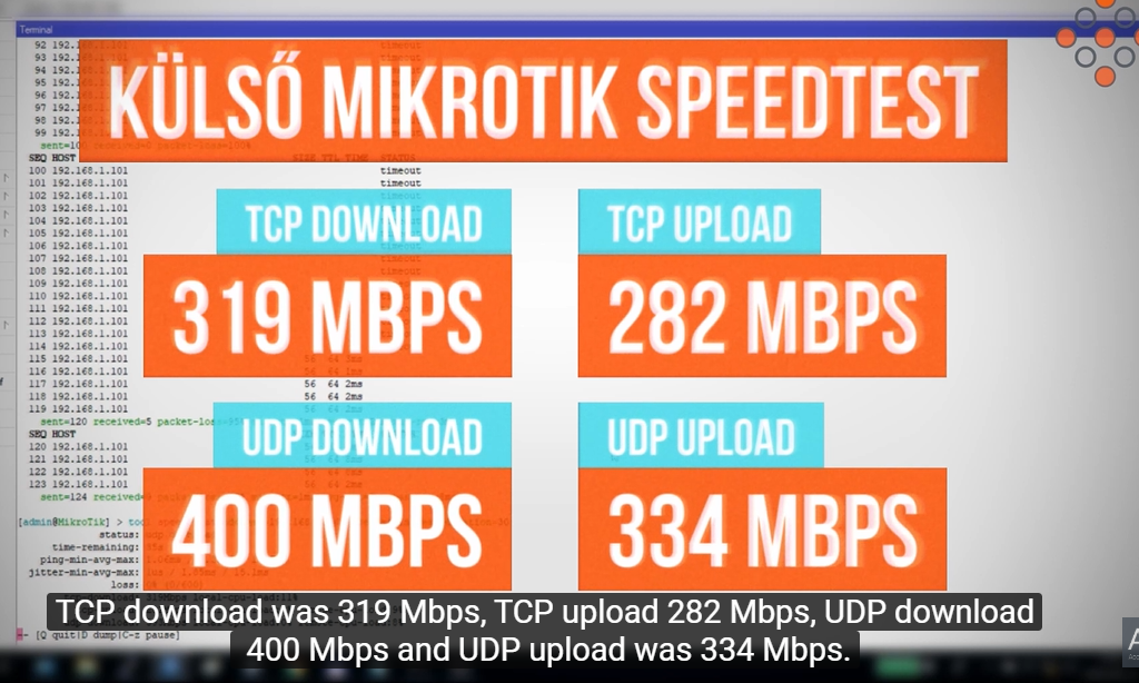

А теперь посмотрим, что же дал Ligo PTP RapidFire  на том же линке 12 км в  вызывающих доверие тестах на проверенном Микротик BT.
Видим  в канале 80 Мгц  DL TCP 319  Mbps ,  UL TCP 282 Mbps.
DL UDP (1500  байт)  400  Mbps ,  UL UDP  334 Mbps.
И этот результат также сильно ( в два раза)  отличается от теста UDP EXFO.

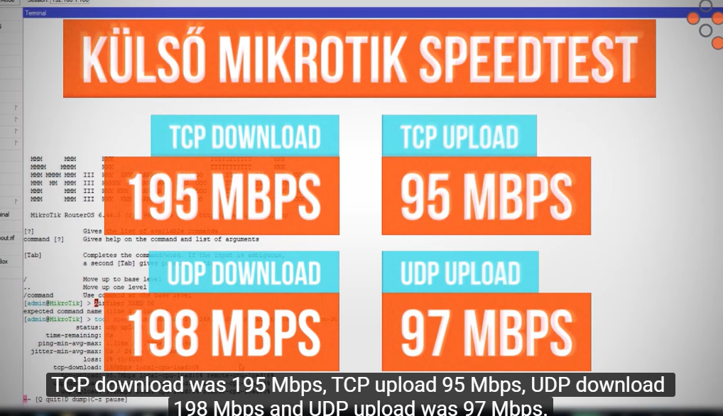

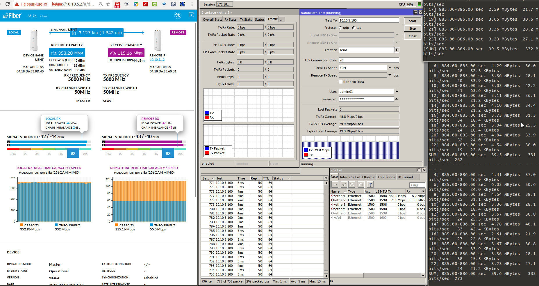

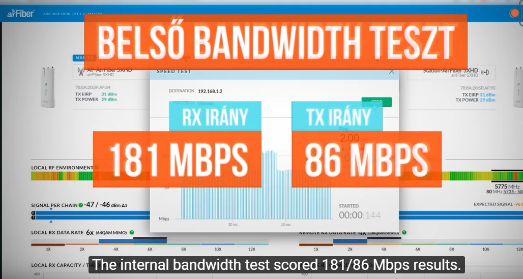

А вот что имеем  на AF5X HD в  80 МГц на том же линке 12 км.  Деление UL/DL =50/50 .
Встроенный тест дает неожиданный результат -181 /86 Mbps.
 Тесты   Микротик.
TCP  DL 195/ UL 95 Mbps
UDP ( 1500  байт) DL 198/ UL 97 Mbps. И это в 80 МГц.
 При этом на столе  AF5X HD  дает в 80 Мгц примерно 380/380 Mbps   на  UDP ( 1500 байт)  и TCP Микротик  BT. Встроенный тест 356/312 Mbps.
Вот она реальная помехоустойчивость AF5X HD. Кто бы мог подумать , что AF5X HD так не любит  помехи. Афигительно хреново.
  Мне кажется тот же АF5x в 50 Мгц дал бы больше.
Вот ссылка на эти тесты, смотрите сами   здесь

8 часов назад, slv700 сказал:
Я уже комментировал эти тесты венграми с фирмы Access Point.
Вы комментировали другие тесты, а этим тестам около месяца.
Если судить по измерению ппс устройствам EXFO мелкими пакетами  68 байт, то имеем
12,5/12 Мбит/с пакетами по 68В , что соответствует  цифре 28k ппс. Это цифра очевидно не соответствует  реальной ппс  Force 300, который по спецификации >75-95K (  зависит от прошивки)   Любой другой тест мелкими пакетами UDP например  BT Микротик покажет значительно выше результат.
Ну так покажите - несколько месяцев назад я уже обращал внимание на факт низкой пакетной производительности Cambium в тестах ваших венгерских друзей. Вы только сказали, что они неправильно все сделали и обещали обсудить с ними эти результаты. Обсудили?
1) с недавнего времени  стало очевидным, что измерение  пакетной  производительности тестами с короткими UDP пакетами современных высокоскоростных систем не дает не то что точный , а вообще адекватный результат.
С недавнего - это с того, как новинки Cambium стали показывать низкую пакетную производительность :) к слову, Cambium и раньше показывал низкую пакетную производительность - спустя годы вы признали проблему. Может и теперь старая "болячка" дает о себе знать?
То что венгры что то нахомутали с настройкой своего EXFO ( если  его вообще можно применять для радио)  очевидно видно из явно кривого теста  Force 300 пакетами UDP  по 1500В  = 58/231 Мбит/с в канале 80 Мгц , что есть  совершенно неадекватный результат.
Надо взять на вооружение. Если какое-то оборудование показывает плохой результат , то все можно объяснить одной фразой - "венгры что-то нахомутали".
С каких это пор симплексные тесты Bandwidth Test стали показывать адекватный результат? Сами же поносили всех, кто пытался выдать такие тесты за правду.
Может отличаются потому, что EXFO измерял в режиме DUPLEX, а Bandwidth Test в SIMPLEX без встречного трафика? Как вообще можно сравнивать цифры симплексного трафика ВТ с цифрами дуплексного трафика EXFO? Это все равно, что сравнивать время разгона на порожнем и перегруженном автомобиле.
Так что никуда  LigoPTP  реально не вырвался. Остает по скорости от Камбиум Force 300 CSM раза в полтора.     А стоит в России в два, в Украине в 4 раза дороже, чем  Force 300 CSM.
С такими способностями вам надо в политику идти - отлично выворачиваете любую ситуацию в свою пользу. Деньги совсем другие, всегда сможете выкрутиться и пионеров не надо будет поносить с их микротиками :)
2 минуты назад, xabarov сказал:
Да там был форс 300-25, PTP550. Но комменты касались применения этого EXFO
3 минуты назад, xabarov сказал:
Тот же вопрос как можно сравнивать тесты в канале с UL/DL =50/50  c каналом с адаптивным делением?
5 минут назад, xabarov сказал:
  Результаты на EXFO слишком кардинально  в РАЗЫ отличается от результатов других тестеров.  Это разницей  симпекс -дуплекс не объяснишь. Там совершенно определенно что то не то в настройках параметров отсечения тестового трафика. Надо разобраться.
27 минут назад, xabarov сказал:
Про Камбиум 1000 серии  в первый же день 13 октября 2013 года выхода продукта лично мною была объявлена пакетная производительность -25 K.  Так что ты опять врешь и передергиваешь .
В спецификациях  оборудования    обычно  вендоры в то время не указывали ппс, не делал это в datasheet  и Камбиум.  Низкий 25 K  ппс -это недостаток не Камбиум , а платформы  AR9344 802.11n.  Кстати  Rocket M5   на этой платформе   имел и имеет 21К ппс.
Спустя пару лет было признано, что ппс 21-28K не достаточно для пропуска живого реального трафика более 140-150 Mbps ( со средней длиной пакета 700-800 байт).  И этим недостатком  страдали все БЕЗ исключения устройства 802.11n , кроме RADWIN 2000 ( который был на другой платформе 802.11n , но мощной и очень дорогой    и имел 200K  ппс)
В данный момент какой конкретно ппс уже не так критично . Главное -он должен быть достаточен для пропуска максимального реального трафика  в 40 Мгц (для 300  Mbps  достаточно  >40 K) и в 80 Мгц ( для 600 Mbps достаточно > 80K  ппс). Все платформы 802.11   ac/ac wave 2  такой ппс имеют.

Тесты максимальной пропускной способности Force 300 CSM.
 Дальность  10 км,  антенны 30 dBi.  Прошивка  v.4.5RC34, режим ePTP ( фрейм переменной длины, адаптивное  Flexible  деление UL/DL).
В канале  идет реальный живой трафик  10-30  Mbps. Канал догружается  тестовым  TCP и UDP трафиком с помощью   Mikrotik Bandwidth Test.
Получены следующие  результаты.
Канал 40 МГц
 UDP duplex Download  290 Mbps + Upload 30 Mbps =320 Mbps, задержка avg 9 ms
 TCP  duplex Download  280 Mbps + Upload 30 Mbps =310 Mbps, задержка avg 12 ms
Канал 80 МГц
UDP duplex Download  550 Mbps + Upload 50 Mbps =600 Mbps, задержка avg 27 ms
UDP duplex Download  500 Mbps + Upload 50 Mbps =550 Mbps, задержка avg  8 ms
Выводы
На оборудовании Cambium Force 300 CSM ( а также  Force 300-25 с встроенной антенной 25 dBi)  в режиме ePTP    при соотношении  Download/Upload  трафика  90/10 % , что  примерно соответствует соотношению DL/UL реального TCP/IP трафика в  канале   Интернет  точка-точка максимальная скорость составляет:
- в  40   МГц TCP/UDP трафик  Download +Upload duplex  280 /290  Mbps+ 30 Mbps=320 MBps UL+DL,
 -в  80   МГц   UDP трафик  в Download +Upload duplex    550  Mbps+ 50 Mbps= 600 Mbps UL+DL.

Где данные по сигналам и модуляциям? Где вообще скрин веб-интерфейса Force 300 CSM с графиками и цифрами? Откуда нам знать, что это именно Force 300 CSM, а не два микротика, подключенные меду собой по кабелю? Сделайте скрин, на котором все и сразу будет видно, например как я делал:
AF-5X_50MHZ_TCP10_DUPLEX_BT-IPERF_30-330.jpg.655e178e0615fe582d061fdca9e6ea3b.thumb.jpg.4366ea513eac557dcd64fec7ef25ceb6.jpg
11 часов назад, slv700 сказал:
Т.е. вы сделали выводы о максимальной пропускной способности по максимальному всплеску на интерфейсе микротика? Как можно говорить о цифре в 280, когда на графике провалы до 30-40%? Вот здесь вы утверждали, что "В TCP тестах для оценки пропускной способности берется ( в том числе в моих тестах ) обязательно нагрузка   TCP  тестера ( ipref и BT MT). Если есть живой трафик, то снимается нагрузка с интерфейса. Но только в TCP  тестах. Но это будет несколько искаженный результат. "
Ваш UDP никому не интересен. Сделайте нормальные тесты и нормальные скрины. В 40 МГц у вас в ТСР очевидно есть проблема, поэтому в 80МГц с ТСР скорее всего все намного хуже.
