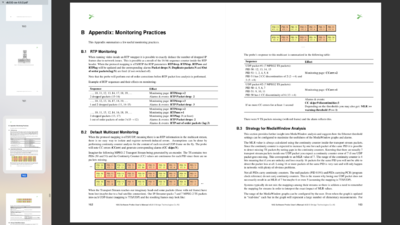

Sergey R. Posted April 26, 2019 Posted April 26, 2019 Вот они возможности голого UDP/MPEGTS Мало информативно всё и нормального бесшовного склеивания не видать. Вот в моем проекте было безумие когда этот голый UDP гонялся от Парижа до Владивостока. Ни нормального резервирования не защиты от потерь сделать было не возможно. Нужно с нуля всё переделывать. Если бы сразу знать всё это... CC errs: The number of times a discontinuity has been detected for all the MPEG-2 Transport Stream continuity counters. This value is the total number of discontinuities detected for all PIDs present. Note that this value does NOT represent the number of MPEG-2 TS packets lost because any continuity counter mismatch detected for an IP-frame will increase CC errs by one. CC errors are serious as they will in practice usually result in visual video artifacts (‘blocking’) if occurring on the video PIDs. CC errors can be due to an erroneous input signal to the streaming head-end (e.g. from satellite rain fading or changes in the uplink). Alternatively, CC errors can arise from IP packets being dropped in the network. А на самом деле всё от задач зависит. Ест-но пользователям такого нет смысла включать. Я делал мультикаст для IX. А там без этого ппц вышел. Вставить ник Quote

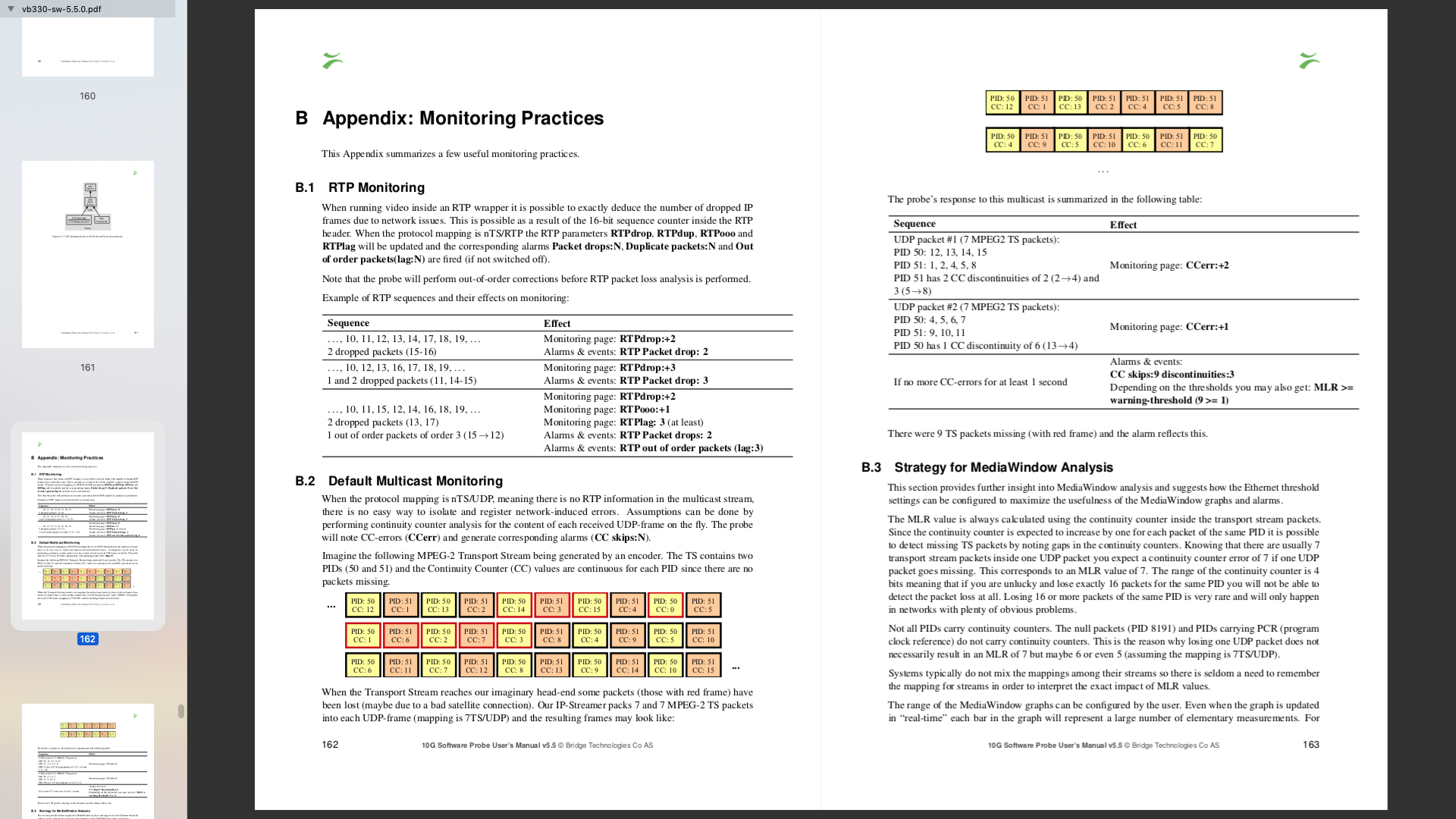

Sergey R. Posted April 27, 2019 Posted April 27, 2019 (edited) А ну и еще забыл важный момент) RTP и дупликаты детектирует. Почитал про то что мониторинг детектирует. Короче для глубокого копания без RTP далеко не уедешь и по уму лучше сразу навешивать этот копеечный оверхед. RTP packet drop: Number of consecutive dropped RTP packets exceeds the error- thresholds – only available if RTP headers are present RTP duplicates: Number of RTP packets with iden- tical RTP counters – only available if RTP headers are present RTP out of order: There are RTP packets received out of order – only available if RTP headers are present CC skips: Number of transport stream discon- tinuities due to packet loss. Note that the CC skips number does not necessarily equal the number of lost packets, as several consecutive packets lost will be counted as one CC skip. Во вложении наглядно расписано насколько ущербный голый mpegts в плане диагностики. Edited April 27, 2019 by Sergey R. Вставить ник Quote
