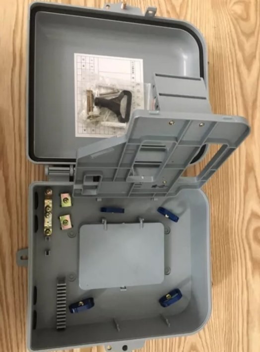

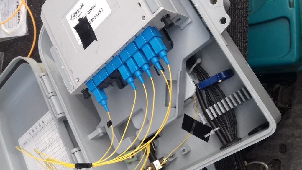

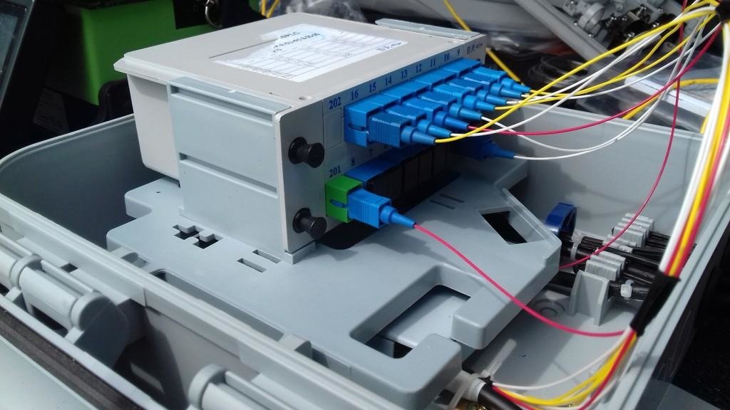

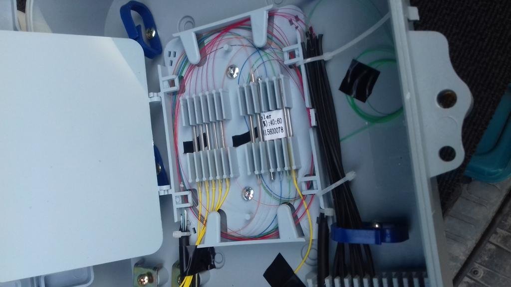

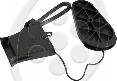

SerjikReni Posted April 23, 2019 Posted April 23, 2019 (edited) Хотелось бы поделиться своим опытом и перенять опыт (если таковой имеется) у участников форума в работе с корпусными делителями и соответствующими боксами под них Вот так выглядят боксы которые использую в последнее время Что привлекает: очень просторные, много места. кассета очень удобная-гильзы прекрасно держатся возможна установка 2-х делителей (4 или 8) либо 1-го на 16. кроме этого можно использовать дополнительные безкорпусные делители и все это вмещается в данном боксе внутри стыковка магистральной 4-ки и лысый fbt- делитель Edited April 24, 2019 by SerjikReni Вставить ник Quote
Bachaa Posted April 23, 2019 Posted April 23, 2019 Размеры какие и цена? Напомнило байку про изобретателя бумажного пакетика с сахаром для фастфуда, когда по задумкам его должны были ломать по середине, а по факту все отрывают краешек. Так вот у вас кассета создавалась под сварку линии, а в делитель должны подключаться дропы напрямую. Но вы стали "отрывать пакетик с боку" :) Вставить ник Quote
avistudio Posted April 23, 2019 Posted April 23, 2019 Тут какой-то гибрид получился Вставить ник Quote
SerjikReni Posted April 24, 2019 Author Posted April 24, 2019 (edited) 8 часов назад, Bachaa сказал: Размеры какие и цена? Напомнило байку про изобретателя бумажного пакетика с сахаром для фастфуда, когда по задумкам его должны были ломать по середине, а по факту все отрывают краешек. Так вот у вас кассета создавалась под сварку линии, а в делитель должны подключаться дропы напрямую. Но вы стали "отрывать пакетик с боку" :) Габариты 320х260х93 А цена 8 у.е.получается Бумажный пакетик стало быть логичней с краешка открывать ;) Про то что задумывался этот бокс под абонентские дропы и так понятно. Какой смысл городить отдельную муфту? если все в 1й помещается? Экономическая составляющая играет не последнюю роль. По этой же причине отказался от готовых патчей. А варить лапшу с половиной патча - не понравилось 8 часов назад, avistudio сказал: Тут какой-то гибрид получился что плохого в гибриде? тут на форуме везде сплошные гибриды :) - в обычные муфты умудряются запихнуть адаптеры с делителями. Тоже такое делал. До недавнего времени пользовался FOSC 203\206. Проваривалась магистраль транзитом, FBT делитель с одним оконеченым хвостом в буфере + неоконеченый делитель в буфере на 4 или 8 +абоненты Edited April 24, 2019 by SerjikReni Вставить ник Quote
sherwood Posted April 24, 2019 Posted April 24, 2019 7 минут назад, SerjikReni сказал: Какой смысл городить отдельную муфту? если все в 1й помещается? Вы не поняли. Не ещё муфту, а вместо. Если Вы не используете этот бокс как планировалось, то есть дропы варятся на земле, а потом вставляются в бокс не снимая бокса, то в таком случае можно было использовать муфту. Вставить ник Quote
SerjikReni Posted April 24, 2019 Author Posted April 24, 2019 (edited) 15 минут назад, sherwood сказал: Вы не поняли. Не ещё муфту, а вместо. Если Вы не используете этот бокс как планировалось, то есть дропы варятся на земле, а потом вставляются в бокс не снимая бокса, то в таком случае можно было использовать муфту. лапша + пол-патча +ftth-гильза + термоусадка? Затраты по времени? И какой в этом смысл? - оправдать замысел создателя бокса? или сэкономить кучу времени. Кассета позволяет проваривать 16 абонентских вводов внутри с пигтейлами Edited April 24, 2019 by SerjikReni Вставить ник Quote
sherwood Posted April 24, 2019 Posted April 24, 2019 12 минут назад, SerjikReni сказал: лапша + пол-патча +ftth-гильза + термоусадка? Кто как, но - да. Потому что как бы либо Вы используете быстрый монтаж либо варите все, но тогда теряется смысл этого бокса. Вставить ник Quote
SerjikReni Posted April 24, 2019 Author Posted April 24, 2019 (edited) 5 минут назад, sherwood сказал: Кто как, но - да. Потому что как бы либо Вы используете быстрый монтаж либо варите все, но тогда теряется смысл этого бокса. Смысл этого бокса потеряется тогда когда найду ему альтернативу по габаритам, цене и практичности. - может, подскажете альтернативу? Практичность кассетных делителей для меня безспорна (возможность быстро менять делители, отсутствие слабозащищенных длинных хвостов) Edited April 24, 2019 by SerjikReni Вставить ник Quote

SerjikReni Posted April 24, 2019 Author Posted April 24, 2019 (edited) 21 минуту назад, sherwood сказал: либо Вы используете быстрый монтаж либо варите все Осваиваем в данный момент "голодное на нормальный интернет" село. Плотность подключений довольно велика. Боксы размещаем примерно через каждые 4 опоры Магистраль - кабель в основном 2ка на 1кн На момент проваривания магистрали уже есть 4-5 абонентских кабеля. которые сразу оконечиваю 8 минут назад, Bachaa сказал: Когда руки выровняешь, то все будет не так однозначно. Тренеруйся :) Да, понял... эти фото "в процессе" - не все доделано. Руки ровняем, есть над чем работать ;) Edited April 24, 2019 by SerjikReni Вставить ник Quote

sauroneg Posted April 24, 2019 Posted April 24, 2019 Ну использовать такое-это очень странное решение. Намного проще просто заранее, в машине, у абонента или в офисе приварить полупатч или пигтейл совместно с гильзой для дроп кабеля и всё. Завёл кабель в муфту, притянул стяжкой, завёл в паз и т.д., воткнул в делитель, бокс закрыл. Запас дропа закрепил и пошел тянуть дальше до абонента. Всё. И бокс снимать не надо, и обслуживание простое и новых подключать одно удовольствие. Любят люди извращения. Вставить ник Quote
SerjikReni Posted April 24, 2019 Author Posted April 24, 2019 (edited) 8 часов назад, sauroneg сказал: Ну использовать такое-это очень странное решение. Намного проще просто заранее, в машине, у абонента или в офисе приварить полупатч или пигтейл совместно с гильзой для дроп кабеля и всё. Завёл кабель в муфту, притянул стяжкой, завёл в паз и т.д., воткнул в делитель, бокс закрыл. Запас дропа закрепил и пошел тянуть дальше до абонента. Всё. И бокс снимать не надо, и обслуживание простое и новых подключать одно удовольствие. Любят люди извращения. Извращением бы я назвал протягивание единички к каждому абоненту и "гитары" между столбами. 1 волокно я стараюсь тянуть максимум 1 опору. Если дальше 2ку или 4ку У меня практически в каждом боксе есть 4ка или 2ка. Как посоветуете с ними поступать? К критике нормально отношусь, но ребят, без обид.. а где конструктив? Если извращение - то где? Почему "пигтейлы ломаются на морозе?" - у меня не ломались. Стало быть, и делители должны у вас в кассетах ломаться? Edited April 24, 2019 by SerjikReni Вставить ник Quote
sherwood Posted April 24, 2019 Posted April 24, 2019 22 минуты назад, SerjikReni сказал: единички к каждому абоненту и "гитары" между столбами "Завтра" придет еще один оператор, а потом еще и "струны" между столбами обеспечены. Не нравится? Зарывайте в землю. 25 минут назад, SerjikReni сказал: 1 волокно я стараюсь тянуть максимум 1 опору А чебы боксы не на каждой опоре повесить? Вы же вроде за экономию? 27 минут назад, SerjikReni сказал: У меня практически в каждом боксе есть 4ка или 2ка. Как посоветуете с ними поступать? При Вашей схеме ни как. Вставить ник Quote
SerjikReni Posted April 24, 2019 Author Posted April 24, 2019 (edited) 8 минут назад, sherwood сказал: "Завтра" придет еще один оператор, а потом еще и "струны" между столбами обеспечены Мне нет дела до другого оператора. Наличие струн с моей стороны кроме феншуя это: лишние затраты кабеля, клинов и человеко-часов 8 минут назад, sherwood сказал: А чебы боксы не на каждой опоре повесить? Вы же вроде за экономию? За экономию. На каждую опору делитель - не есть экономия. Резание магистральных волокон каждую опору - не есть экономия пон-бюджета 8 минут назад, sherwood сказал: При Вашей схеме ни как. схема незаурядная? :) Edited April 24, 2019 by SerjikReni Вставить ник Quote
