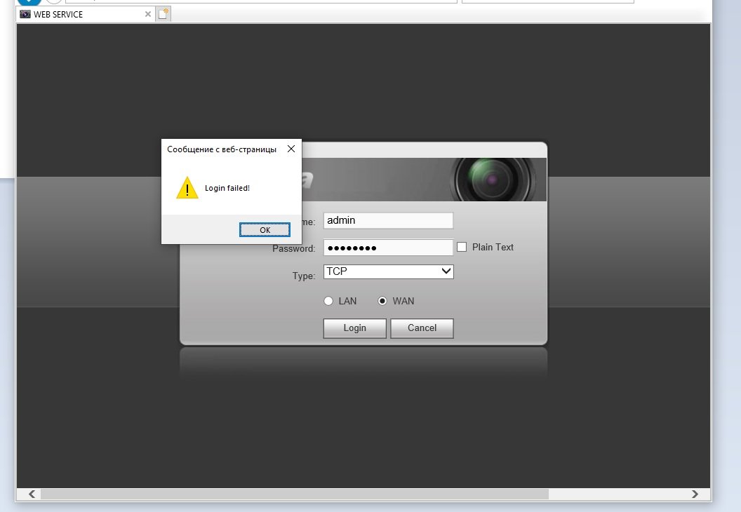

Bercut Posted July 23, 2020 Posted July 23, 2020 Время от времени не конектится SmartPSS к регистратору. Веб интерфес отвечает, но после ввода логина и пароля в ответ - Login failed! Через некоторое вермя зайти на него получается... При этом запись с камер не прерывается. Регитратор доступен из вне через левый порт. Есть подозрения что на него идет подбор паролей и он блочит вход. Но в логах все чисто. Что можете посоветовать? Вставить ник Quote
Stepan Alekseev Posted July 28, 2020 Posted July 28, 2020 В 23.07.2020 в 20:46, Bercut сказал: Что можете посоветовать? Возможно плагин глючит, переустановить его или зайти с ПК с которого ранее не подключались к регистратору через IE Вставить ник Quote
Bercut Posted July 28, 2020 Posted July 28, 2020 проблема с разных ПК, с приложения SmartPss и с мобильного приложения на телефоне после перезагрузки регистратора - доступ восстанавливается Вставить ник Quote
straus Posted July 28, 2020 Posted July 28, 2020 Была подобная хрень. Догадался посмотреть дистанционно роутер на стороне регистратора. Оказалось, что в этот момент с регистратора было открыто более десятка соединений на разные адреса по миру. После перезагрузки регистратор вновь открывал эти исходящие соединения. Просто порезал в файрволе эти сети, и всё пропало. Вставить ник Quote
