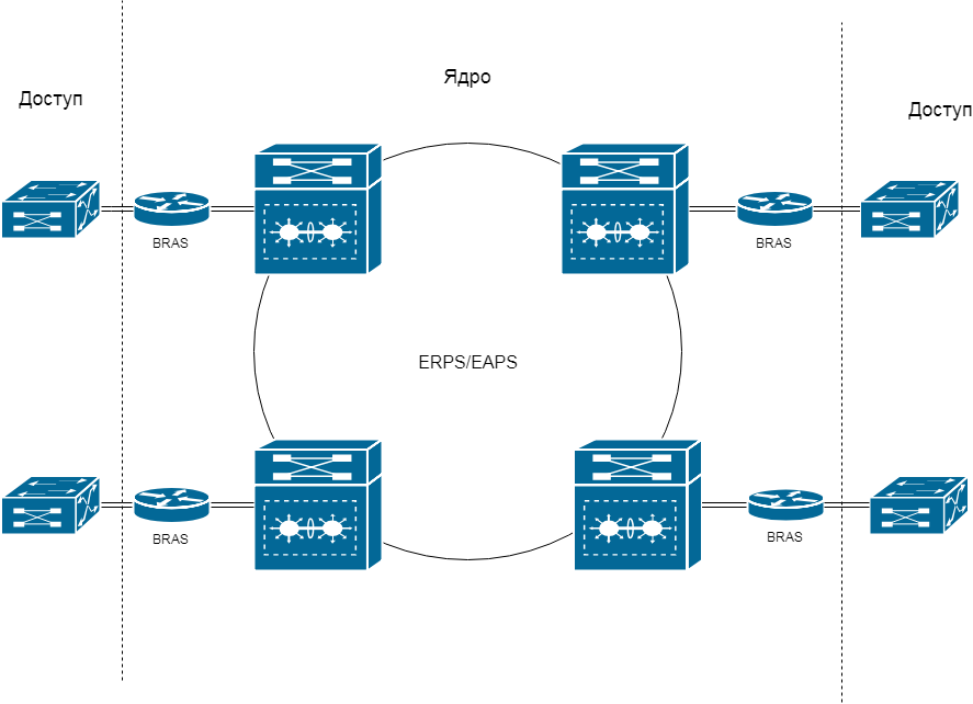

kuterye Posted April 22, 2019 Posted April 22, 2019 Доброго времени коллеги, нужен совет. Имеем сеть на 5К клиентов с одним L3 ядром и агрегацией/доступом по топологии звезда. Думаем перейти на дизайн с 4мя территориальными сегментами ядра, соединенными в кольцо. MPLS в сети нет, и сразу вводить VPLS не хочется. Как в таком случае пробрасывать клиентские вланы (L2VPN)? Что если на первом этапе соединить сегменты быстросходимым L2 кольцом ERPS/EAPS и гонять вланы по нему внутри QinQ? Правда IGP интерфейсы BRAS, при этом тоже будут соединены этим же кольцом. Какие получим грабли? Покидайте какашки, поделитесь мудростью. Вставить ник Quote
berserk Posted April 22, 2019 Posted April 22, 2019 Очень сильно зависит от того, что у вас за оборудование будет в ядре. Вероятно, для удешевления схемы вы о L3-коммутаторах думаете, с Selective QinQ на них вы гарантированно грабли поймаете. + проблемы с прохождением мультикаста на ряде вендоров. Вставить ник Quote
VolanD666 Posted April 23, 2019 Posted April 23, 2019 Дык может сразу MPLS развернуть, зачем потом переделывать? Вставить ник Quote
darkagent Posted April 23, 2019 Posted April 23, 2019 14 часов назад, kuterye сказал: MPLS в сети нет Начните с этого, сразу куча головняка отпадет, и никаких l2 колец, реализация которых практически на любом вендоре оставляет желать лучшего. Вставить ник Quote
dima89 Posted April 24, 2019 Posted April 24, 2019 В 22.04.2019 в 20:16, kuterye сказал: Как в таком случае пробрасывать клиентские вланы (L2VPN)? а ничего не должно измениться, если не ошибаюсь. если эти вланы внутри защищаемого инстанса - то можете прокинуть их во все порты кольца, erps обеспечит нужный путь согласно конфигурации. Вставить ник Quote
Butch3r Posted April 24, 2019 Posted April 24, 2019 А как ведёт себя ERPS когда один и тот же влан прописан в несколько инстансов? Вставить ник Quote
StSphinx Posted April 24, 2019 Posted April 24, 2019 10 часов назад, Butch3r сказал: А как ведёт себя ERPS когда один и тот же влан прописан в несколько инстансов? Пробовали делать такое на dgs-3120. Ничего хорошего не вышло и вендор в итоге сказал, что нельзя. Вставить ник Quote
crank Posted April 26, 2019 Posted April 26, 2019 Используем в ядре сети Экстримы + EAPS за неимением MPLS лицензий. Ядро выглядит почти как FullMesh 5 конечная звезда. Проблем особых нет. Было желание завести ERPS в кольцах на доступе, но не взлетело. В 24.04.2019 в 09:21, Butch3r сказал: А как ведёт себя ERPS когда один и тот же влан прописан в несколько инстансов? Скажу, что в EAPS нужно учитывать такие моменты. Если точка пересечения двух колец один коммутатор, то работает без проблем. Если коммутаторов два, то нужно включать Common Link между ними, чтобы не словить петлю. Если точек пересечения больше 2, то так не получится сделать. В общем с кольцами не всё так просто и если не хотите головняка и приключений, то как сказал выше@darkagent, смотрите сразу в сторону MPLS. Вставить ник Quote
