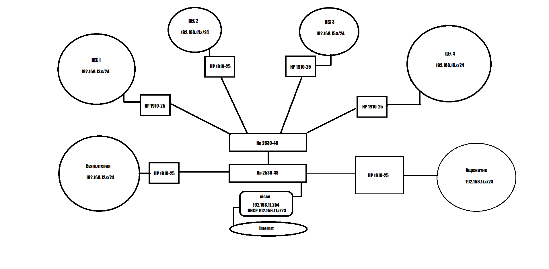

Добрый вечер. Подскажите как правильно настроить и наладить Vlan-ы в моем случае
Имеется настроенная сеть с доступом в интернет от CISCO а так же несколько управляемых свитчей HP 2530-48 (2шт) и 1910-25
В конечном результате должна получиться картина что я изобразил в виде схемы. Все эти подсети должны быть с доступом в интернет и при этом не видеть друг друга.
L3-интерфейсы заводить на циску будете? Накидайте там access-list и повесьте на интерфейсы, делов-то
Update: пардон, не разглядел схему до конца, похоже L3-интерфейсы у вас на 2530-48 будут. Ну не беда, рекомендация таже.
http://h22208.www2.hpe.com/eginfolib/networking/docs/switches/RA/15-18/5998-8151_ra_2620_asg/content/ch10s05.html
Всё зависит от нескольких условий. Например действительно ли не нужно связи между виланами. Если  на вопрос ответ отрицательный, то с имеющимися коммутаторами можно решить эту задачу. И решить в этом случае её можно так: Так как все эти HP 2350-48 коммутаторы они только L2, то все VLANs придётся тянуть, терминировать и маршрутизировать во внешнем маршрутизаторе, в этом случае в имеющемся CISCO. Нужно в нём создать соответствующие тегированные VLAN субинтерфейсы, настроить нужную маршрутизацию на них и подключить их через VLAN Trunk к HP 2350-48 и так же настроить VLAN Trunk между этими HP 3250-48. Каждый из HP 1910-25 будет подключаться к HP 2350-48  тоже через VLAN Trunk в котором будет настроен нужный VLAN , а так же и Management VLAN, для управления этим  HP 1910-25.
