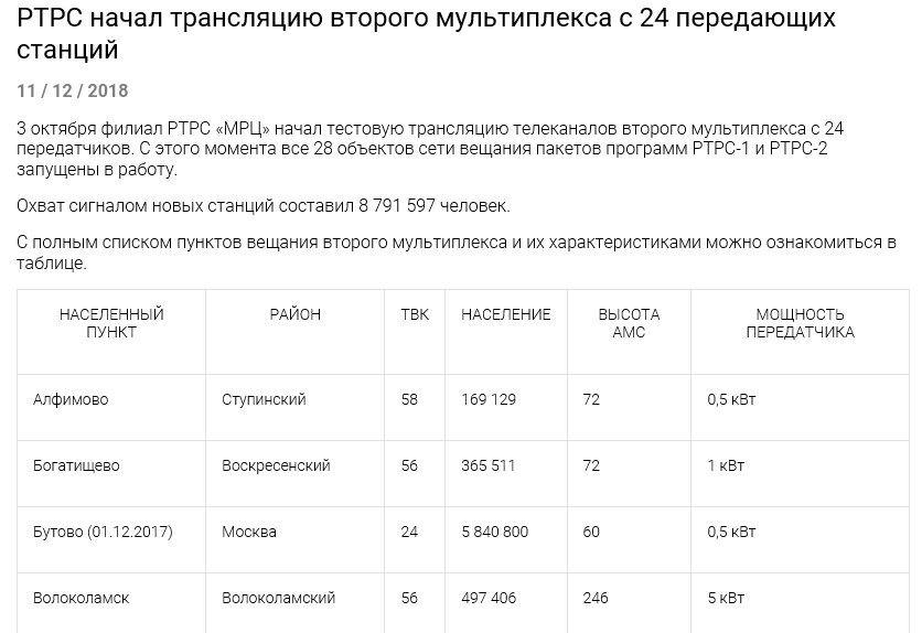

frol13 Posted April 18, 2019 Posted April 18, 2019 17 часов назад, NN----NN сказал: типовые вопросы: например, как подключить цифровое ТВ, какой телевизор нужен для получения такого сигнала и какие каналы будут доступны бесплатно. Вот на такие вопросы и есть ответы. На практические ответы на официальных сайтах (по крайней мере с хода) ответа я не нашел. Как всегда пустозвонство. Вопрос у меня был простой: куда мне в деревенском доме, в котором мы зимой не живем, ориентировать антенну после недавно состоявшегося перехода на цифру и на каких каналах идет передача сигнала. Уж про то, какая это должна быть антенна и на какой высоте - это вопрос "слишком сложный" для поиска на сайте. Это я, как человек, имеющий специальное образование, сам сумею понять. То есть, меня интересовал вопрос расположения ближайшего ретранслятора, каналы вещания и зона покрытия. На всяких там "смотри цифру" не нашел. Нашел тут . Выяснил, что есть два ближайших ретранслятора, но в зону одного из них я не попадаю. Для каких параметров указана зона покрытия - загадка. Я их раньше рассчитывал для других средств связи и представляю, что она зависит от высоты расположения антенны и ее коэффициента усиления как минимум. Ну это уже ворчание :) Работать, видимо, будет. Информация там местами неточная (точно знаю, что в одном из указанных мест ретранслятор стоит не там, где он указан ) и наверное, не очень актуальная. Но лучше не нашел. Еще оттуда я узнал, что есть список населенных пунктов, не охваченных зоной вещания. В списке находится 35 населенных пунктов по нашему субъекту федерации. Из них - 8 - поселки, 6 - села, остальные деревни. По статусу, по идее, поселок - не менее 1 тыс чел, село- не менее - 0,3 тыс, деревня- до 0,3 тыс. Даже считая, что населенные пункты не соответствуют статусу и там осталось 2/3 поселка, половина села и третья часть деревни, имеем: 8*0,7+6*0,5+21*0,1 = 10,7 тыс, что составляет около 1% населения субъекта. Вот вам и сплошное покрытие ТВ- вещанием в центре европейской части России... Вставить ник Quote
